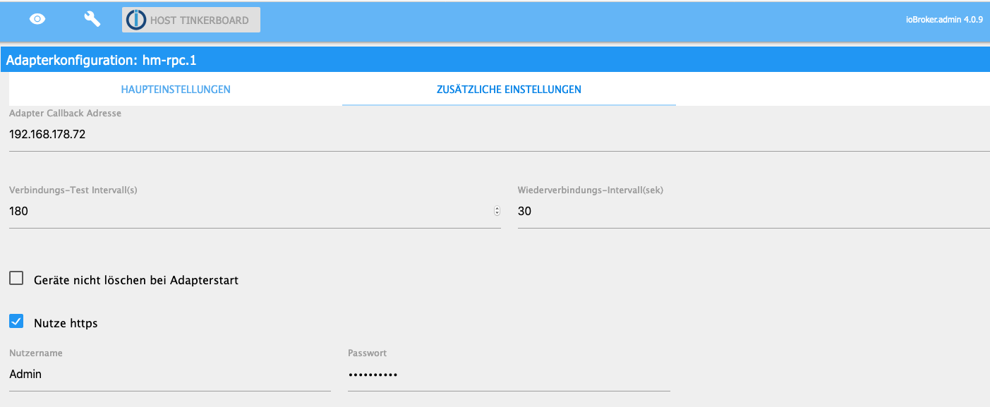

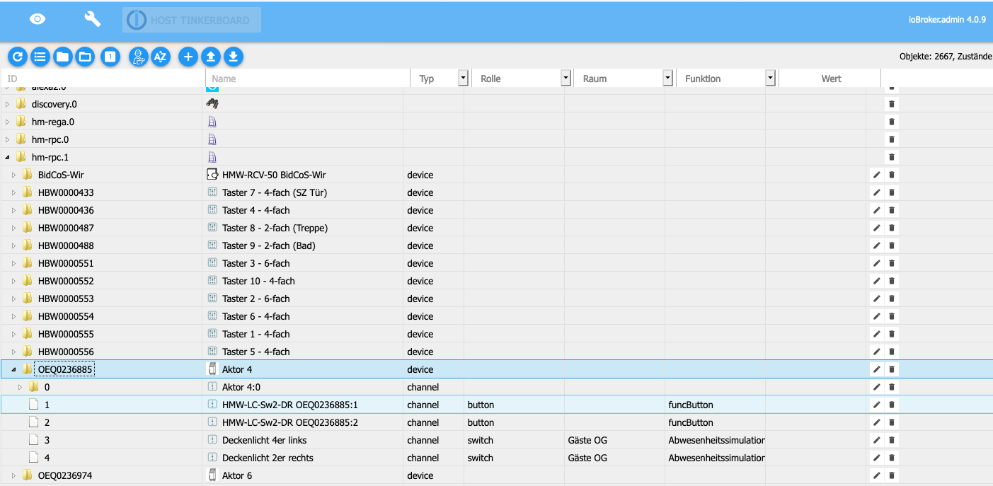

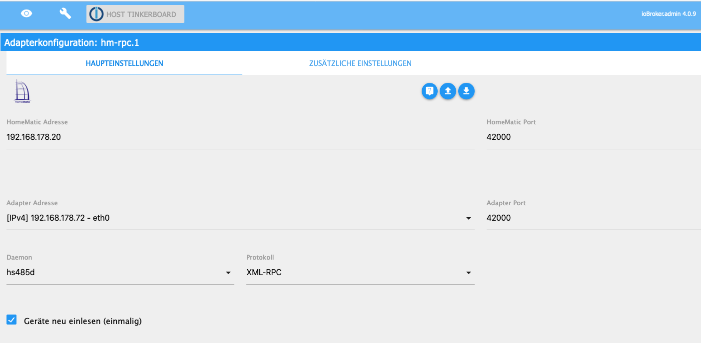

      In der Instanz hm-rpc.1 für meine Homematic wired (hs485d) Aktoren werden nur die Kanäle/Ordner 0 angezeigt. Die Kanäle/Ordner 1 fehlen.
      In der Instanz hm-rpc.0 für meine Funkaktoren (rfd) werden die Kanäle 1 angezeigt.

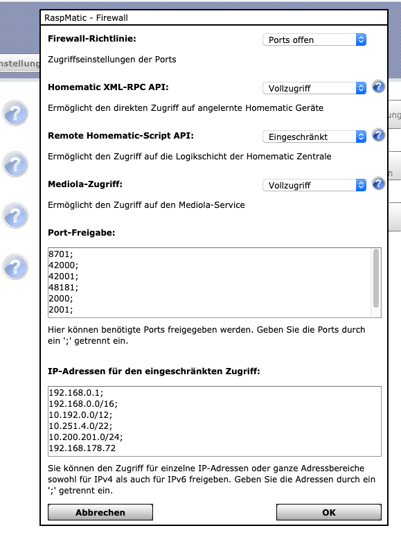

      Als CCU nutze ich eine Raspberrymatic mit Firmware 3.51.6.20200420
      Ich habe schon mehrfach die CCU neugestartet bzw. auch iobroker.
