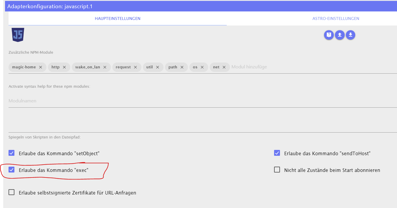

        hast du auch
        ausserdem das sudo muss weg

          hatte ich natürlich bevor ich mit der Fehlersuche anfing. Das sudo und Varianten habe ich dann im Laufe erfolglos getestet. Ja der Exec Command ist erlaubt. Reboot und ls etc läuft ohne Probleme.
