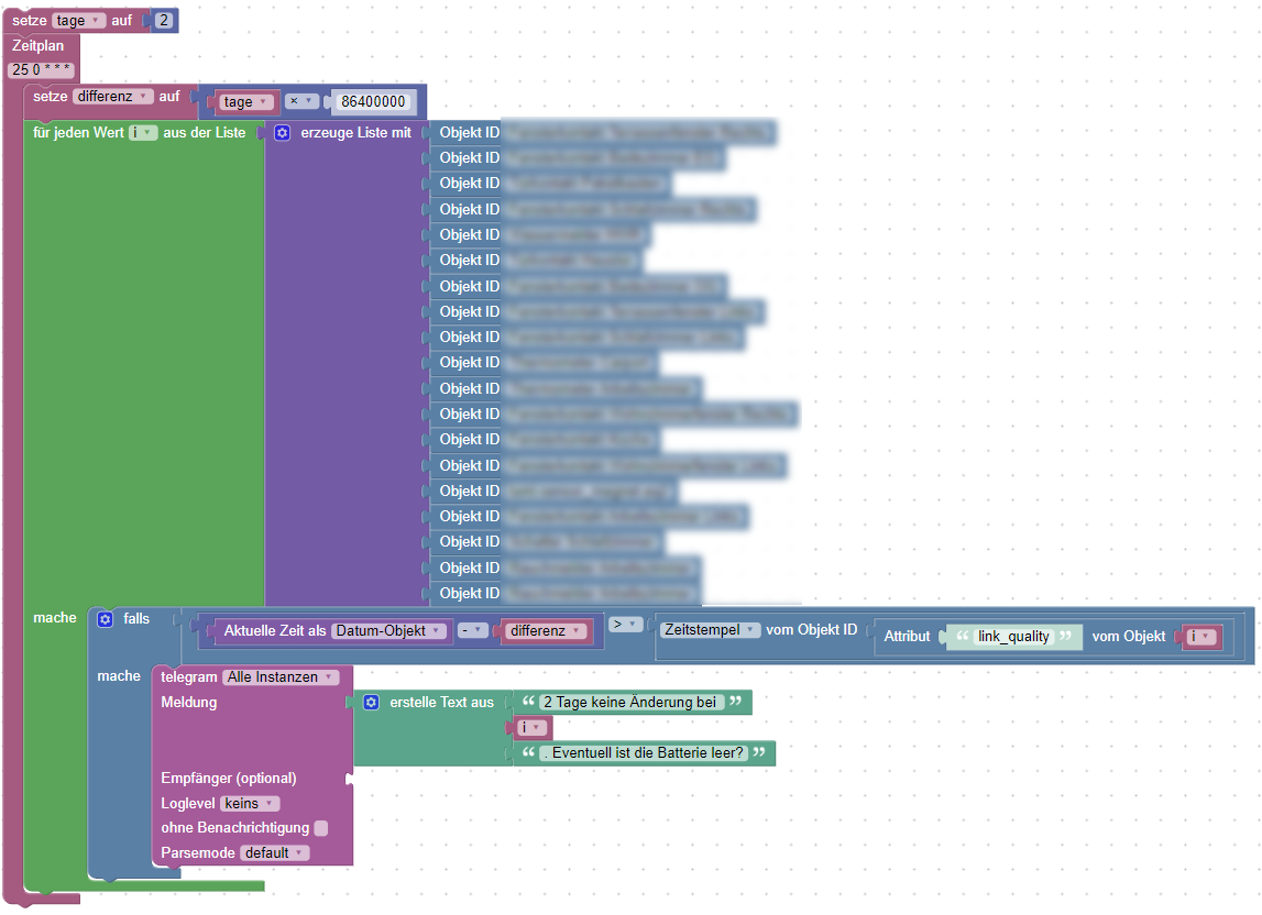

      Moin zusammen,
      ich habe die Corona-Zeit mal sinnvoll nutzen wollen und an einem Skript gefeilt, was mir nach 2 Tagen Inaktivität irgendeines meiner Zigbee-Sensoren eine Telegram-Nachricht sendet. Ich hatte die Grundlage dazu schon mal von einem Bekannten gekriegt, das aber nun etwas komfortabler machen wollen, ohne bei Hinzukommen eines Objekts wieder zig Sachen hinzuzufügen.
      Habe jetzt mal die Batterie aus meinem Thermometer rausgenommen und sehe übermorgen (falls meine Geduld ausreicht), ob alles so hinhaut.
      Was mir noch fehlt: Wie kriege ich zu einer ObjectID den Namen raus? Da bin ich einfach zu blöd zu. Habe das Skript extra so gebaut, dass ich nur den Ordner des Objekts wählen muss, dachte dann wäre das mit dem Namen am einfachsten..

        paul53 @parabelflug1 last edited by paul53
        @parabelflug1
        "link_quality" ist kein Objekt-Attribut, sondern der letzte Teil der Datenpunkt-ID.

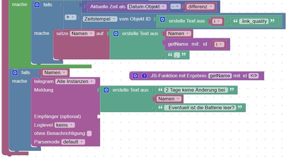

        @parabelflug1 sagte in Zeitstempel von Sensoren prüfen und benachrichtigen:
        Das ist in Blockly nur mit einer Javascript-Funktion möglich.
         <variables>
           <variable type="" id="gSJJyp2LaU@d0/v3dtg_">tage</variable>
           <variable type="" id="O/ihJadFK42uuQ{fFvp|">id</variable>
           <variable type="" id="~9Hys7RvT93(?~Mmi-h!">Namen</variable>
           <variable type="" id="bXP#7zt#,VAx~,Z1h2v$">differenz</variable>
           <variable type="" id="zKZUuE/7%v#4}+]y56)p">i</variable>
         </variables>
         <block type="variables_set" id="=DWa2RBxFI#d-+:vq.#," x="1087" y="-187">
           <field name="VAR" id="gSJJyp2LaU@d0/v3dtg_" variabletype="">tage</field>
             <block type="math_number" id="g1#WIj)-4UF%qq5}.k[|">
               <field name="NUM">2</field>
             <block type="schedule" id="K4oL*bX.:R94R#/y3W:,">
               <field name="SCHEDULE">25 0 * * *</field>
                 <block type="variables_set" id="+`4/WoqXDErfyuYl`n:n">
                   <field name="VAR" id="~9Hys7RvT93(?~Mmi-h!" variabletype="">Namen</field>
                     <block type="text" id="xBN[3;12AC#BB{yv3HA+">
                       <field name="TEXT"></field>
                     <block type="variables_set" id="VK9b9IP{I{f[k;PIoGNC">
                       <field name="VAR" id="bXP#7zt#,VAx~,Z1h2v$" variabletype="">differenz</field>
                         <block type="math_arithmetic" id="^X~+|s_9;44]5GgYJh-8">
                             <shadow type="math_number" id="Q)rdfuEPB#~yo=?#m3EZ">
                               <field name="NUM">1</field>
                             <block type="variables_get" id="tt~}L@HuDnQ_~Rw]LSb_">
                             <shadow type="math_number" id="?/Mg}ztPAO?k60UuRxo[">
                               <field name="NUM">86400000</field>
                         <block type="controls_forEach" id="QdZ;WS8a9pFL@=UGtz,K">
                           <field name="VAR" id="zKZUuE/7%v#4}+]y56)p" variabletype="">i</field>
                           <value name="LIST">
                             <block type="lists_create_with" id="VEu;{^GN^fWGL=:-^Qkt">
                               <mutation items="19"></mutation>
                           <statement name="DO">
                             <block type="controls_if" id="[%]0dVc8E^D;0~{?^)m}">
                                 <block type="logic_compare" id="Ef_vn=gj=deSDYs)+i1e">
                                   <field name="OP">GT</field>
                                     <block type="math_arithmetic" id="N;]`?THQvmvp(=u/OR8.">
                                         <shadow type="math_number" id="Bs9FNTr#^jC#?;4EU$mh">
                                         <block type="time_get" id="{:3xE%KN$-}h_5;?L@0X">
                                           <mutation format="false" language="false"></mutation>
                                           <field name="OPTION">object</field>
                                         <shadow type="math_number" id="+-Nb3#:Rm$4E`sZZ5Iu{">
                                           <field name="NUM">172800000</field>
                                         <block type="variables_get" id="Whn)zr3/ja{_GYd%1b5+">
                                     <block type="get_value_var" id="`n,Z5bu%fJoFo%$*I%Kv">
                                       <field name="ATTR">ts</field>
                                       <value name="OID">
                                         <shadow type="text" id="m43DcH;OI{lo1y|%d{tT">
                                         <block type="text_join" id="e4@;}+S(Cg}Mt$+k|.@S">
                                           <value name="ADD0">
                                             <block type="variables_get" id="NJ!9zCJ(R:UoE[#eHaTe">
                                           <value name="ADD1">
                                             <block type="text" id="$@:H%p3cnQyCa.+$[8PJ">
                                               <field name="TEXT">.link_quality</field>
                                 <block type="variables_set" id="Q4:W2t^c~BX?!ttDtEp`">
                                     <block type="text_join" id="[#r-mN)q@lMiNh`@I*84">
                                       <value name="ADD0">
                                         <block type="variables_get" id=";/+C:@X5.q.jOH8x[0mw">
                                       <value name="ADD1">
                                         <block type="procedures_callcustomreturn" id="w$2PWjuZh0al,@7j,^U*" inline="true">
                                           <mutation name="getName">
                                             <arg name="id"></arg>
                                           </mutation>
                                           <value name="ARG0">
                                             <block type="variables_get" id="Iv$7$f8s31A,vT0~J)jD">
                                       <value name="ADD2">
                                         <block type="text" id="Zp?A.YzzOlYK?5W+G($G">
                                           <field name="TEXT">, </field>
                             <block type="controls_if" id="(QC0bu2k=,%#o=*-t.|?">
                                 <block type="variables_get" id="qu}igvw?RT];VN/*#9Rj">
                                 <block type="telegram" id="/{-uA?As.6`ZolQ/wH,6">
                                   <field name="LOG"></field>
                                   <value name="MESSAGE">
                                     <shadow type="text" id="IR_,m!91~[cX;Z93ul1J">
                                       <field name="TEXT">2 Tage keine Änderung bei Steckdose Ender.</field>
                                     <block type="text_join" id="W:Z{//;/ML;mWhecy,4@">
                                       <value name="ADD0">
                                         <block type="text" id="#y68;cqNT:5{oVXC^r4Y">
                                           <field name="TEXT">2 Tage keine Änderung bei </field>
                                       <value name="ADD1">
                                         <block type="variables_get" id="7;i2m0^+Z7Z4[p:8Psj^">
                                       <value name="ADD2">
                                         <block type="text" id="nPM^}GEpiG1/R=mge9u_">
                                           <field name="TEXT">. Eventuell ist die Batterie leer?</field>
         <block type="procedures_defcustomreturn" id=":Yg0wc=LxMg6nfHK`J4c" x="1537" y="612">
           <mutation statements="false">
             <arg name="id" varid="O/ihJadFK42uuQ{fFvp|"></arg>
           </mutation>
           <field name="NAME">getName</field>
           <field name="SCRIPT">cmV0dXJuIGdldE9iamVjdChpZCkuY29tbW9uLm5hbWU7</field>
        Funktion getName(id):
        P 1 Reply Last reply Reply Quote 2
          parabelflug1 @paul53 last edited by
          @paul53 Danke, probiere ich aus! Sieht ja noch etwas eleganter aus.

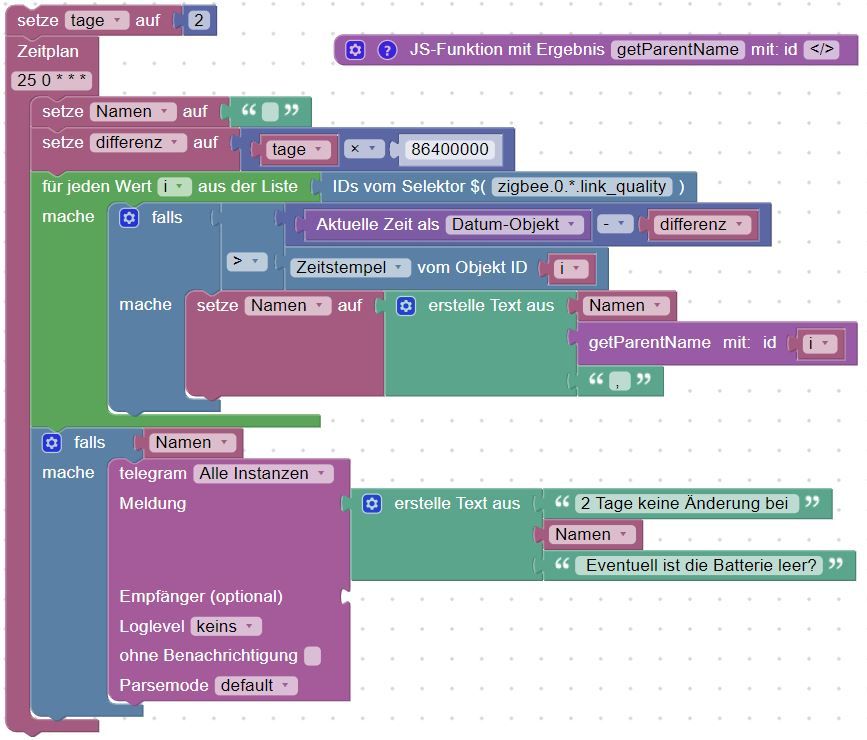

            @parabelflug1
            Kannst Du nicht anstelle der Zuweisung von vielen Geräte-IDs den Selektor verwenden ? Etwa so:
            Funktion getParentName(id):
              Gute Idee. Aktuell möchte ich nur Benachrichtigungen zu allen batteriebetriebenen Zigbee-Geräten haben - es kann halt auch mal sein, dass eine Lampe mehr als 48h ausgeschaltet ist - da möchte man dann nicht benachrichtigt werden.
              Könnte man natürlich der Einfachheit halber auch über ne weitere Falls-Verknüpfung machen.. Falls "Sensor" in Name..
              Danke!
                @parabelflug1 sagte:
                Von Netzspannung getrennt ?
                  @paul53 Genau.
