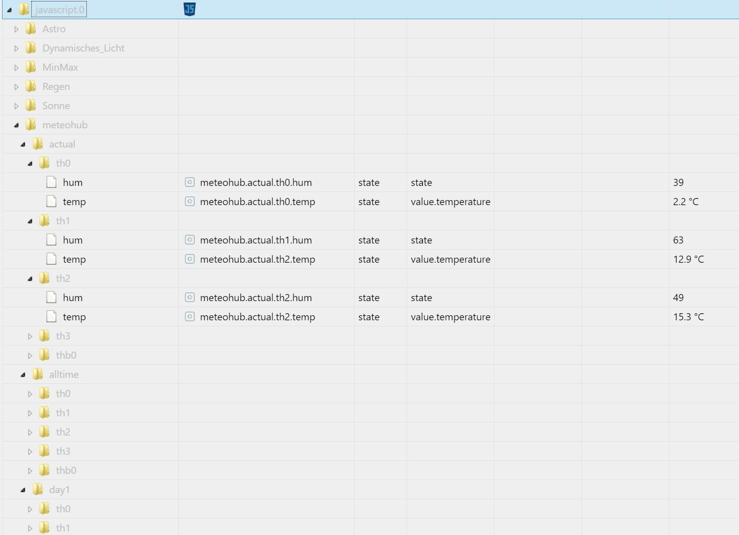

                wberger @paul53 last edited by wberger
                @paul53 Danke das war der Gedankenanstoß, den ich gebraucht hatte. Zwar keine fertige Funktion, aber ein schöner Ansatz für die Indizierung der Daten.
                Ich hab das mal noch auf die Schnelle ausprobiert. Ich muss noch etwas mehr filtern, da sonst mehrere Datenpunkte sich überschreiben (was du natürlich bei dem gekürzten file nicht sehen konntest). Außerdem baue ich den Baum etwas anders auf, da ein Sensor zum Beispiel "th0" immer Temperatur, Feuchte und manchmal auch Luftdruck hat. Danach möchte ich gruppieren. Aber das Prinzip bleibt das Selbe. Hier mal der quick'n'dirty adaptierte Code, der funktioniert und dann auch das Ergebniss entsprechend Screenshot liefert. Top. Ich mach das morgen mal noch etwas schön und berichte weiter.
                let data = mh_data.meteohub.data;
                for(let i = 0; i < data.length; i++) {
                  let folder = 'meteohub.' + data[i].timeframe + '.';
                  let item = data[i].item;
                  for(let j = 0; j < item.length; j++) {
                     let id = folder + item[j].sensor + '.' + item[j].cat;
                     if( (item[j].cat == 'temp') && (item[j].unit == 'c')) {
                        createState(id,parseFloat(item[j].$t),state_temp);
                     if( (item[j].cat == 'hum') && (item[j].unit == 'rel')) {
                        createState(id,parseFloat(item[j].$t));

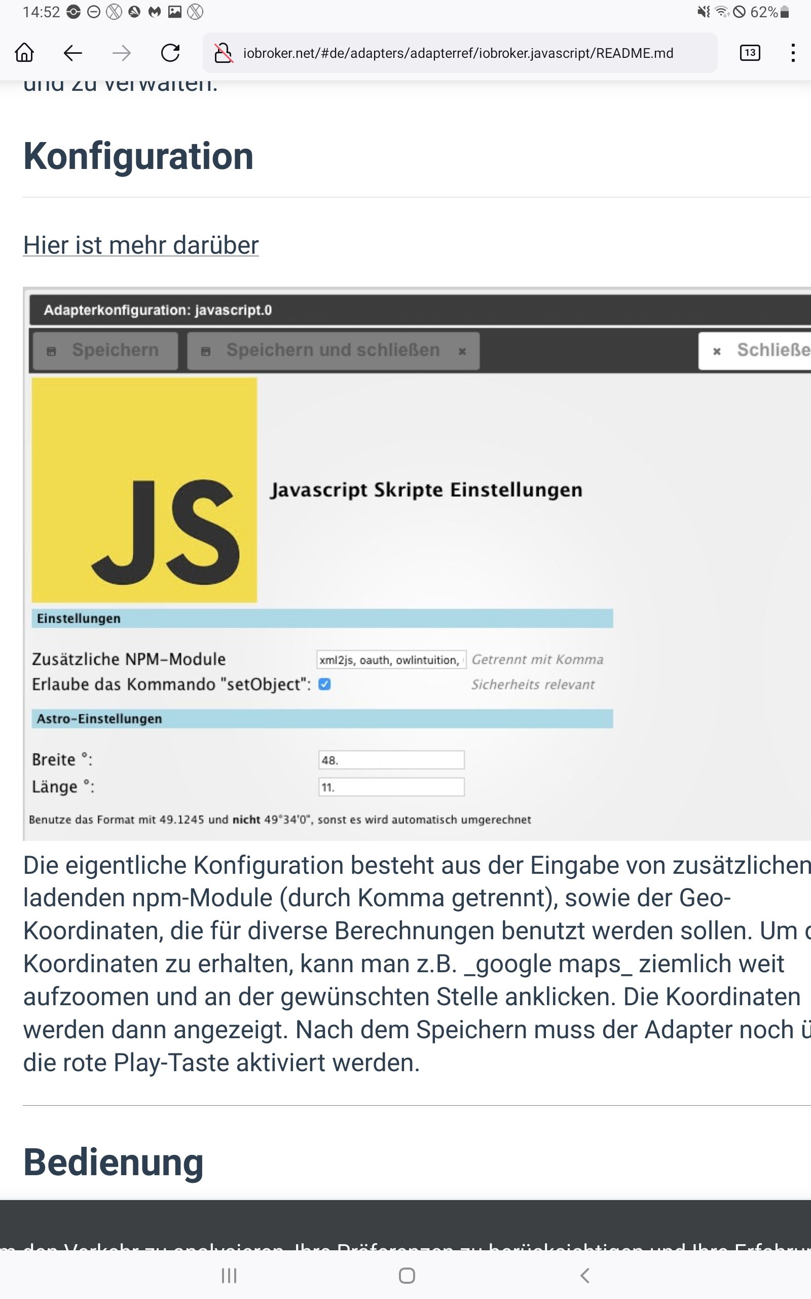

                            Homoran Global Moderator Administrators @steinche last edited by
                            @steinche https://www.iobroker.net/#de/adapters/adapterref/iobroker.javascript/README.md
                            etwas ältere Oberfläche!

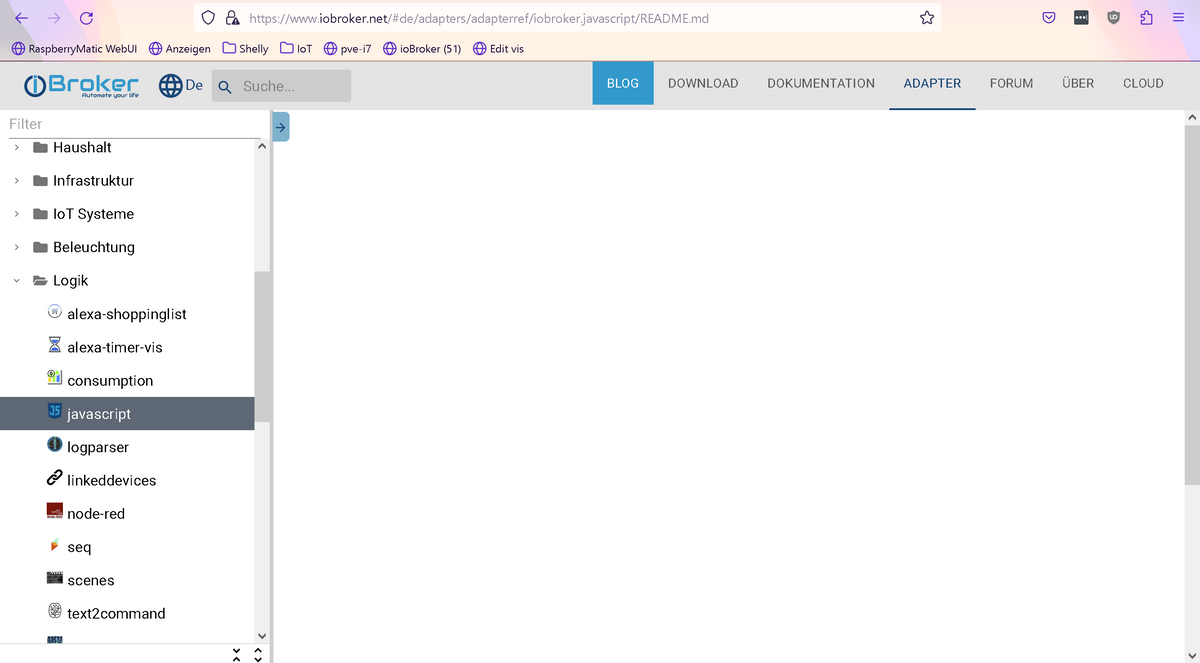

                                @steinche sollte so aussehen
                                was ist denn mit deinem Browser/Netzwerk/pihole/firewall......
                                  paul53 @steinche last edited by
                                  @steinche sagte: sieht bei mir ziemlich leer aus:
                                  Tab "DOWNLOAD" und wieder zurück auf Tab "ADAPTER".

                                        function parseXML(xmldata,do_init) {
                                           var mh_json = parser.toJson(xmldata);    // convert XML to JSON
                                           var mh_data = JSON.parse(mh_json);       // parse JSON into JS object
                                           let data = mh_data.meteohub.data;        // only use the data section of the object. We ignore the config section for now.
                                           // Loop through data sections. each data[i] contains data for a given timeframe like actual, like 1h, 1day, etc.
                                             let folder = 'meteohub.' + data[i].timeframe + '.';       // timeframe is can be "actual", "alltime" and much more. Each datasection only contains one timeframe value
                                             //   log(util.inspect(data[i]));
                                             // Now we have selected one timeframe and loop through all items
                                             // instead of building a state tree with hundreds of values, we pick only the ones that are interesting.
                                                // Temperature Value in degrees Celsius
                                                    if (do_init==true) {    createState(id,parseFloat(item[j].$t),state_temp); }
                                                      else {    setState(id,parseFloat(item[j].$t)); }
                                                // Humidity as relative humidity
                                                    if (do_init==true) {   createState(id,parseFloat(item[j].$t),state_humidity); }
                                                // Air pressure refered to sealevel
                                                if( (item[j].cat == 'sealevel') && (item[j].unit == 'hpa')) {
                                                    if (do_init==true) {   createState(id,parseFloat(item[j].$t),state_pressure); }
                                                // rain values in mm
                                                if( (item[j].sensor == 'rain0') && (item[j].unit == 'mm')) {
                                                    if (do_init==true) { createState(id,parseFloat(item[j].$t),state_rain);  }
                                                // for windsensor currently we tend to catch nearly all, because the whitelist could be long. For example windspeed is interesting in different units.
                                                // Therefore instead of whitelisting the values we do the oposit and use a blacklist for the ones we don't like.
                                                if( (item[j].sensor == 'wind0') ) {
                                                    if ((item[j].unit == 'time')) {
                                                        let dat = item[j].$t;
                                                        let d = new Date(dat.substring(0,4) + '-' + dat.substring(4,6) + '-' + dat.substring(6,8) + 'T' + dat.substring(8,10) +':' + dat.substring(10,12) + ':'+ dat.substring(12,14) );
                                                        if (do_init==true) {    createState(id+'.'+item[j].unit,  d);    }
                                                          else {    setState(id+'.'+item[j].unit,  d);    }
                                                    else {
                                                        // first catch values in degrees celsius. Because there we can set the unit. Leave the others without unit.
                                                        if (item[j].unit == 'c') {
                                                          if (do_init==true) { createState(id+'.'+item[j].unit,  parseFloat(item[j].$t),state_temp); }
                                                            else  { setState(id+'.'+item[j].unit,  parseFloat(item[j].$t)); }
                                                        else {
                                                            // Blacklisting for values we don't like
                                                            if (!(item[j].unit == 'f' || item[j].unit == 'en' || item[j].unit == 'nl' || item[j].unit == 'mph')) {
                                                            if (do_init==true) { createState(id+'.'+item[j].unit,  parseFloat(item[j].$t)); }
                                        }  // end parseXML()

                                        Das
                                        log(xmldata)
                                        von @ticaki habe ich an ein paar Stellen versucht, aber ich bekomme die Meldung, dass 'xmldata' nicht definiert ist 😖
                                          ticaki Developer @steinche last edited by ticaki
                                          @steinche sagte in [gelöst] Meteohub Daten, XML parsen, JSON durchsuchen:
                                          sry dachte das wäre erklärend.
                                          Zeile 36 ist Zeile 2 also Zeile 1 darüber einfügen
                                          Mein Editor sagt zumindest das da kein Fehler in den xml daten ist.
                                          Füge mal den log Befehl ein und poste das ergebnis.
                                            steinche @ticaki last edited by steinche
                                            @ticaki said in [gelöst] Meteohub Daten, XML parsen, JSON durchsuchen:
                                            Jetzt seh' ich's auch 😵
                                               log(xmldata)
                                            So sollte es richtig sein ...
