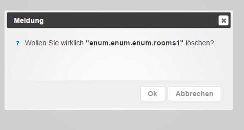

      A) Ich habe beim Testen den Punkt enum.rooms irgendwie fälschlicherweise umbenannt. Leider kann ich diesen nun nicht mehr löschen. Hat jemand eine Idee wie ich das noch hinbekommen kann ?

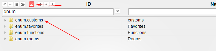

        A) Ich habe beim Testen den Punkt enum.rooms irgendwie fälschlicherweise umbenannt. Leider kann ich diesen nun nicht mehr löschen. Hat jemand eine Idee wie ich das noch hinbekommen kann ? `
        Du kannst über Objekte löschen:
