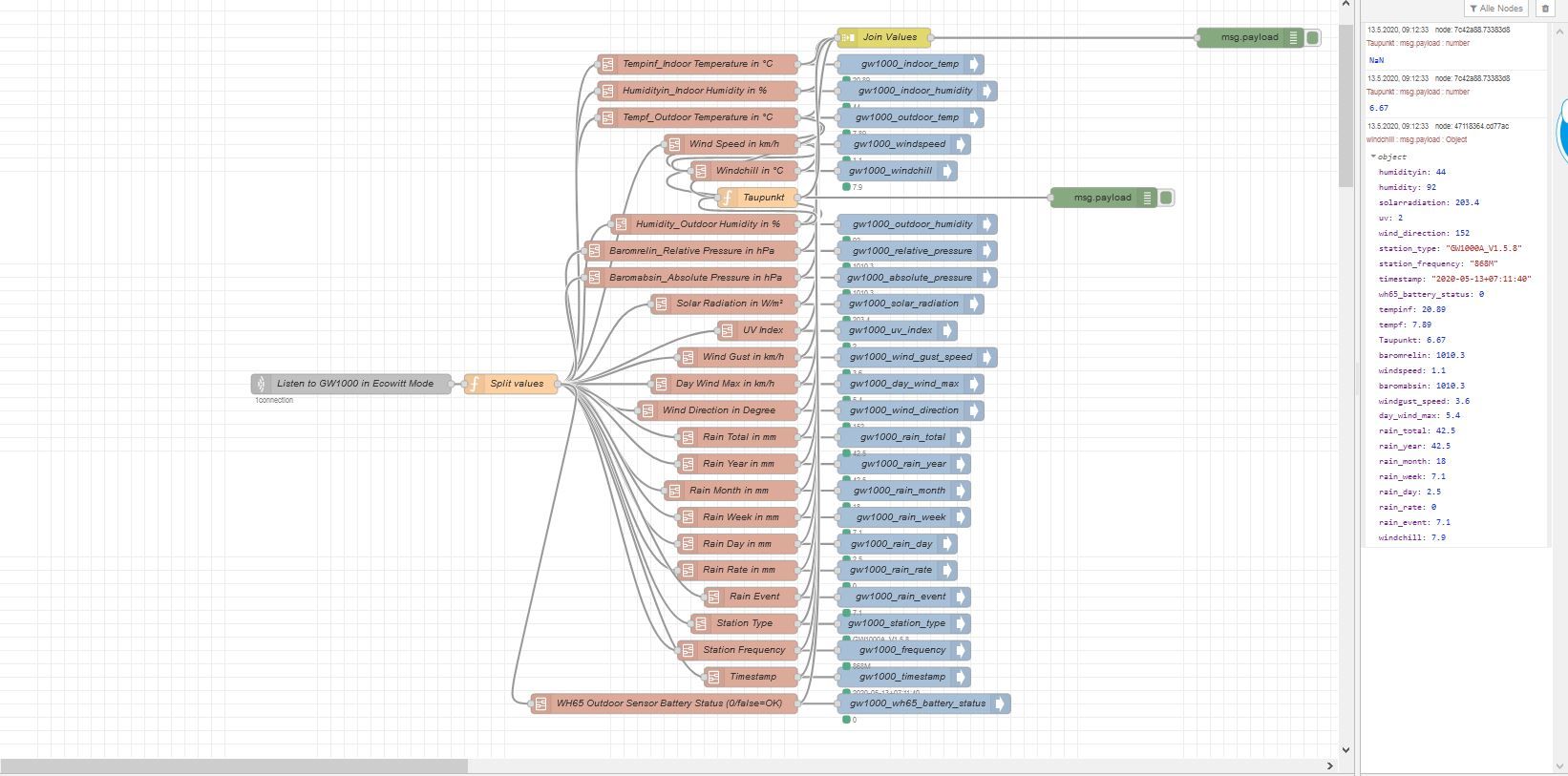

      Moin Moin Allerseits,
      ich versuche hier gerade Schritt für Schritt in Javascript reinzukommen und habe aktuell ein kleines Problem/Frage:
      Der Funktionsnode "Taupunkt" erhält im Eingang seine beiden Werte Temperatur und Lufteuchtigkeit und berechnet dann im Ausgang den aktuellen Taupunkt. Die Werte Temperatur und Luftfeuchtigkeit kommen ca. alle 60 Sekunden rein und werden vorher erstmal weiterverarbeitet - z.B. String nach Zahl und Fahrenheit nach °C.
      Dadurch scheint der Node Taupunkt die Werte zeitversetzt zu erhalten und triggert die Berechnung zwei mal. Im schlimmsten Falle auch mit der Ausgabe "not a number"...
      Wie kann ich das abfangen?

        rewenode @lemuba last edited by
        @lemuba Ohne jetzt durch deinen kompletten Flow zu steigen. Der "Taupunkt" wird ja auch 2 mal getriggert. Einmal vom Subflow3(temperatur) und einmal vom Subflow6(feuchte).
        Statt dessen solltest du an den Taupunkt ein Objekt übergeben, welches sowohl die termeratur als auch die feuchte beinhaltet.
        Das könntest du leicht, wenn du den Input von "Taupunkt" direkt vom Output "Listen to GW1000 in Ecowitt Mode" abgreifst und Temp/Hum in "Taupunkt" extrahierst.

            Ja Dein Problem wurde letztlich von @rewenode richtig beschrieben. Du triggerst Deine Funktion immer mehrfach mit jedem Input. Du führst beide Werte über den Funktionsnode zusammen, indem Du es über den Context speicherst. Den Taupunkt speicherst Du in einer Flow-Variablen - was unnötig ist.
            aber Du musst eigentlich in Deiner Funktion gar nicht soviel ändern:
            Speichere den Taupunkt doch einfach auch in einer Kontextvariable (eine FlowVariable erschliesst sich mir hier nicht) und sende nur, wenn sich was ändert bzw. der Wert valide ist.
            Ich habe Deinen Code mal ergänzt, so müsste es einigermaßen funktionieren:

            Somit wird nur gesendet, wenn sich Taupunkt verändert hat - bzw. gültig ist. Ggf. halt noch NaN abfangen und die Funktion mit "return null" verlassen!
            Wenn die Bedingung nicht zutrifft - sendet Dein Funktionsnode einfach nichts und die eingehenden Nachrichten befüllen nur die internen Variablen, bis ein Ergebnis da ist.
