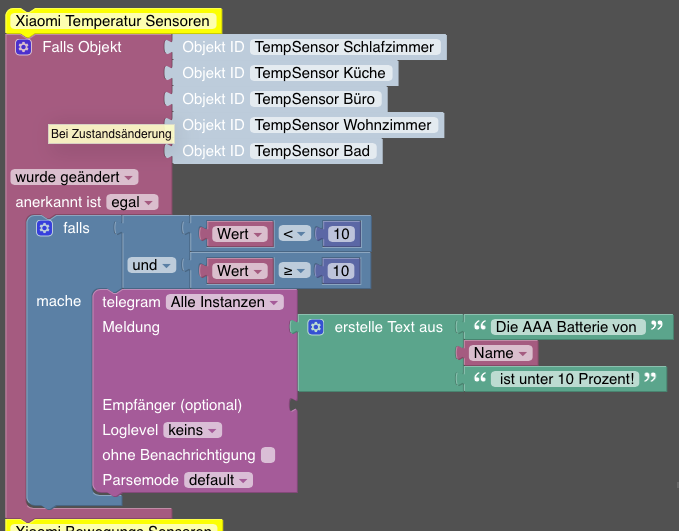

      ich hoffe jemand hat eine passende Idee wie ich das "Problem" lösen kann.
      Ablauf:
      Aktuell prüfe ich mit einem Blockly Script alle meine Geräte mit einer Batterie nach ihrem Restbestand ab und sobald dieser auf einen Wert unter X fällt sende ich mir eine Telegram Nachricht dazu, sodass ich zeitnah die Batterie wechseln kann.
      Problem:
      Sobald der Wert unter den Wert X fällt erhalte ich alle 2-3 Minuten eine Telegram Nachricht, dass die Batterie weiterhin unter dem Wert liegt.
      Frage:
      Hat jemand eine Empfehlung wie ich das nur 1x pro Erkennung senden kann?
      Vielleicht das Skript nur 1x am Tag laufen lassen?
      Hat jemand eine bessere/coolere Methode?
      Hier mein Blockyscript dazu...

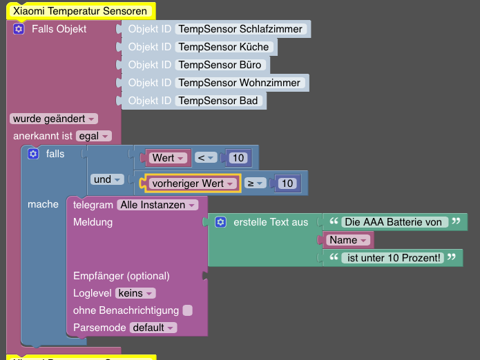

        paul53 @TDCroPower last edited by
        @TDCroPower sagte:
        Versuche es mal mit
        falls Wert < 10 und vorheriger Wert >= 10
          @paul53 meinst wohl so oder?
          Woher bekomme ich jedoch den "vorheriger Wert" her?
            @TDCroPower:
            Dort, wo auch Wert her kommt: Blöcke "Trigger".
