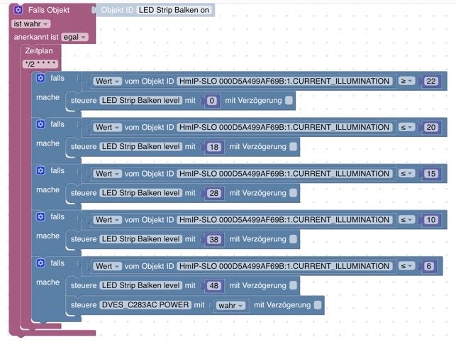

      ich habe mal wieder eine bescheidene Anfängerfrage zu einem Blockly-Skript.
      Ich habe einen Bewegungsmelder, welcher die Helligkeit in Lux misst.
      Das Skript soll nun, wenn die Beleuchtung eingeschaltet ist, alle 5 Minuten die Helligkeit messen und abhängig davon die Beleuchtungshelligkeit steuern.
      Leider funktioniert die Einstellung nur einmalig beim Einschalten.
      Kann mir hier bitte jemand einen Tipp geben?
      Vielen Dank im Voraus,
      Peter!

        @pema0001 Bitte Screenshot des Blockly, es will ja nicht jeder den Code laden, danke.
          pema0001 last edited by
          Das stimmt natürlich, hier das Blockly und vielen Dank für den Hinweis!
            Homoran Global Moderator Administrators @pema0001 last edited by
            @pema0001
            Du hast einen Trigger (Zeitplan) innerhalb eines anderen Triggers (Falls)
            So etwas ist allgemein nicht zulässig.
            Tausche den Zeitplan gegen einen Intervall Baustein
              pema0001 @Homoran last edited by
              Vielen Dank...schon so oft gelesen, dass Trigger in Trigger nicht geht und trotzdem falsch gemacht.
                @pema0001
                Aber einen stop intervall Baustein nicht vergessen.

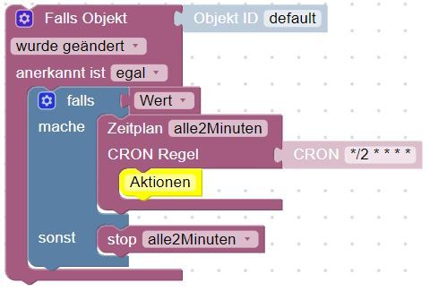

                  paul53 @Homoran last edited by paul53
                  @Homoran sagte:
                  Oder einen "stop Zeitplan", wobei der Zeitplan einen Namen haben muss, der nicht schedule sein darf.
                    Musst du jetzt den Sonderfall mit Trigger in Trigger bringen 😉
                    Ein klares "darf nicht" ist manchmal einfacher zu vermitteln
                    • buggybeast
                      buggybeast last edited by
                      @Homoran Ist Dein Kommentar so zu verstehen, dass man diesen einen (und nur den und keinen anderen, auf keinen Fall und niemals 😉 ) Trigger in einem Trigger verwenden kann??? Das wäre nicht uncool 🙂
