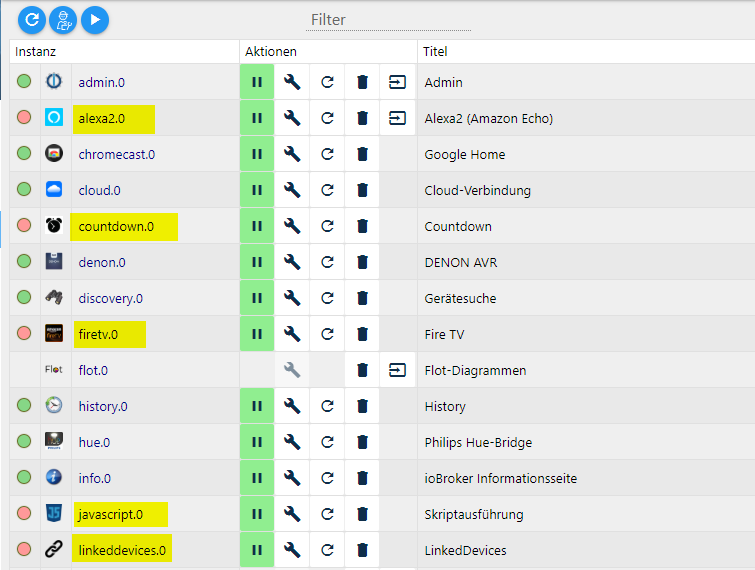

      ich hab da ein paar fragen / probleme mit meinen Adaptern die seit kurzem nachts stoppten und nun nicht mehr starten.

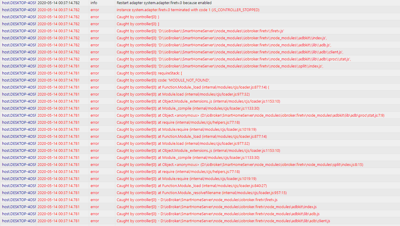

          Könnte es mit "terminated with code 1 (JS_CONTROLLER_STOPPED)" zusammen hängen?

              von einem Bekannten habe ich den Tipp bekommen den JS-Controller über npn neu zu installieren das hat wohl einen teil der Probleme gelöst. Der zuvor entstandene Fehler passiert jetzt wohl nur noch mit dem Fire TV Adapter auf den ich aktuell auch noch verzichten kann.

              Jetzt Funktionieren wenigstens meine Scripte wieder
              Typ: js-controller: Verfügbar: 2.2.9
              Titel: JS controller: Installiert: 2.2.10
              710
              alexa2.0 countdown.0 firetv.0 javascript.0 linkeddevices.0
