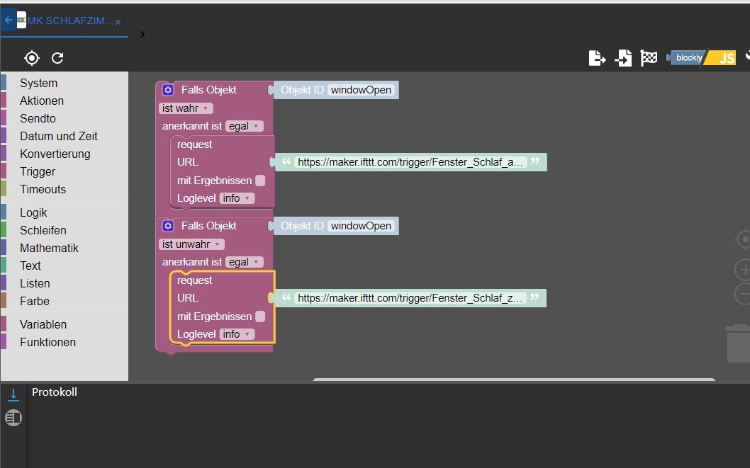

      Guten Morgen,
      ich habe mich einmal in die Welt des IOBroker begeben. Ich möchte meine Homeatic IP Öffnungsmelder und die Werte
      meiner Wandthermostaten per Blockly per Webrequest an meine andere Smarthomezentrale weitergeben. Habe schon die Suchefunktion genutzt aber nicht so richt was passendes gefunden.
      Das ganze natürlich per Webrequest über IFTTT per webhooks. Ich habe auch bereits die Cloud mit IFTTT per Webhooks verknüpft.
      Habe viel rumprobiert. Ich bin dann ein wenig verzweifelt, und habe es dann ganz einfach über URL getätigt. Dafür muss ich aber für jeden Schaltvorgang eine Webhooksregel tätigen.

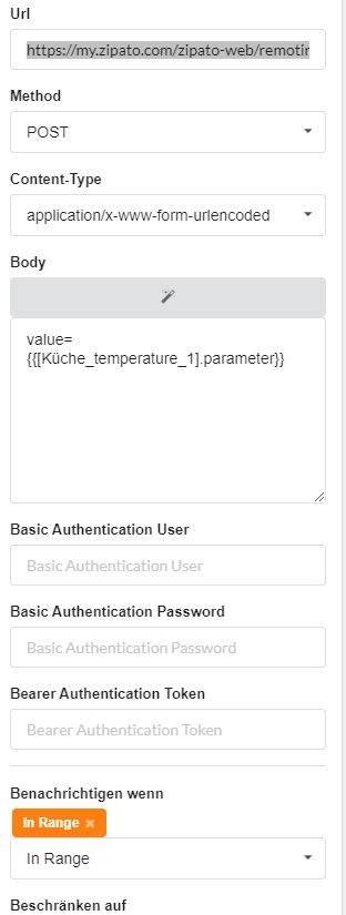

      Die Wandthermostaten hatte ich über Conrad Connect eingebunden. Diese möchte ich jetzt über IOBroker weitergeben.
      Da weiss ich jetzt gar nicht wie ich dies machen soll. Anbei habe ich einmal 2 Screenshots begefügt. Einmal für mein Öffnungsmelder und einmal die Daten die bei Conrat Connect stehen. Könnt Ihr mir ein wenig unter die Arme greifen, da ich noch nicht so fit bin in GET, POST, Body etc....
      Die Werte müssen an der Webadresse am Ende angeängt werden. Als Beispiel für den Temperaturthermostat.
      https://my.zipato.com/zipato-web/remoting/attribute/set?serial=XXXXXXXXXXXXX&apiKey=XXXXXXXXXXXXXXXXXXX&uuid=XXXXXXXXXXXXXXXXXXXXXXXe&value=

      • gelberlemmy
        gelberlemmy last edited by
        Ok hab eben festgestellt, dass ich für die Öffnungsmelder doch direkt die Webadresse eingeben kann !🤦‍♂️
        Da hatte ich wohl Tomaten auf den Augen......

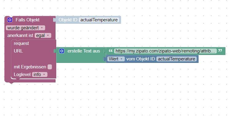

        • gelberlemmy
          gelberlemmy last edited by gelberlemmy
          So, ich habe das Problem gelöst. Habe dabei aber Webhooks und IFTTT ganz weg gelassen.
          Sieht wie folgt aus
