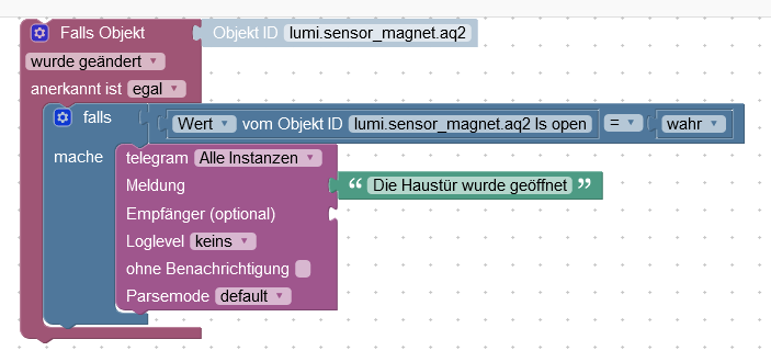

      Ich habe einen Aqara Tür- und Fenstersensor den ich an die Haustür machen möchte wo ich als Telgramm die Meldung das die Tür geöffnet wurde mit Datum und Uhrzeit.
      Ich hatte schon mal versucht einen Anfang zu machen ohne Datum und Uhrzeit aber nicht mal diese Meldung erscheint als Telegramm.
      Ich hoffe mir kann da jemand helfen.
        Jan1 @biker1602 last edited by
        @biker1602
        Kann ja auch nicht, das Objekt im Trigger ist ein anderes als das in der FALLS und ich denke es würde Sinn machen auf das in der FALLS auch zu triggern.

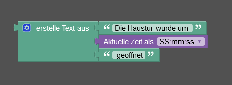

          @Jan1 Ja super bin ich blöde. Das hat geklappt aber kannst du mir noch einen Tipp geben wie ich die Uhrzeit rein bekomme. Wochentag und Datum habe ich aber bei Uhrzeit gibt es irgendwie keinen richtigen Block oder ich sehe ihn vor lauter Blöcken nicht

              Nordischerjung last edited by
              Moin
                Jan1 @Nordischerjung last edited by
                @Nordischerjung
                Ich glaube er wollte das in der FALLS drin haben, nicht in der Meldung

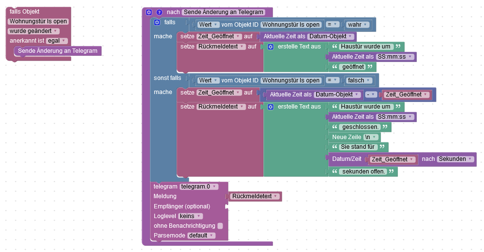

                  Ich hab es folgendermaßen gelöst, vielleicht hilft es dir ja?
                    biker1602 @Chris_90 last edited by biker1602
                    @Chris_90 Ich habe es so gemacht und es funktioniert auch perfekt Danke
                    Jetzt wollte ich das Gleiche mit der Balkontür machen, die natürlich oft länger aufsteht.

                    Ich habe unten bei der Zeit schon alles Mögliche verzucht einzustellen aber es wird nie die richtige Zeit angezeigt. Wenn ich unten z.B. auf Stunde stelle, und die Tür ist 70 Min auf ist dann kommt bei Telegramm die Meldung das die Tür 10 min auf war. Wie kann man das Lösen das die Zeit richtig angezeigt wird.
                    Auch wenn es im Prinzip nur Spielerei ist hätte ich es doch gerne das es funktioniert.
