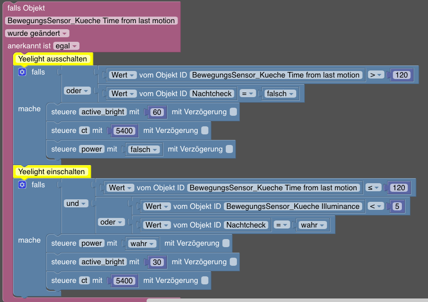

      ich habe hier ein kleines Blockly Script, dass bei erkannter Bewegung vom Aqara Bewegungssensor das passive Licht (Xiaomi LED Strips) in der Küche unterhalb der Hängeschranks einschaltet.
      Nach 120 Sekunden ohne Bewegung soll das Licht dann ausgeschaltet werden.
      Ich kämpfe aktuell, jedoch mit dem Lux Wert des Aqara Sensors oder es ist meine Abfrage die nicht stimmt. Da das Strips auch angeht, wenn der Lux Wert höher als 5 ist!
      Könnte da jemand mal drüber schauen?
      Gerade der "Einschaltvorgang" hat wohl einen gravierenden Fehler...

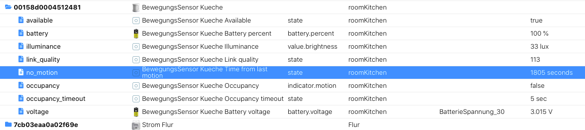

      Datenpunkte des Sensors...

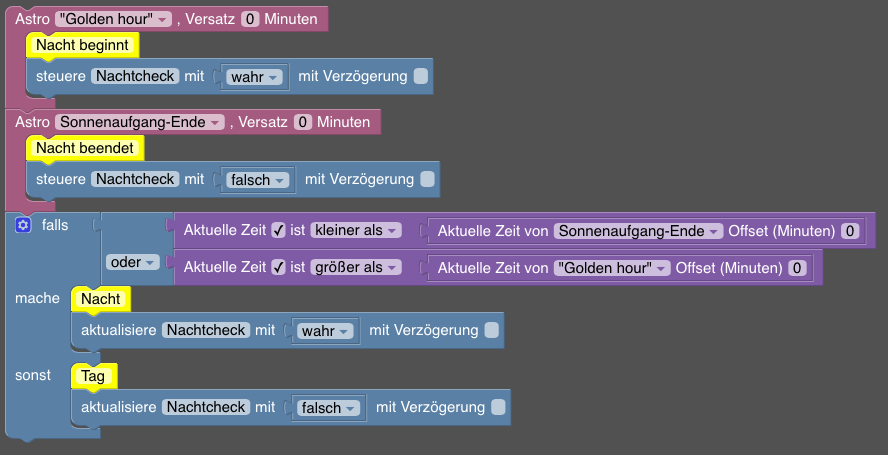

        TDCroPower last edited by
        Ich vermute den Fehler gefunden zu haben.
        Mein Astrocheck Script das den Datenpunkt "Nachtcheck" mit true/false befüllt hatte wohl einen Hänger und lief nicht, somit stand der Datenpunkt die ganze Zeit auf true.
        Hier mein Astrocheck Script...
