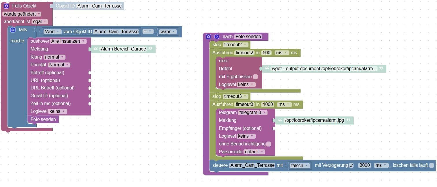

      Hallo Comunity,
      ich versuche seit Tagen meine neue Instar 9020 Full HD dazu zu bringen mir ein Alarm Foto per Telegram zu senden.
      Das Script sieht wie folgt aus:
      Die Nachricht per Pushover erfolgt, auch eine Datei wird geschrieben, diese ist aber lt. Log File leer.
      telegram.0	2020-05-14 16:40:56.457	error	(27710) Cannot send photo [chatId - 895417395]: Error: ETELEGRAM: 400 Bad Request: file must be non-empty
      telegram.0	2020-05-14 16:40:56.416	warn	(27710) adapter.getMessage is deprecated and will be removed in js-controller 3.0. Please report this warning to the developer of this adapter!
      Kann mir jemand sagen was ich verkehrt mache?

      • Glasfaser
        Glasfaser @Idefix01 last edited by
        @Idefix01
        Ändere mal auf :
        wget --output-document /tmp/alarm.jpg
        und bei send :
        /tmp/alarm.jpg

          • Glasfaser
            Glasfaser @Idefix01 last edited by Glasfaser
            @Idefix01
            Setze erstmal über den Timeout2 ein : "Timout2 stop" und ein "Timeout3 stop",
            dann den Timout3 unter dem Timeout2 setzen nicht innerhalb .
            Den Timeout3 auf 4000 ms setzen
            EDIT :
            Hast du mal geschaut bei deinem ersten Versuch , ob überhaupt das Bild erzeugt wird , bzw. auch Sichtbar ist !?

                • crunchip
                  crunchip Forum Testing Most Active @Idefix01 last edited by crunchip
                  @Idefix01 ich habs so, wenn dein 1000ms timeout zu kurz ist, kommt kein Bild, (da noch nicht vorhanden), teste mal mit 2000ms oder 3000ms

                              • Glasfaser
                                @Idefix01
                                Test mal mit dem Schnipsel ...
                                exec('wget --output-document /opt/iobroker/iobroker-data/tmp/Snapshot.jpg \'http://192.168.178.78:80/tmpfs/auto.jpg?usr=admin&pwd=XXXX'');
