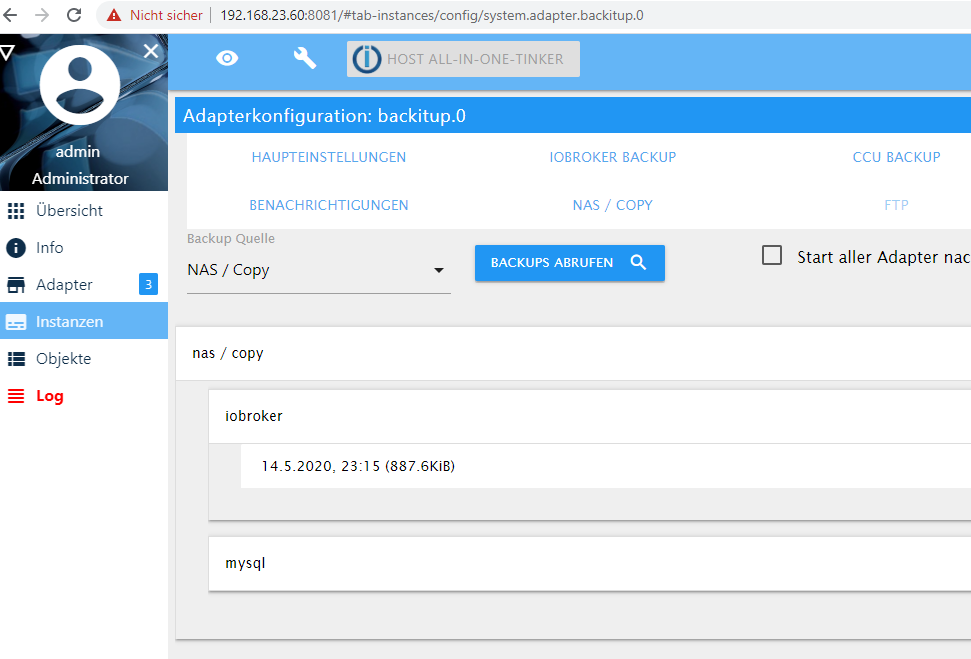

                okay, danke für die Antworten.. Gibt es denn ausser dem Backup eine Rollback Funktion vom Controller? Nur Interessehalber.. ich setze das Board jetzt neu auf 😕

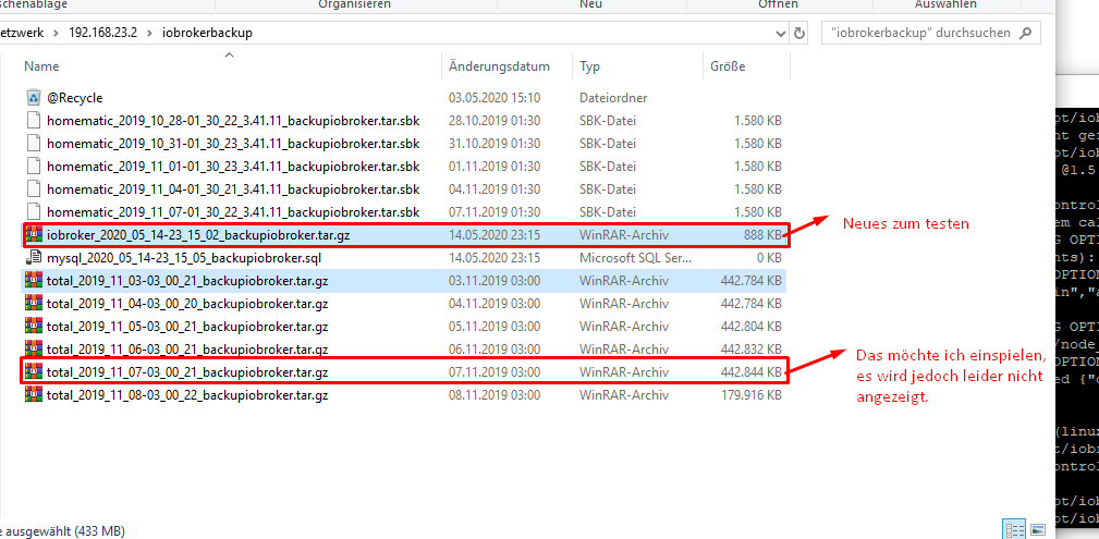

                      Danke erstmal für eure Beiträge, wie ich sehe, ist das Backup was ich habe nun auch schon etwas älter da das Backup scheinbar ebenfalls nicht mehr richtig funktioniert hat. Egal es kam eh in letzter Zeit nicht wirklich neues dazu.
                      Leider findet der Adapter bei der Wiederherstellung das alte Backup nicht? Mache ich was falsch?
                      LG
                      Maurice
                        Homoran Global Moderator Administrators @overfl0w last edited by Homoran
                        @overfl0w sagte in iobroker startet nach js controller update nicht mehr:
                        Das total wird bereits seit längerem nicht mehr unterstützt, da es immer wieder wegen falscher Nutzung mehr Schaden als Nutzen angerichtet hatte
