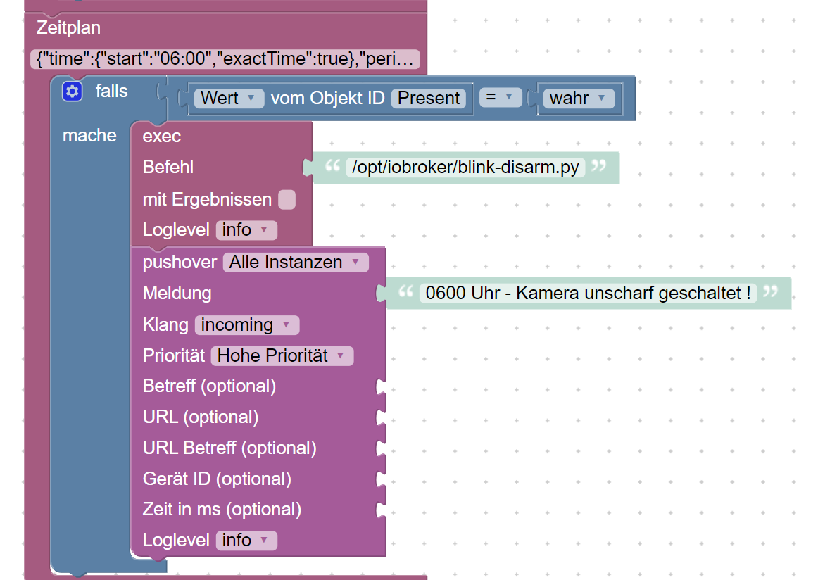

      ich benötige Hilfe, weil mein Python-script zwar auf der Konsole ordnungsgemäß funktioniert, nicht jedoch über blockly.
      Blockly sieht so aus:
      das python script so:

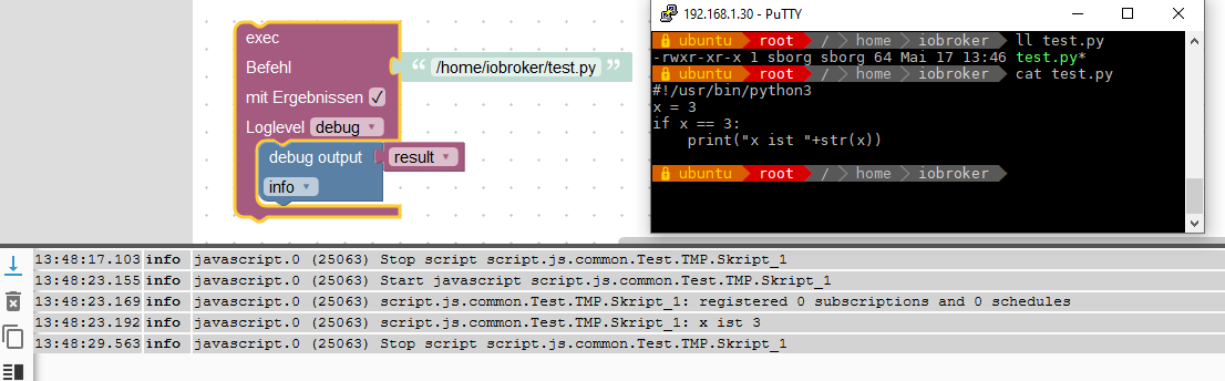

                Hi, kann natürlich immer mal sein, aber du hast eher ein Problem mit deinen Zugriffsrechten. Ich habe jetzt mal mit einem hochkomplexen Python-Skript getestet, funktioniert soweit... :
                Ich habe es ebenfalls als normaler User angelegt, Rechte 755 und im "home"-Verzeichnis des Users "iobroker". Versuche mal so eine rudimentäre Python-Variante, ev. hat er kein Recht per Import Module nach zu laden.
                Bei "sh" gilt natürlich das gleiche, läuft nur wenn auch der User iobroker das Shell-Skript ausführen kann/darf.
