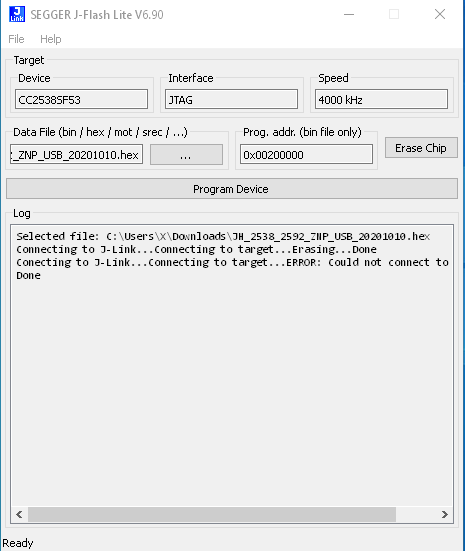

                            Es geht viel einfacher.
                            hier: https://www.segger.com/downloads/flasher/
                            muss du folgendes runterladen und instalieren: "J-Link Software and Documentation pack for Windows - 6.84"

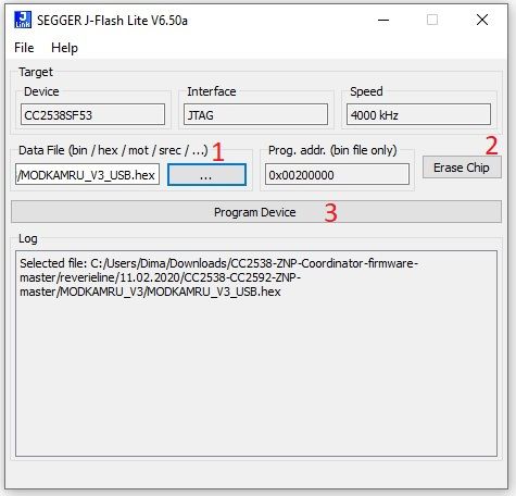

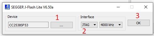

                            Du startest "J-Flash Lite 6.84" und machst die Punkte 1-3 wie auf dem Bild:
                            Dann hier unter Punkt 1 neue Firmware wählen.
                            Dann Punkt 2, dauert ungefähr 5 sekunden.
                            Dann Punkt 3, dauert ungefähr 2 sekunden.
                            Fertig.
                            M T 2 Replies Last reply Reply Quote 1

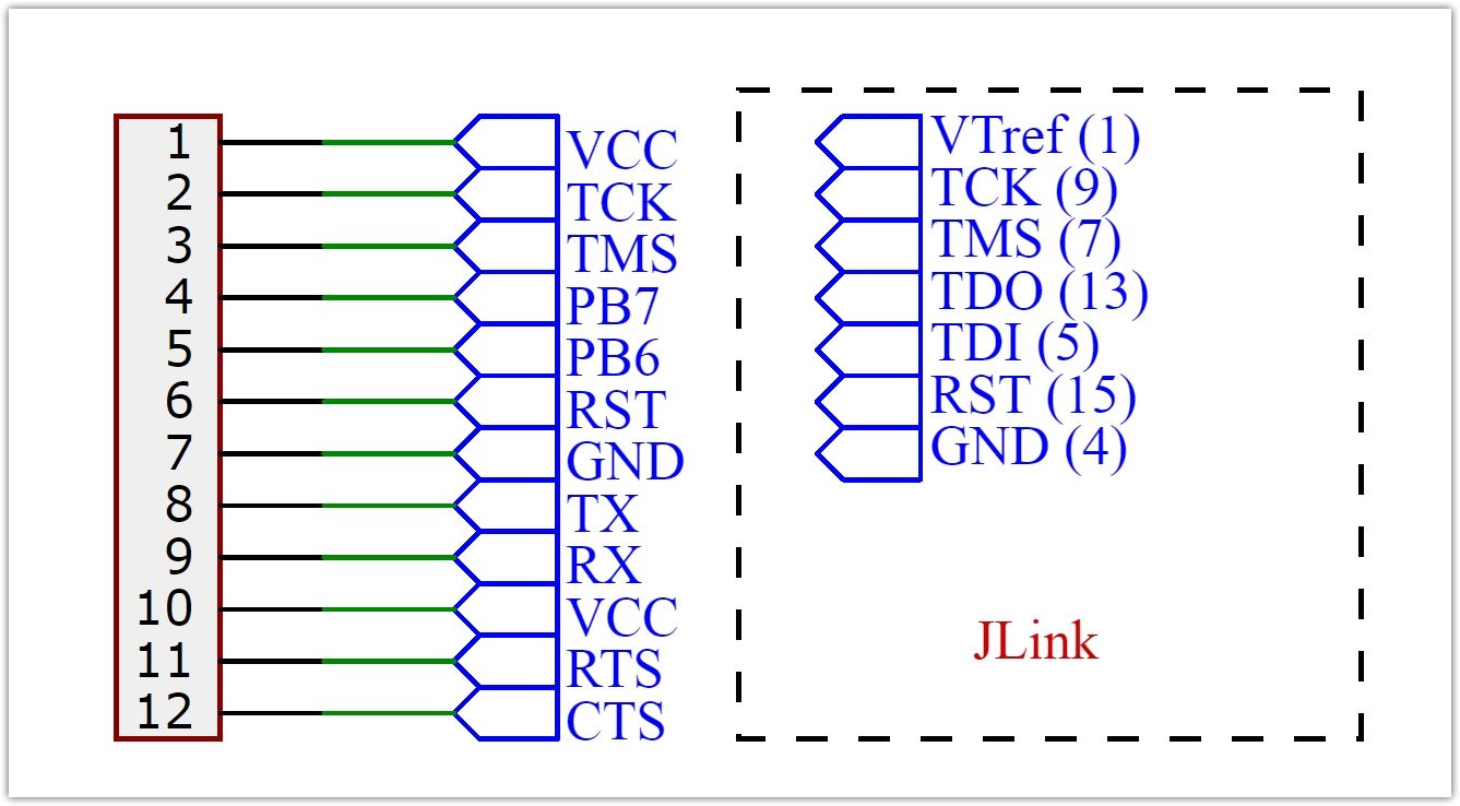

                              @dimaiv danke dafür. Die andere Anleitung braucht man aber auch, da darin steht wie man das Modul anschließt beim flashen 🙂

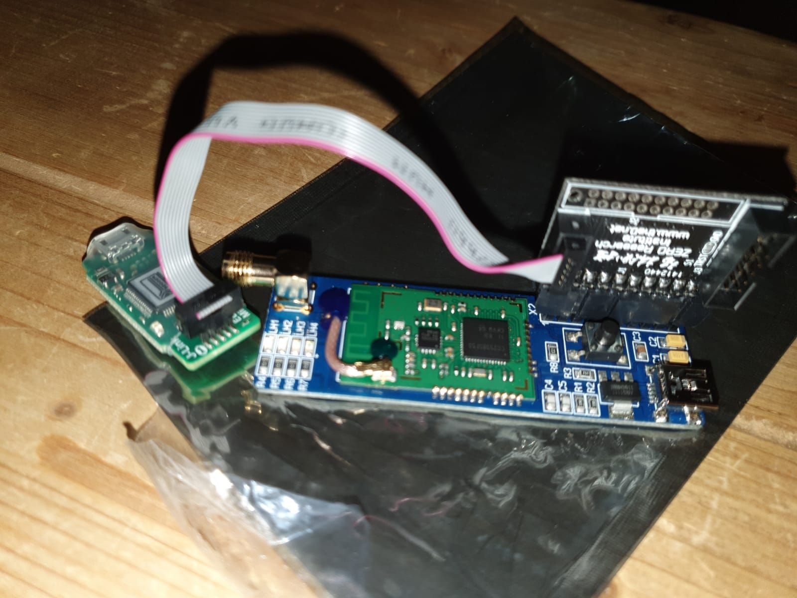

                                arteck Developer Most Active @M-A-X last edited by
                                @M-A-X kommt drauf an von dem du den stick hast.. unsere habe iene 1zu1 belegung zu jlink
                                  M-A-X @arteck last edited by
                                  @arteck das trifft sich ja gut. Meins ist von dir 😉
                                    @M-A-X ja dann kannmst die Pins reinstecken brauchst nichtmal löten.. wens vom jlink erkannt wird ist alles OK wenn nicht dann einemal drehen..
                                    kannst nix dabei kaputt machen

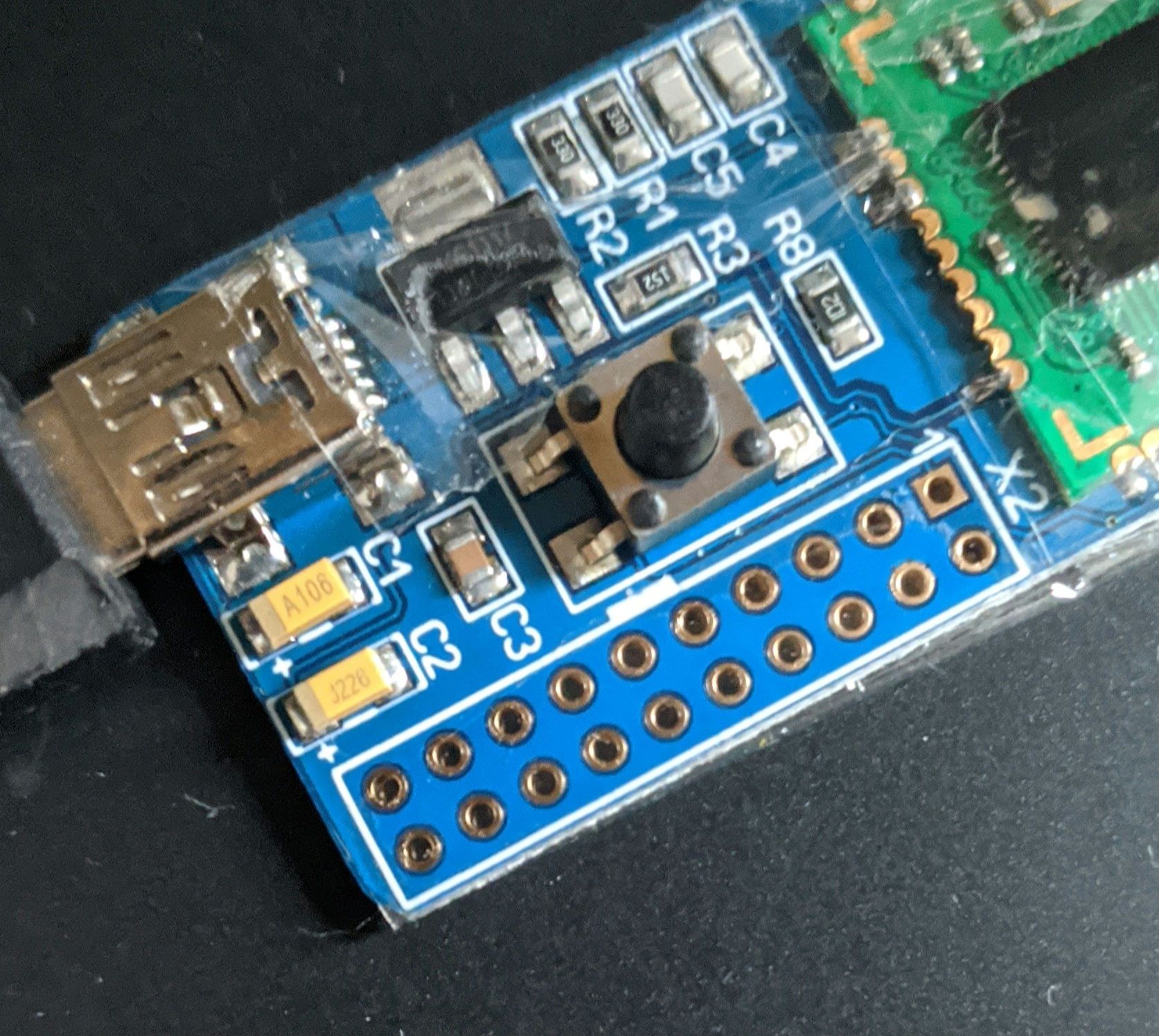

                                      @arteck
                                      Hier einfach Stifte auflöten und da das Kabel dran stecken, oder?
                                        @M-A-X ja.. oder einfach nur dranstecken brauchst nicht löten

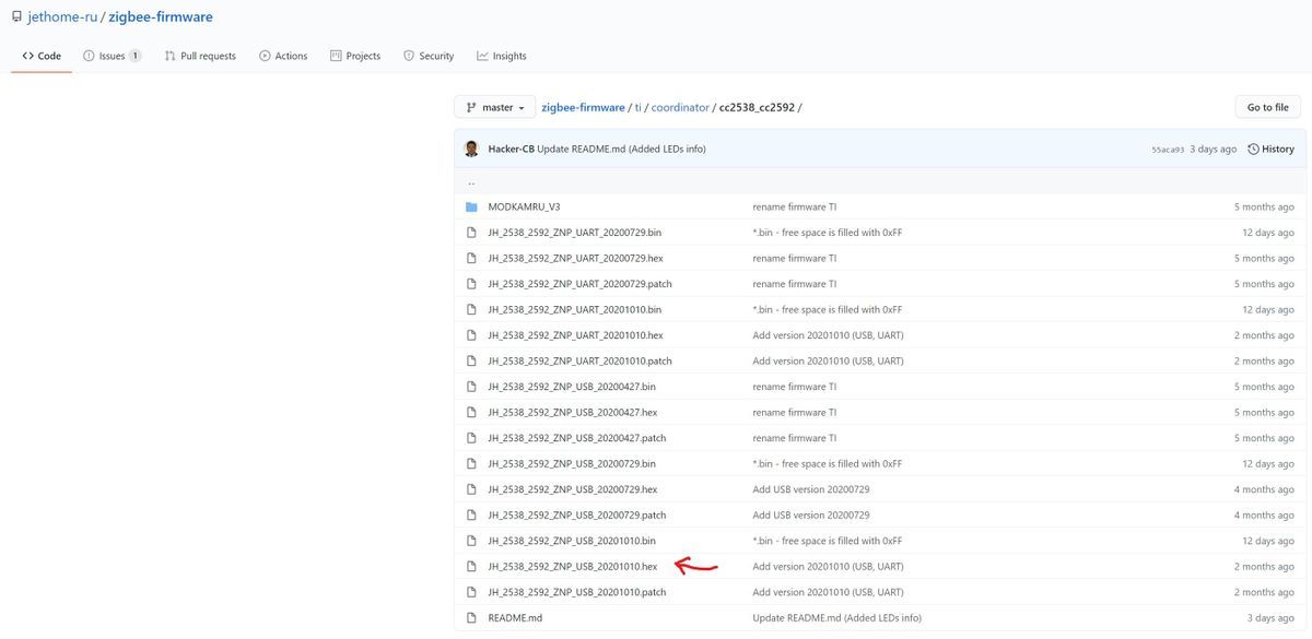

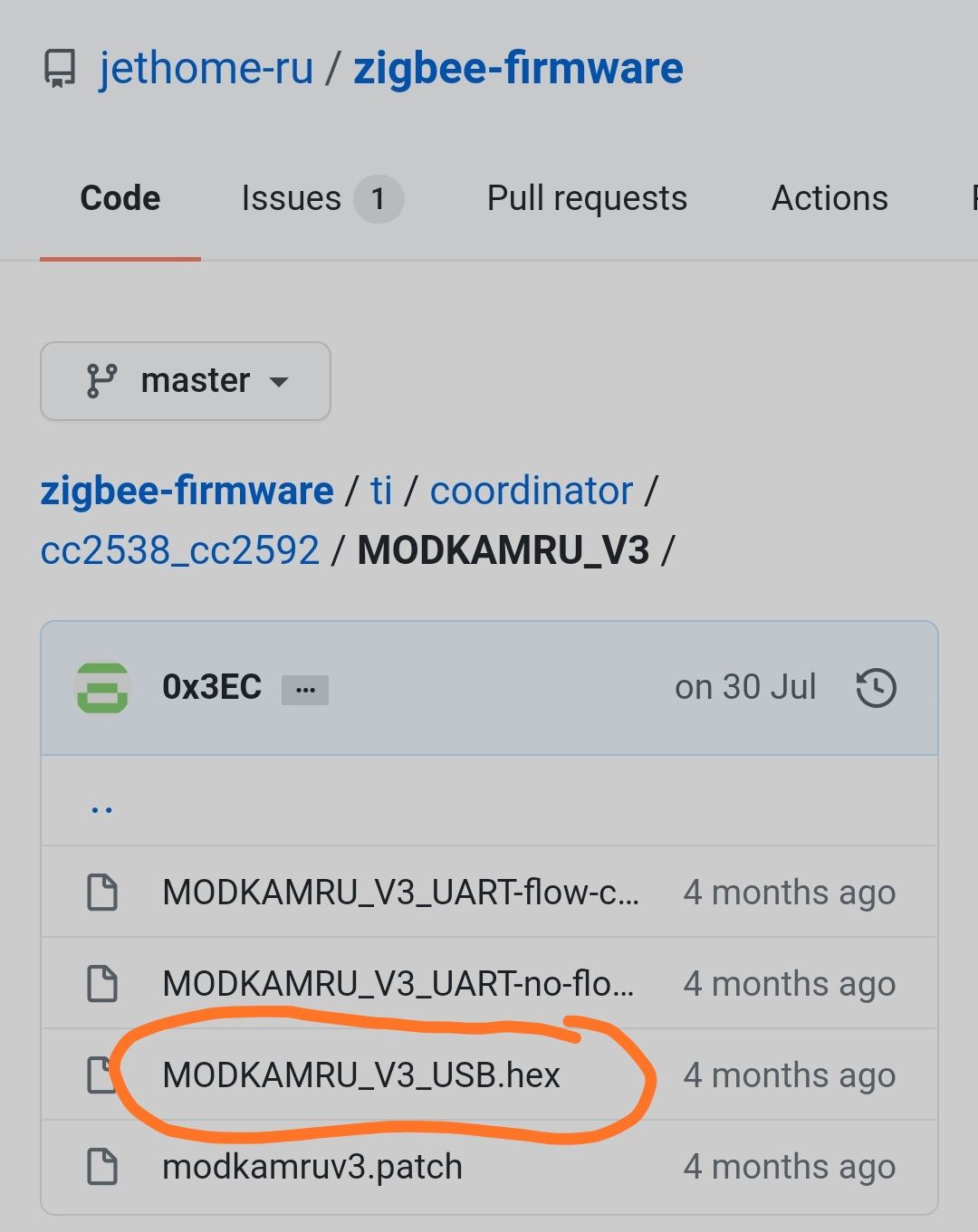

                                          Jetzt muss ich das Thema doch noch mal ausgraben. Auf der ursprünglichen Seite ist die Firmware verschwunden und nur ein link auf eine andere Seite. Ist folgendes die richtige Version?
                                          Und sollte man die aufspielen? Irgendwie hab ich im Kopf, dass eine Version (könnte zeitlich diese von vor 4 Monaten sein) zurück gezogen wurde, da die aus Februar besser geklappt hat?!
