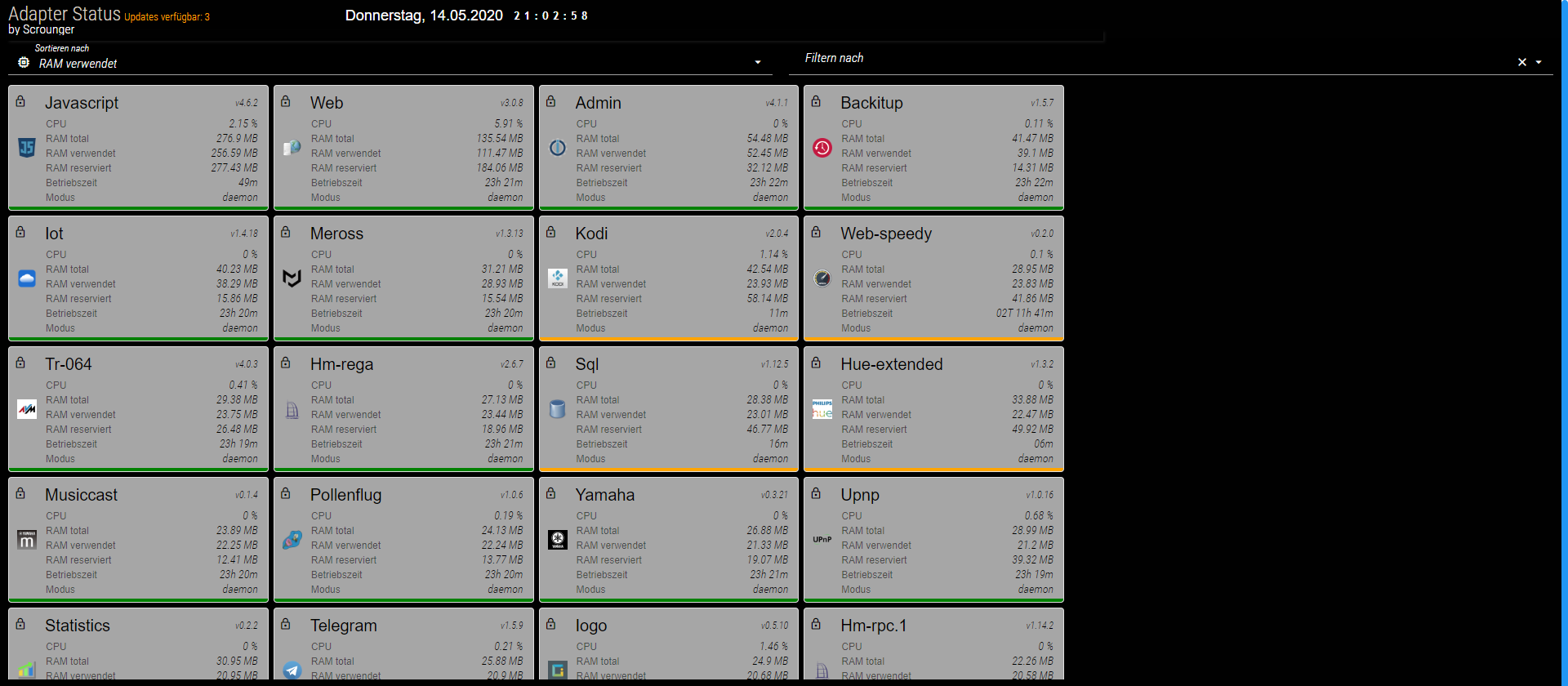

        Basti97 1 Reply Last reply Reply Quote 0
        • Basti97
          Basti97 Most Active @sigi234 last edited by
          @sigi234 Hey Super. Genau soetwas habe ich mir vorgestellt. Wie hast du es gelöst?

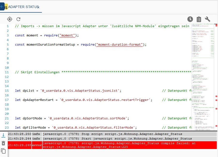

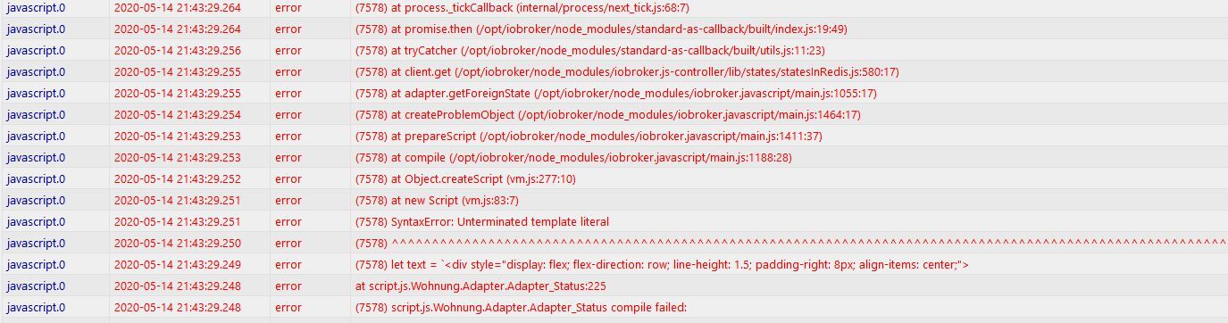

                        @sigi234 So ich habe das Scrip eingefügt aber leider kommen Fehler.
                        • Basti97

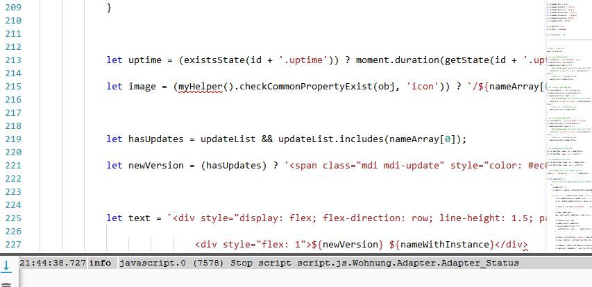

                          @sigi234 Zeile 225 steht folgendes irgendein Fehler mit einer Auflösung.
                          • sigi234
                            sigi234 Forum Testing Most Active @Basti97 last edited by
                            @Basti97
                            DAS GEMACHT?
                            // Imports -> müssen im Javascript Adapter unter 'Zusätzliche NPM-Module' eingetragen sein
                            const moment = require("moment");
                            const momentDurationFormatSetup = require("moment-duration-format")
                            Basti97 2 Replies Last reply Reply Quote 0
                            • Basti97
                              Basti97 Most Active @sigi234 last edited by Basti97
                              @sigi234 Eigentlich schon da Lösche ich diese nochmal und gebe diese erneut ein.
                              trotzdem gleicher Fehler. 🤕
                              • Basti97
                                @sigi234 Es funktioniert jetzt. Beim kopieren hat er nicht das ganze Script eingefügt. Das ganze Script ist nur ein bisschen Ramlastig aber sonst total geil. Wie hast du die View auf dem Smartphone eingestellt?
