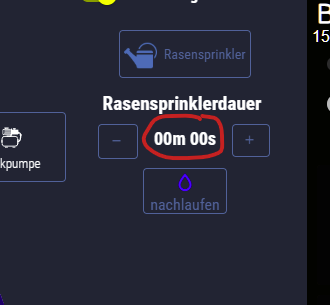

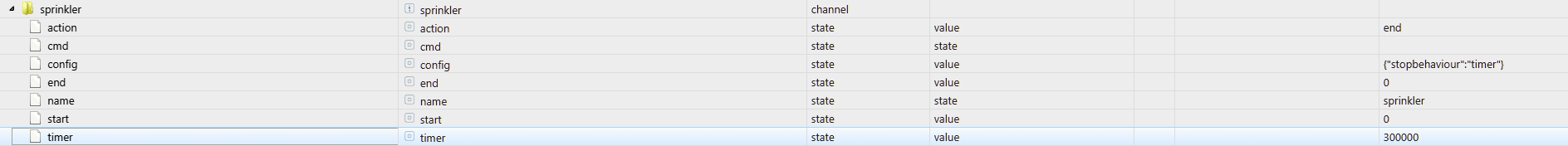

                          @oliverio ich hab da noch einen für die VIS
                          beide countdown widgets sind defect
                          1fc34233-336f-4434-9e02-5f64aa1c1d2b-grafik.png mytime.0.Countdowns.sprinkler.timer
                          OliverIO wendy2702 2 Replies Last reply Reply Quote 0
                          • OliverIO
                            OliverIO @arteck last edited by
                            @arteck
                            Bist du sicher das sich sonst nix bei dir verändert hat?
                            Im vergleich zu 1.4.2 hat sich bei den Widgets nix verändert. Es betraf nur admin und aktualisierte Pakete
                            https://github.com/oweitman/ioBroker.mytime/commit/f36793612b3220420eba97e1efbf2686481b507e
                            0 oweitman committed to oweitman/ioBroker.mytime
                            chore: release v1.4.3
                            - fix validation rule for the setDP button in admin
                              arteck Developer Most Active @OliverIO last edited by arteck
                              @oliverio ich weiss nicht wie lange das schon so ist.. ist mir erst jetzt aufgefallen
                              der FlipClock geht
                              wobei der wird erst "auf Timer gesetzt" wenn er anfängt zu ticken.. sonst steht der auch auf 0 obwohl ich den "auf Timer gesetzt" gesepeichert habe

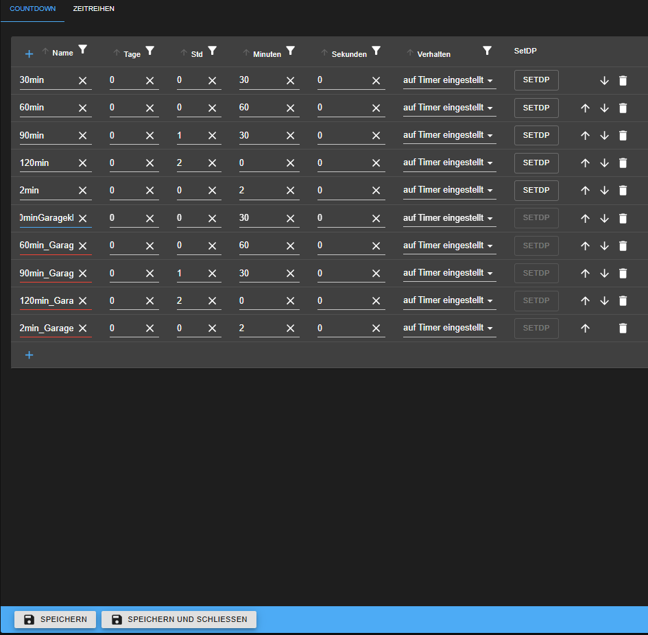

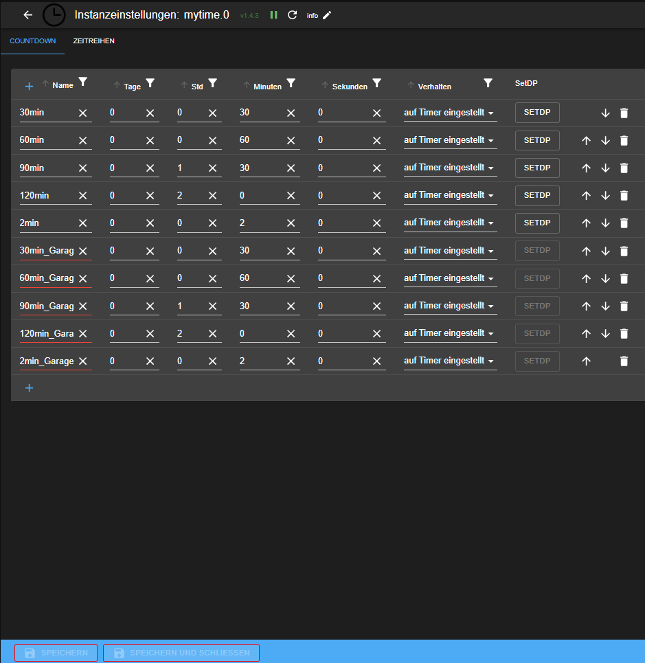

                                      @oliverio Ist es ein Bug das ich im Datenpunkt Namen keinen Unterstrich verwenden kann oder warum kann ich hier nicht speichern?
                                      Interessant ist das es ausrecht die Unterstriche im ersten Timer mit Unterstrichen im Namen zu entfernen damit der Speicher Button aktiv wird:
                                      Version 1.4.3

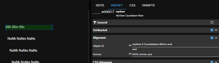

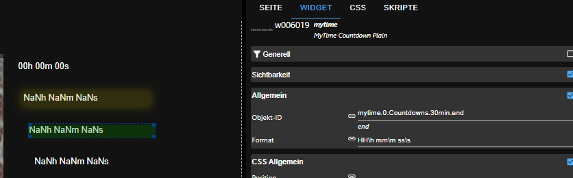

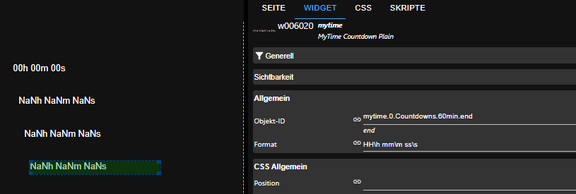

                                      • wendy2702

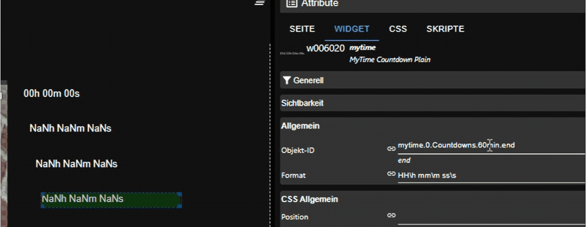

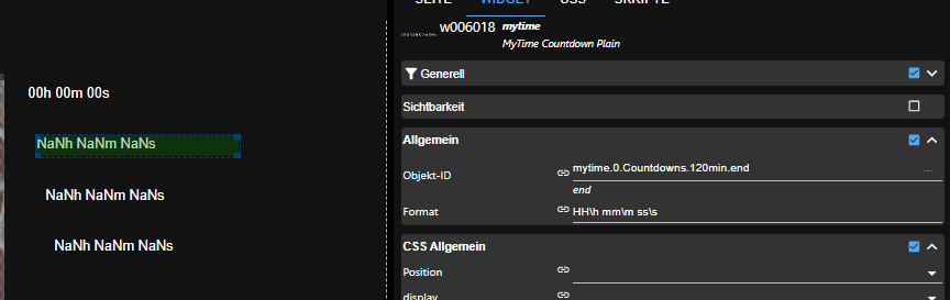

                                        wendy2702 @arteck last edited by wendy2702
                                        @arteck Bei mir sieht es jetzt ähnlich aus.
                                        Das erste in VIS2 zugefügte Widget funktioniert. Dann zum testen 3 weitere hinzugefügt und die funktionieren dann nicht mehr bzw. nur wenn ich dort dasselbe Objekt wie im ersten eintrage.
                                        OK:
                                        NOK:
                                        Wenn ich jetzt in eines der NOK das Objekt des OK auswähle funktioniert das auch:
                                        @OliverIO Möglicherweise mache ich aber auch was falsch?
                                        EDIT: OK. War wohl mein Fehler. Im Editor sieht es so aus wie in den Screenshots gezeigt. In der Runtime dann OK.

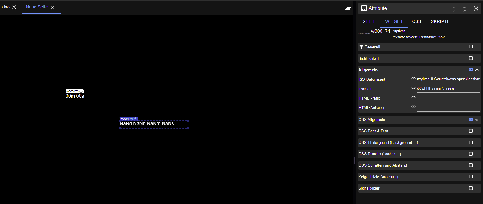

                                        • OliverIO
                                          @arteck @wendy2702
                                          Kleiner Zwischenbericht.
                                          NaN-Fehler: Hier scheint es noch einProblem beim abonnieren der States geben.
                                          Das muss ich mir nochmal genauer anschauen. Auch ist das Verhaten von vis1 und vis2 unterschiedlich.
                                          Validierungsfehler im Admin.
                                          Hier scheint es ein Problem in der JSON-Config Table Komponente in Verbindund Validator und Speichern zu geben. Der Validator scheint nicht erneut aufgerufen wrden, wenn man einfach nur eine Zeile löscht. Das erklärt auch, das sobald man in einem Feld noch was ändert, da wird der Validator dann wiecder aufgerufen. Auch das muss ich mir nochmal genauer anschauen und dann ein Ticket bei jsonconfig aufmachen.
