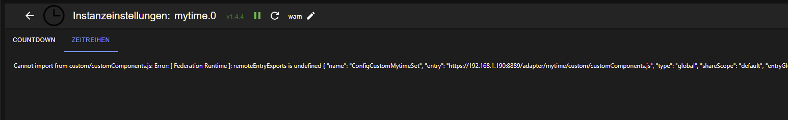

                                          OliverIO @arteck last edited by OliverIO
                                          @arteck
                                          ja, das ist der lademechanismus von jsonConfig für Custom react widgets
                                          so sieht das hier aus
                                          Die Fehlermeldung
                                          Laden fehlgeschlagen für
                                          schließt darauf, das die Datei auf dem Server nicht da ist.
                                          Der eigentliche Error ist dann Folgefehler, da da drin natürlich die Funktionen stehen die gestartet werden sollen.
                                            arteck Developer Most Active @wendy2702 last edited by
                                            @wendy2702 zeigmal bitte den folder
                                            bei mir ist der leer
                                            OliverIO wendy2702 2 Replies Last reply Reply Quote 0
