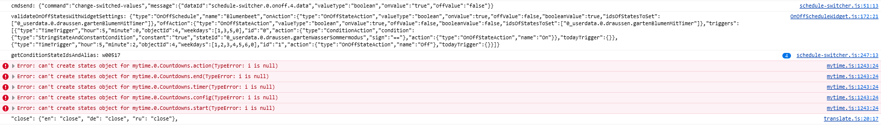

                arteck Developer Most Active @OliverIO last edited by
                @OliverIO
                gesehen ??
                • OliverIO
                  OliverIO @arteck last edited by
                  @arteck
                  hm, ich dachte schon der build prozess für die admin react custom widgets ist kaputt,
                  aber hier alles ok.
                  bitte mal den browser cache leeren und/oder iobroker upload all ausführen
                    arteck Developer Most Active @OliverIO last edited by arteck
                    @oliverio nö.. cache hin oder her.. auch mit anderen browser nicht
                    • wendy2702

                        OliverIO @arteck last edited by OliverIO
                        @arteck
                        ja, das ist der lademechanismus von jsonConfig für Custom react widgets
                        so sieht das hier aus
                        Die Fehlermeldung
                        Laden fehlgeschlagen für
                        schließt darauf, das die Datei auf dem Server nicht da ist.
                        Der eigentliche Error ist dann Folgefehler, da da drin natürlich die Funktionen stehen die gestartet werden sollen.
                          arteck Developer Most Active @wendy2702 last edited by
                          @wendy2702 zeigmal bitte den folder
                          bei mir ist der leer
                          OliverIO wendy2702 2 Replies Last reply Reply Quote 0

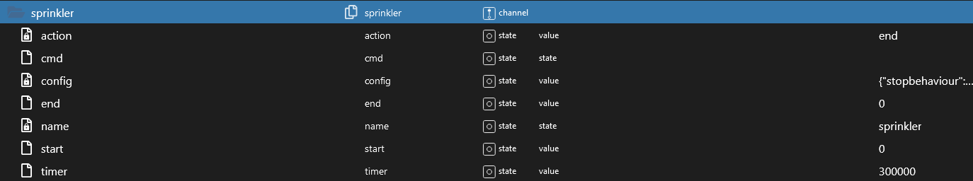

                                • OliverIO
                                  @arteck
                                  hm, habe den post nicht gesehen, erst jetzt.
                                  Was für einen Datenpunkt hast du den ausgewählt?
                                  Das sieht so aus als ob du einfach nur den Hauptordner
                                  mytime.0.Countdowns
                                  ausgewählt hast und nicht einen konkreten Countdowntimer
                                  ok hab was gefunden und hoffentlich behoben
                                  • OliverIO
