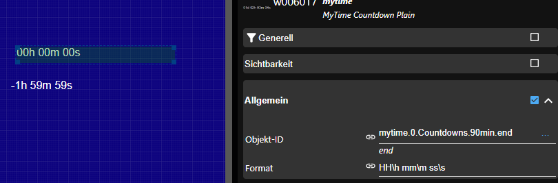

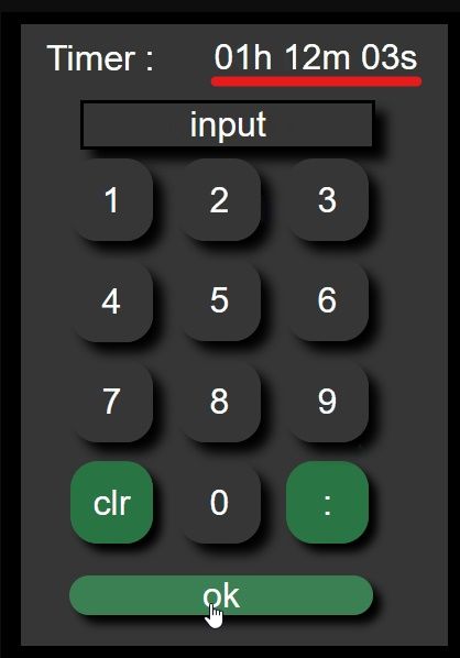

        @trojanhector sagte in Test Adapter mytime:
        HH\h mm\m ss\s

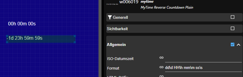

        Also, ich habe bei der nixie clock mal reingeschaut und es doch tatsächlich responsive hinbekommen.
        Daher folgt gleich eine neue Version, aber als Major Versionswechsel, da dadurch die User etwas machen müssen, das es so wie vorher aussieht.
        Das Problem mit Plain hab ich mir mit deiner Konfiguration HH\h mm\m ss\s angeschaut, aber kein Problem entdecken können. Siehe folgendes Video
        9366308b-7038-4ac2-a17d-4ca90c8d6595-20250908-2205-39.9285445.mp4
        HH\h mm\m ss\s
        kannst du das bei dir nochmal prüfen und evtl mal zeigen und auch das widget mal exportieren?

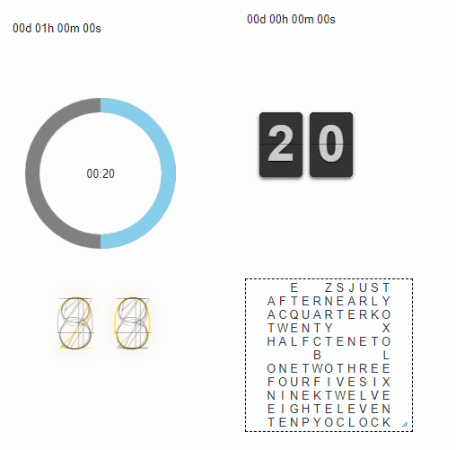

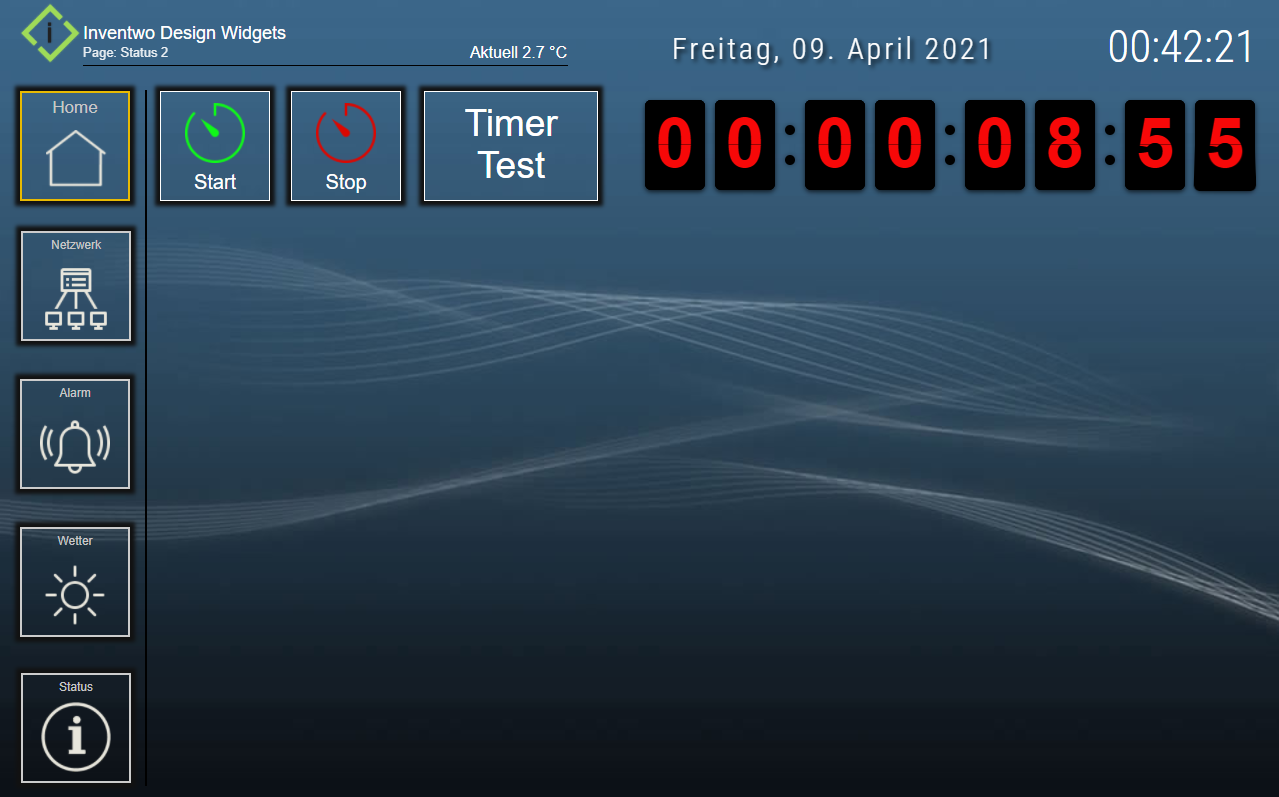

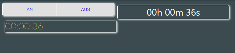

            trojanhector @OliverIO last edited by
            @oliverio Servus,
            ja, das Widget ist jetzt responsive. Gilt für den Editor:
            Das mit der Größe im Editor funktioniert scheinbar erstmal nicht. Aber wenn man die Seite refreshed sieht es passend aus.
            In der Runtime auf dem Handy und auf dem Bildschirm sieht es gut aus.
            Ich habe für alle meine Widgets grundsätzlich im CSS eine Klasse für den Rand definiert. Im Bild, eine Responsive Einstellung mit 2 Spalten, kann man jetzt wunderbar sehen, dass es jeweils oben und links einen Versatz gibt. Lässt sich das neutralisieren?
            Kann man bei Nixie noch die Text Align Eigenschaft mit reinbringen? Jetzt ist es zwar klein, hängt bei einer 100% Width aber am linken Rand. Bei Plain ist es besser.
            Zu 2. Das mit dem falschen Format im plain kann ich heute auch nicht mehr nachvollziehen. Kann am Reboot liegen.

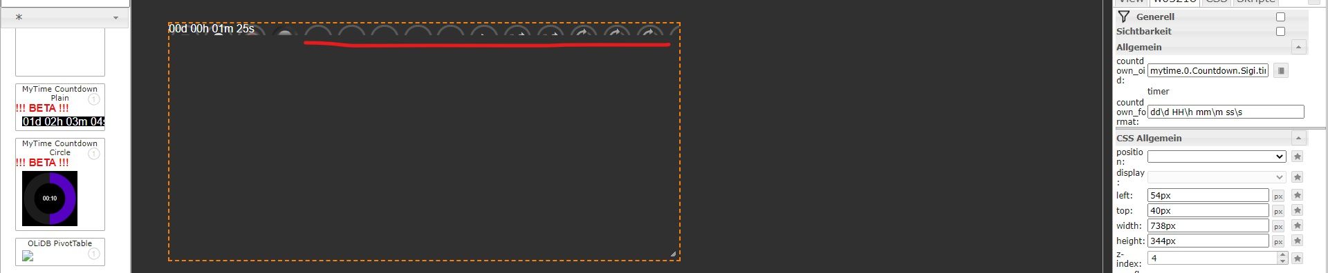

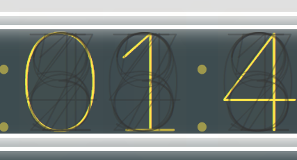

                  • OliverIO
                    OliverIO @trojanhector last edited by
                    das mit dem versatz verstehe ich noch nicht ganz.
                    meinst du das die schrift nicht ganz exakt am rand oben und unten aufhört?
                    grund 1
                    du hast die zeile mit 1.25em definiert. ich habe ein zeichen mit 1em höhe definiert.
                    grund 2
                    die schriftart lato ist vertikal nicht zentriert sondern eher unten orientiert. dadurch ist der doppelpunkt auch nicht so ganz in der mitte
                    der abstand nach oben hin ist der größe eines zeichens geschuldet wie es vom font her definiert ist
                    hier mal ein screenshot mit em zeilenhöhe
                    um jetzt den letzten rand oben auch noch weg zu bekommen, musst du mit einem negative margin arbeiten.
                    hier mal ein screenshot mit margin-top: -4px auf dem element cdclock

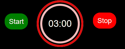

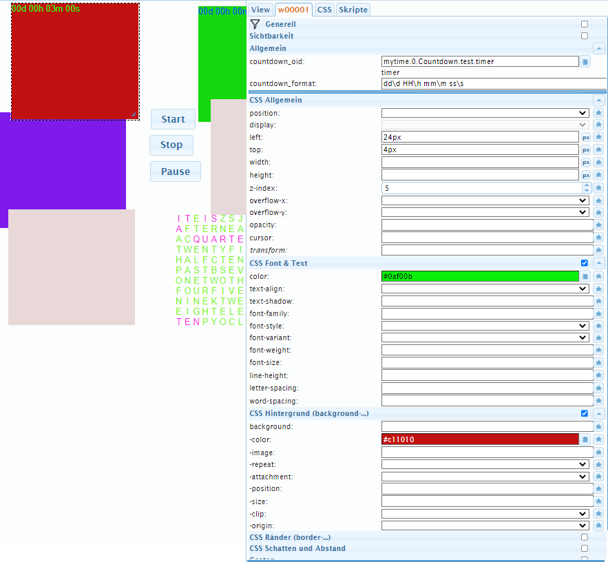

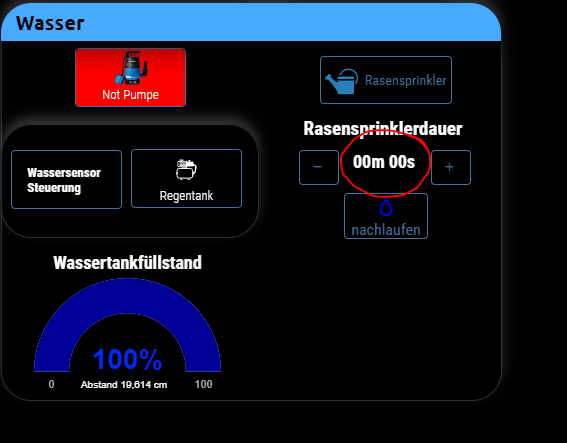

                    .cdclock {
                      margin-top: -4px;
                    dann passt allerdings die zeilenhöhe nicht mehr, die dann ebenfalls angepasst werden muss, dazu könnte man dann im widget bei heigth
                    das eintragen
                    calc(1em - 6px)
                    • OliverIO

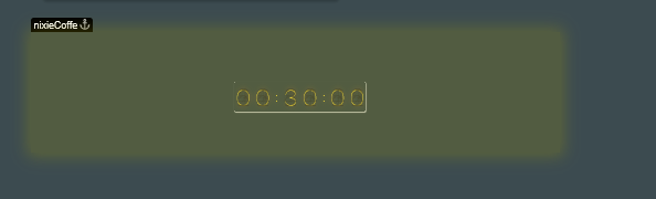

                      OliverIO @trojanhector last edited by OliverIO
                      welchen effekt versuchst du da zu erreichen?
                      cdclock ist eine flexbox und die display eigenschaft des widgets lässt sich nur begrenz beeinflussen
                      wenn du den inhalt zentrieren möchtest, mach am besten eine zusätzliche css klasse
                      #w000000 {
                        display: flex;
                        justify-content: center;
                      somit würde alles so aussehen
                      klar ist das jetzt eine extreme darstellung und so knapp willst du das nicht haben, aber auf der basis kannst du weitermachen
                      werde das mal in die doku aufnehmen

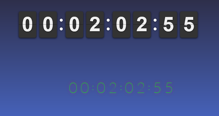

                        @oliverio Die Formatierungen waren genau das, was ich brauche.
                        Und das mit dem Versatz verstehe ich auch nicht. Du kannst ja auf dem Foto erkennen, dass die Widgets weder oben noch links bündig sind. Aber jetzt nach dem erneuten Aufruf der Seite passt auf einmal alles.
                        Nochmal danke für die schnelle Erklärung, und ja, ein Eintrag in die Doku wäre klasse.
