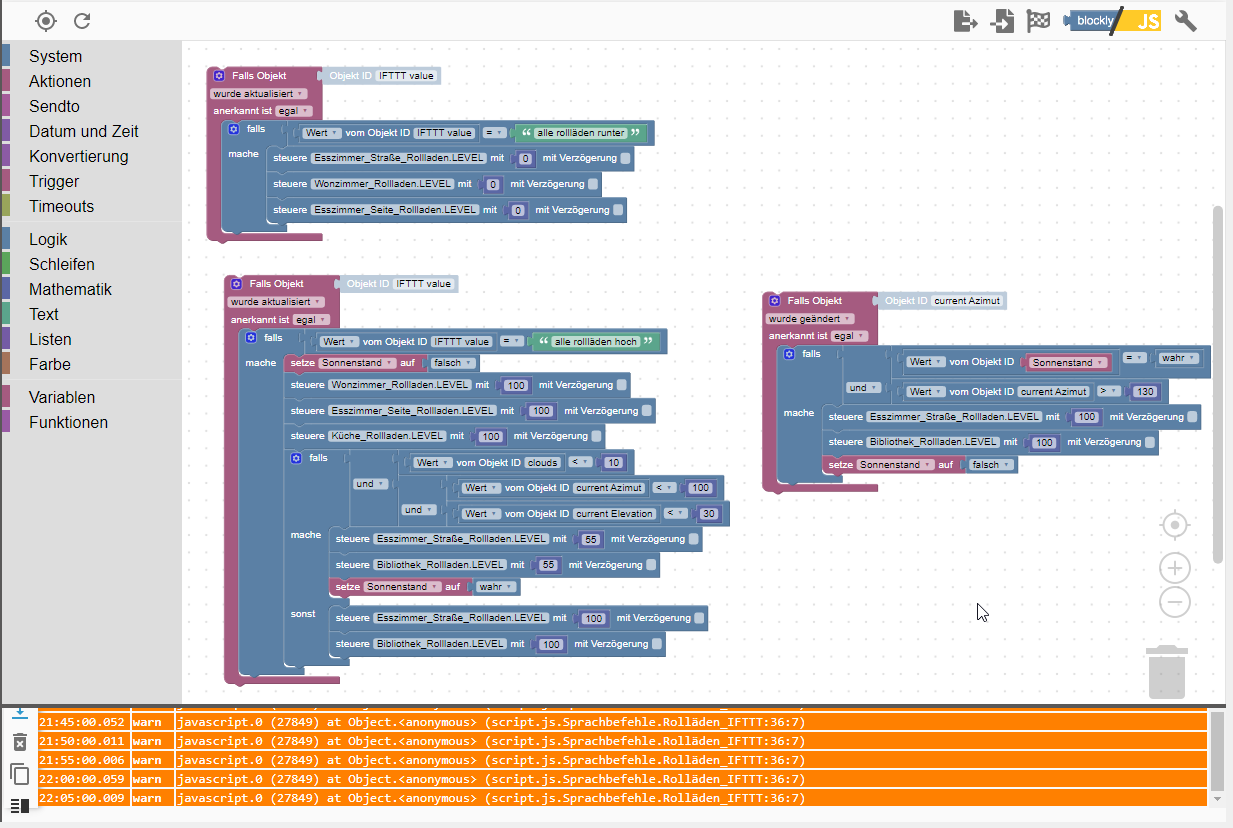

      maxpd last edited by
      was will mir Blockly mit der orangenen Meldung sagen? Wie komme ich an mehr Infos?
      maxpd
        paul53 @maxpd last edited by paul53
        @maxpd
        Sonnenstand ist eine Variable, die false/true enthält. Sie kann nicht als Objekt-ID verwendet werden (rechts oben).

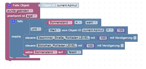

          maxpd @paul53 last edited by maxpd
          @paul53 ah klasse danke.
          So simpel korrekt?

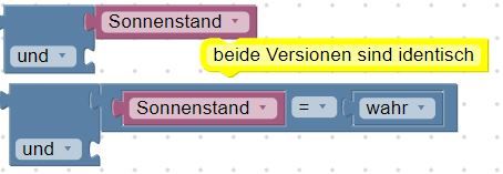

            @maxpd sagte:
            So simpel korrekt?
            Ja, der Vergleich mit wahr kann sogar entfallen.
              @paul53 Bedeutet dass Variablen per se immer wahr sind? Solange ich sie nicht aktiv ändere?
                @maxpd sagte:
                Nein, das bedeutet, dass ein Vergleich false bzw. true als Ergebnis liefert, also nicht erforderlich ist, wenn der zu vergleichende Wert bereits false/true enthält.
                    @maxpd sagte:
                    Wenn ich nicht Sonnenstand auf seinen Wert prüfe, dann wird der Falls Fall ja immer ausgeführt.
                    Prüfen sollst Du den Wert, aber es geht ohne vorherigen Vergleich.
                    • BBTown
                      BBTown @maxpd last edited by BBTown
                      @maxpd
                      ja, das ist zunächst verwirrend 🙂
                      Beide (also auch deine) schreibweisen sind ja richtig
                      Du kannst das ganze aber eben etwas "kürzer" schreiben, wenn Du verinnerlichst, das die Logik quasi erwartet/voraussetzt, das ein Zustand "true" (wahr) ist. Deshalb musst Du den wert nicht mit "= wahr" vergleichen, weil das schon in der Frage selbst impliziert wird.
                      Daher kannst Du gemäß des oberen Teils des Screenshots von @paul53 eben auch die Kurzform nehmen.
                      Bei "false" ist das ähnlich.
                      Anstelle von "Obijekt = falsch" kannst du auch "nicht Objekt" sagen (nicht wahr / nicht erwartete Standard Antwort)
                      Hilft dir das ein wenig?
                      Für uns sieht die andere schreibweise einfach nur viel logischer aus 🙂
