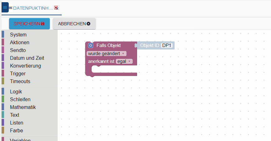

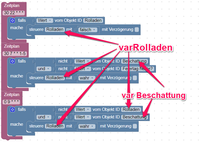

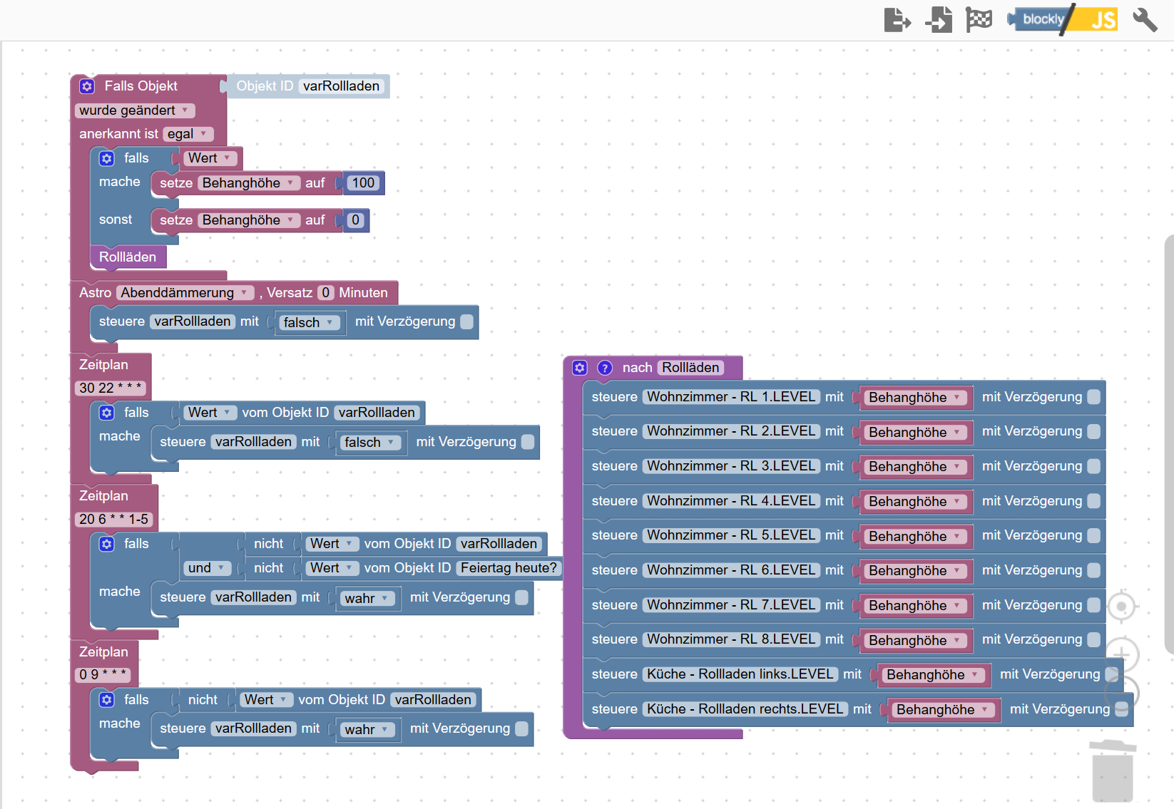

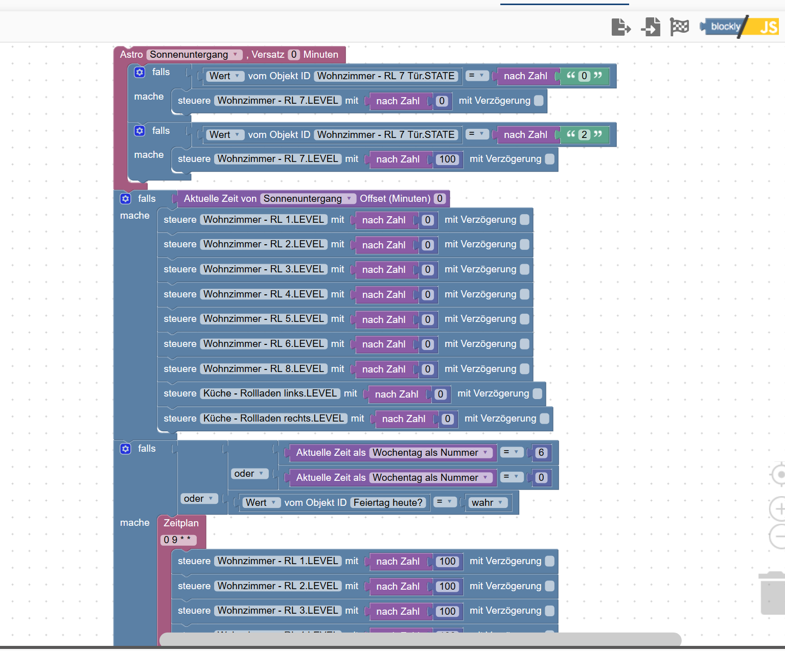

      ich stehe etwas auf dem Schlauch, vor allen Dingen, weil ich erst mit der Programmierung mit Blockly begonnen habe. Vielleicht kann mir die Community da etwas helfen.
      Ich habe ein paar Rollladenaktoren, die bei Sonnenuntergang die Rollläden schließen sollen. Dann habe ich eine Tür, an der der Drehgriff montiert ist. Wenn der Drehgriff auf "offen" steht (open(0)) soll der Rollladen der Tür oben bleiben. Wenn der Griff auf zu (closed(2)) geht, soll der Rollladen schließen. Wenn der Rollladen auf offen gestellt wird, soll der Rollladen wieder hochgehen und dann wieder zu, wenn die Tür wieder geschlossen wird. Das alles nur nach Sonnenuntergang.
      Ansonsten sollen die Rollläden am Wochentag um 06:20 Uhr und am Wochenende oder wenn Feiertag ist, um 9 Uhr hochgehen.
      Vielen Dank!!!!!
      BBTown TomT 2 Replies Last reply Reply Quote 0
      • BBTown
        BBTown @Luebke69 last edited by BBTown
        @Luebke69

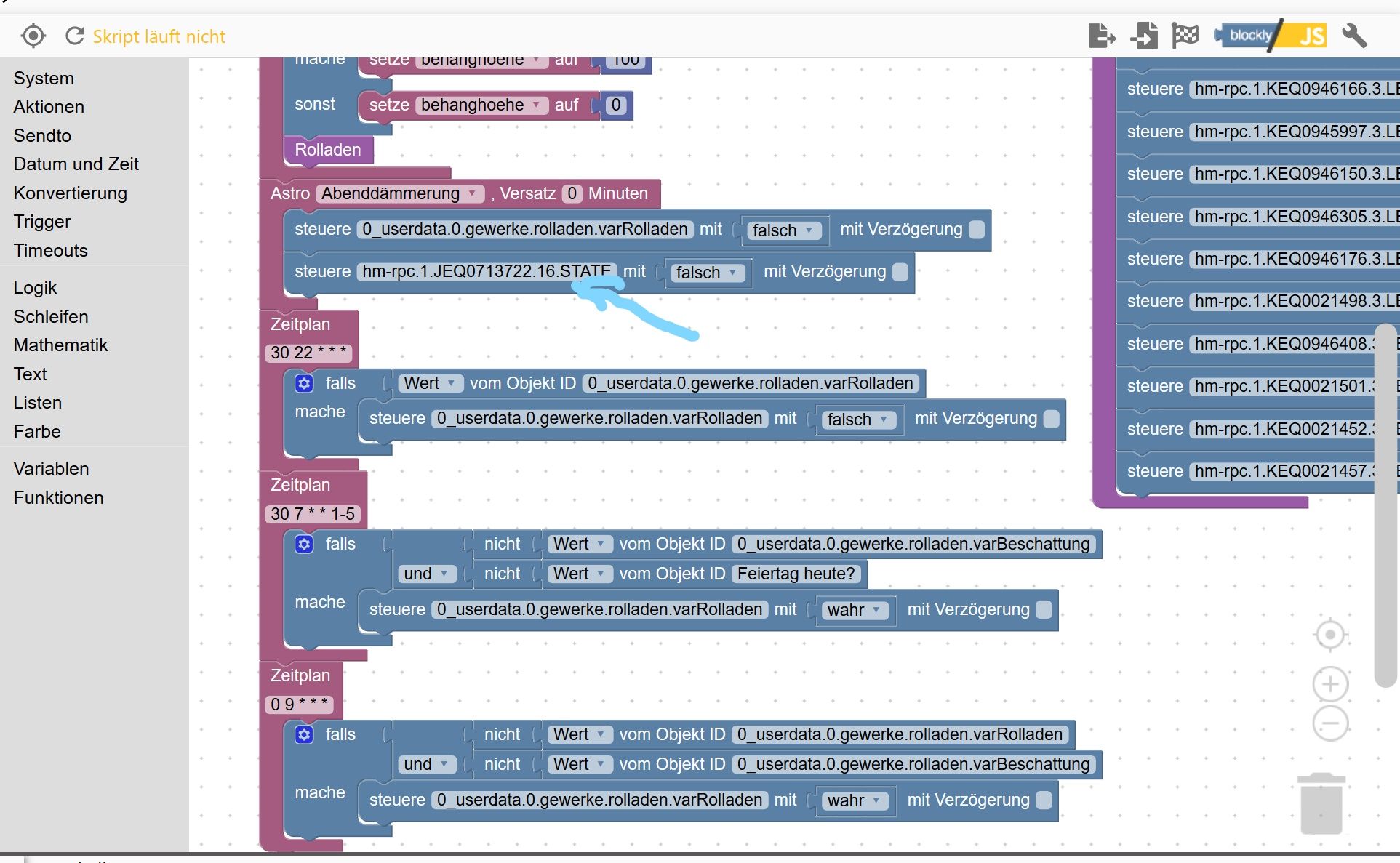

        Es gibt hier einen Adapter und einen ausgiebigen Thread zum Thema "Shutter-Controll"
        Ich selbst habe im Grunde exakt die gleiche Umsetzung wie Du
        • gewisse Astrozeit -> alles runter
        • spätestens 22:30h alles runter
        • Wochentags -> 07:00 alles hoch
        • Wochenende/Feiertag - > 09:00h alles hoch

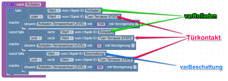

        Terrassentür wird separat gesteuert:
        • gehen Wochentags oder Wochenende die Rolladen hoch, geht dieser Rolladen auch hoch
        • gehen die Rolladen runter und die Terrassentür ist geschlossen, geht die Terrassentür auch runter
        • ist die Tür hingegen offen, bleibt der Rolalden offen
        • wird die Tür bei geschlossenen Rolläden geöffnet, geht der Rolladen hoch (und auf der Terrasse das Licht an)
        • beim Schließen geht das Licht auf der Terrasse aus, und der Rolladen schließt sofern die andereren Rolladen geschlossen sind.
        Ich kenne noch einen weiteren Zustand, der heißt bei mir "Beschattung"
        Hier schließen die Rolläden jeweils auf eine vorher festgelegte Postiion und die Terassentür verhält sich analog zum Schließen
        Soviel zur Vorrede 🙂

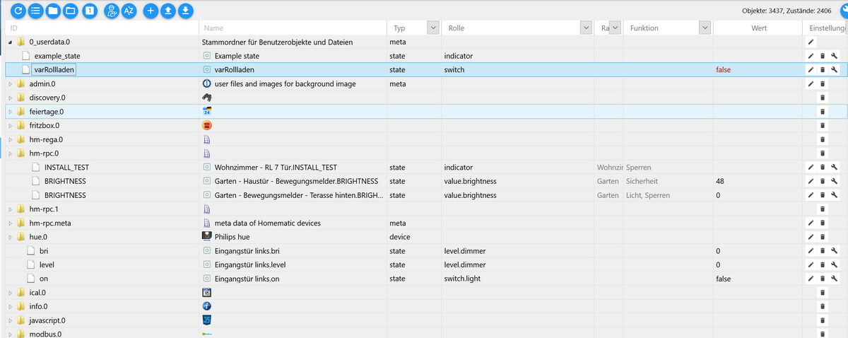

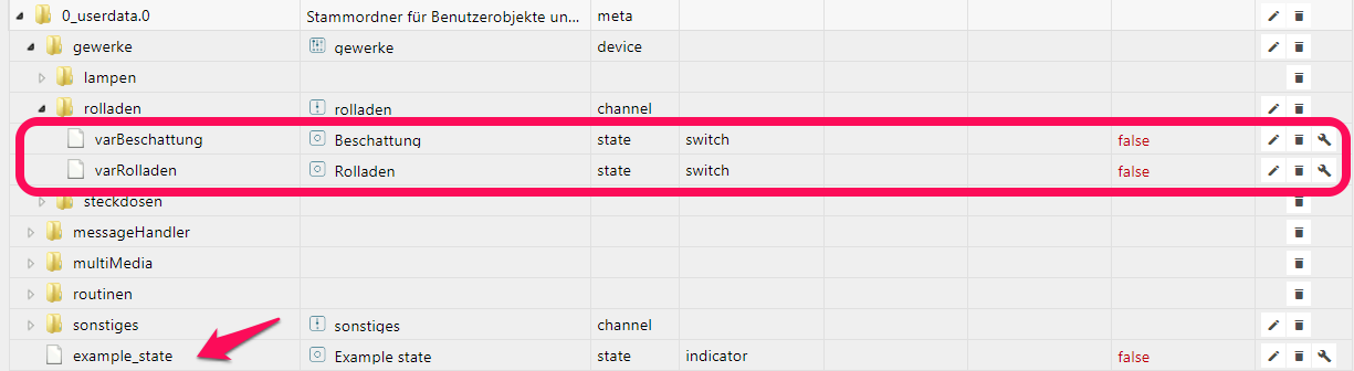

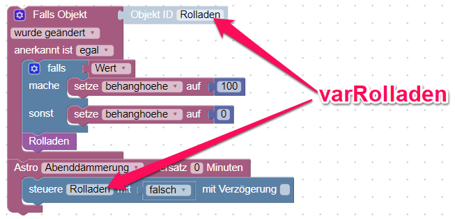

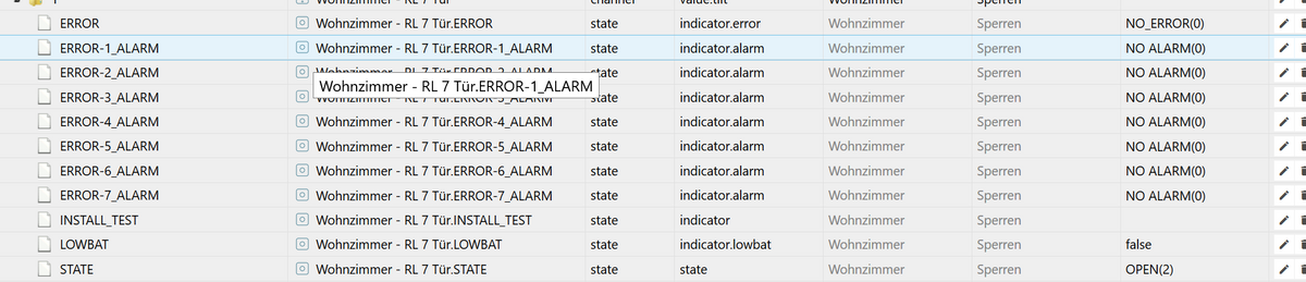

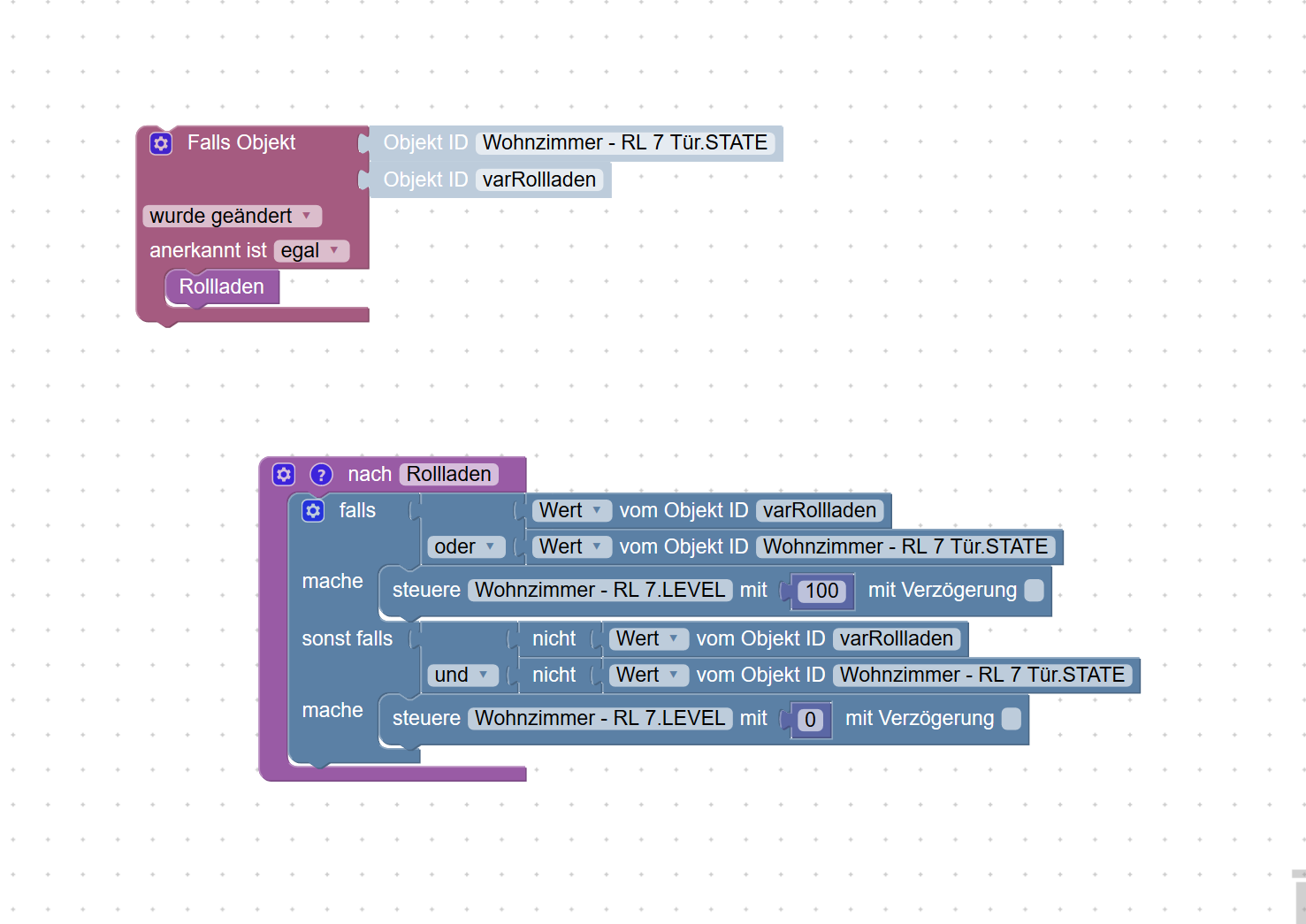

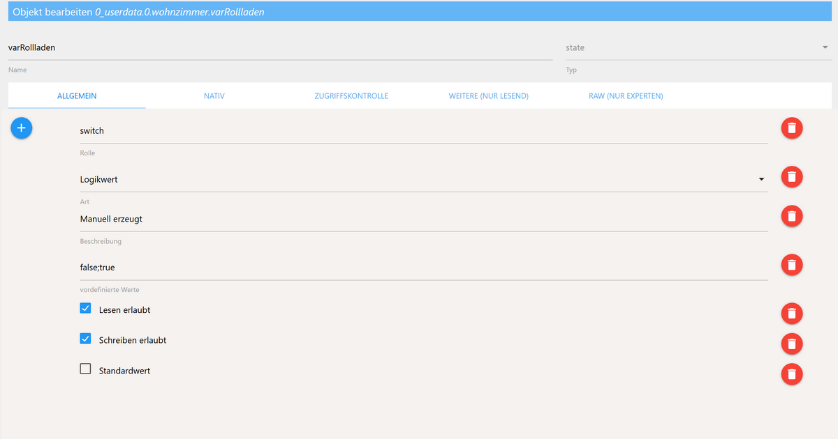

        Wenn Du das übernehmen möchtest, dann benötigts Du folgende Datenpunkte (bei mir liegen diese unter 0_userdata.0.gewerke.rolladen und heissen varBeschattung (true/false) und varRolladen (true/false)

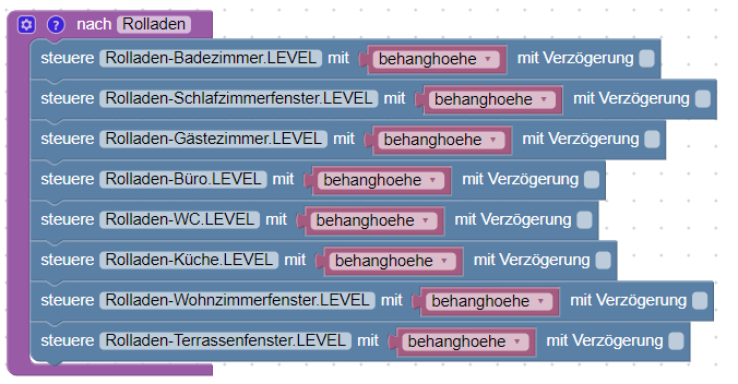

         <block type="procedures_defnoreturn" id="?2JkwFrfJ3^IDlTBqswl" x="-1062" y="-587">
           <field name="NAME">Rolladen</field>
           <statement name="STACK">
             <block type="control" id="907#`gFlq7N1x?jnM=.W">
               <field name="OID">hm-rpc.1.KEQ0021492.3.LEVEL</field>
                 <block type="variables_get" id="7[~)QPA3hrYP%a63pZ0b">
                   <field name="VAR" id="zYQ~6C[E,I1Egfq:.Y0S" variabletype="">behanghoehe</field>
                 <block type="control" id="=M*|!fZEwh;)Kf1wQ*,3">
                   <field name="OID">hm-rpc.1.KEQ0021479.3.LEVEL</field>
                     <block type="variables_get" id="EJU!mgno+Fh=#y%!n2+-">
                     <block type="control" id="4.|75JYjU7vzea]T$#Yv">
                       <field name="OID">hm-rpc.1.KEQ0020745.3.LEVEL</field>
                         <block type="variables_get" id="aT(iR0}-.f,#@HaNwI@/">
                         <block type="control" id="3Mm6PmOVd4Kq|QO+.L%T">
                           <field name="OID">hm-rpc.1.KEQ0021133.3.LEVEL</field>
                             <block type="variables_get" id="%Fv,^@PztkUPO8`(W@7:">
                             <block type="control" id="vFQtx!NI5_Zt0fY]mX%8">
                               <field name="OID">hm-rpc.1.KEQ0946166.3.LEVEL</field>
                                 <block type="variables_get" id="j5q(9+]u:*BXwc}yjF^@">
                                 <block type="control" id="r]!eau}iT|-hn=uCvcEN">
                                   <field name="OID">hm-rpc.1.KEQ0945997.3.LEVEL</field>
                                     <block type="variables_get" id="Ws(l=,`bT@C2mxjK{:W8">
                                     <block type="control" id="i`q8p;MLlZ6-D#7+j7W5">
                                       <field name="OID">hm-rpc.1.KEQ0946150.3.LEVEL</field>
                                         <block type="variables_get" id="16nskDR.qT+Pn^J]f:ao">
                                         <block type="control" id="OkS1q,bciLPw!,omq:u/">
                                           <field name="OID">hm-rpc.1.KEQ0946305.3.LEVEL</field>
                                             <block type="variables_get" id="(9[Nc`V%u4=G%|lK^TVA">
                                             <block type="control" id="2/nL2w6Pv}4Cif;{[Ad,">
                                               <field name="OID">hm-rpc.1.KEQ0946176.3.LEVEL</field>
                                                 <block type="variables_get" id="WG0|4Kw;-Cpv?1PZ12aj">
                                                 <block type="control" id="$3@%Ra+hc4`S/OzQ}y=b">
                                                   <field name="OID">hm-rpc.1.KEQ0021498.3.LEVEL</field>
                                                     <block type="variables_get" id="m}o~z6gj-(]3n%Y,4zER">
                                                     <block type="control" id="aa{hnC$t67g#i9|?Ahsa">
                                                       <field name="OID">hm-rpc.1.KEQ0946408.3.LEVEL</field>
                                                         <block type="variables_get" id="q1+$CP1MHop?h(~y^g1`">
                                                         <block type="control" id="k=3}DMeVMd[l(q^k7dtq">
                                                           <field name="OID">hm-rpc.1.KEQ0021501.3.LEVEL</field>
                                                             <block type="variables_get" id="KZ4[aW=hOd*wN#g3n9f7">
                                                             <block type="control" id="IR;:Njaqk4Qb*]EYUuZC">
                                                               <field name="OID">hm-rpc.1.KEQ0021452.3.LEVEL</field>
                                                                 <block type="variables_get" id="+2at5xT[F^u8Vl^x:7Uy">
                                                                 <block type="control" id="JrM`{#r@CRU{=*sPm%2+">
                                                                   <field name="OID">hm-rpc.1.KEQ0021457.3.LEVEL</field>
                                                                     <block type="variables_get" id="I+-d+!A7b%9Z=yv_gB~R">

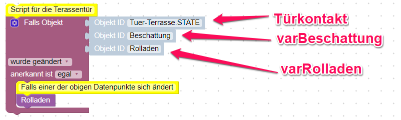

          <block type="on_ext" id="EJM|@:jmZIaH#kui+f}?" x="-1387" y="-137">
            <value name="OID0">
              <shadow type="field_oid" id="Xg0)VZfR^U5/0{4J:HqZ">
                <field name="oid">hm-rpc.0.MEQ1657728.1.STATE</field>
            <value name="OID1">
              <shadow type="field_oid" id="B17pA,}Sx}Pw{8|6!`1%">
                <field name="oid">0_userdata.0.gewerke.rolladen.varBeschattung</field>
            <value name="OID2">
              <shadow type="field_oid" id=".auGr-$/8J{Qn=-V`Sao">
                <field name="oid">0_userdata.0.gewerke.rolladen.varRolladen</field>
              <block type="procedures_callnoreturn" id="B|]:Cgb5LAbOPgvqkSzt">
                <mutation name="Rolladen"></mutation>

          @BBTown Cool! Herzlichen Dank! Probiere ich auf jeden Fall aus. Nur die Nummer mit den Datenpunkten muss ich noch verstehen. Hast du da eine Tipp für mich?
          • BBTown
            @Luebke69
            findest Du in der Objekteübersicht den Bereich 0_userdata.0 ?
            Dort sollte auch schon ein Beispeileintrag enthalten sein example_state oder so ähnlich?
              Luebke69 @BBTown last edited by
              @BBTown Habe ich leider nicht...
              • BBTown
                scroll mal weiter runter, kann sein, dass der Eintrag wie ein Datenpunkt aussieht und nicht wie ein Ordner
                  @BBTown ist da... oben. Ist schon spät und im Alter werden die Augen schlecht...

                  • BBTown
                    @Luebke69
                    dann klick auf Eintrag (markieren) und dann gehst Du oben auf das "+" Symbol
                    L 2 Replies Last reply Reply Quote 0
                          @BBTown Den Datenpunkt varRollladen habe ich jetzt erstellt. Jetzt muss ich den nur noch mit Inhalten füllen. Vielleicht kannst du mir da morgen zur Seiten springen?
                          Danke erstmal herzlich.
                          • BBTown
                            @Luebke69
                            Du musst den als "switch" anlegen, dann kann der als Status "true/false" sein
                            Das gleiche ggf. auch für "varBeschattung"

                                • TomT
                                  TomT @Luebke69 last edited by
                                  @Luebke69
                                  Nur mal so am Rande :
                                  Wenn du den Mathematikbaustein nimmst, brauchst du den "nach Zahl" (Konvertierung) eigentlich nicht mehr.
                                  Ich steuere auch Homematic Rollläden und habe den noch nie einsetzen müssen....

                                      • BBTown
                                        @Luebke69
                                        8176c0ed-bfe7-43c7-9176-5ec82105a33b-grafik.png b7e1e3a2-3460-44c7-9a04-225ef48dc943-grafik.png
                                        Wenn "Beschattung" nicht benötigt/verwendet werden soll, schmeiß es raus.
                                        "Feiertag (ja/nein)" kommt vom Feiertags-Adapter.
                                        • BBTown
                                          @Luebke69
                                          das ist eine Funktion, die durch den Trigger auf "varRolladen" ausgelöst wird.
                                          Enthalten sind hier die "Rolladen-Level". Hast Du mehr oder weniger, dann füge hinzu oder entferne
                                          • BBTown
                                            @Luebke69
                                            Terrassentür:
                                            378
                                            49
                                            2976
