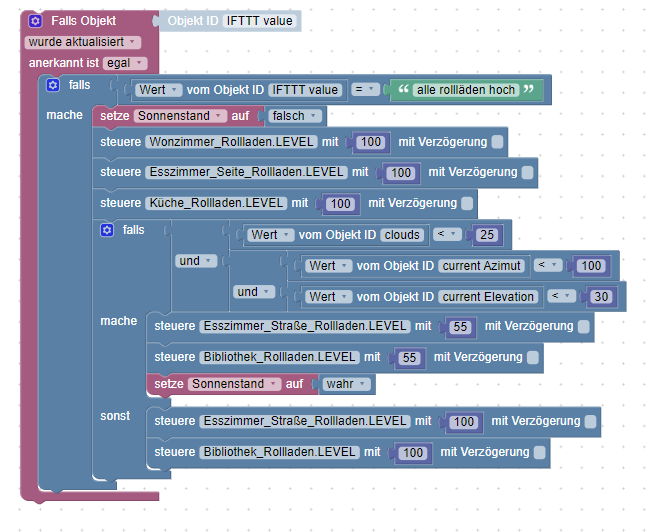

      mit folgendem Script möchte ich die Rollladenhöhe je nach Sonnenstand steuern. In die Falls Schleife laufe ich auch. Laut Datenpunkt wird der Rollladen auch auf 55% gesetzt. Aber in Wirklichkeit läuft der Rollladen immer komplett auf 100%. Klicke ich den Datenpunkt an, um selbst 55% einzutragen springt er direkt auf 100%.
      Es handelt sich um Homematic Rollladenaktoren.
      Jemand eine Idee?

        @maxpd Du hast doch vor dem (blauen) FALLS immer alles auf 100% gesetzt
          maxpd @Homoran last edited by
          @Homoran nein, das sind andere Rollladenbezeichnungen, oder?
            Homoran Global Moderator Administrators @maxpd last edited by
            @maxpd
            ok, mein Fehler!

                    Ok, werde debuggen. Aber was sind die interessanten Stellen? Ich meine, Blockly macht ja grundsätzlich das was es soll und übergibt 55% an das Objekt.
                      Homoran Global Moderator Administrators @maxpd last edited by Homoran
                      @maxpd sagte in Rollladen Höhe entspricht nicht Datenpunkt:
                      Warum ist die 55% in roter Schrift?
                      du hast korrekterweise "steuere" genommen.
                      wird das so vom Skript eingetragen?

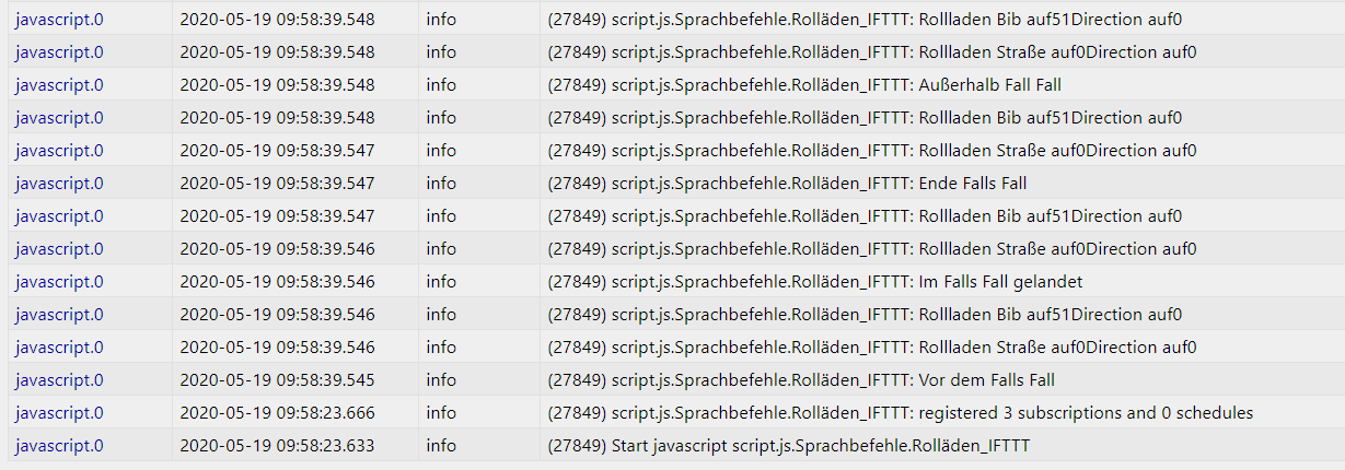

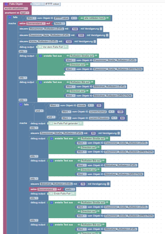

                        @BBTown also in den Debug Bausteinen kann ich nur einen Text hinterlegen, wo ich eigentlich gelandet bin. Das hatte ich über Telegram Nachrichten gelöst und ich lande korrekt in der Schleife, in die ich rein will.
                        @Homoran korrekt, die Punkte sind mir auch aufgefallen. Heute nochmal komplett neuer Versuch.

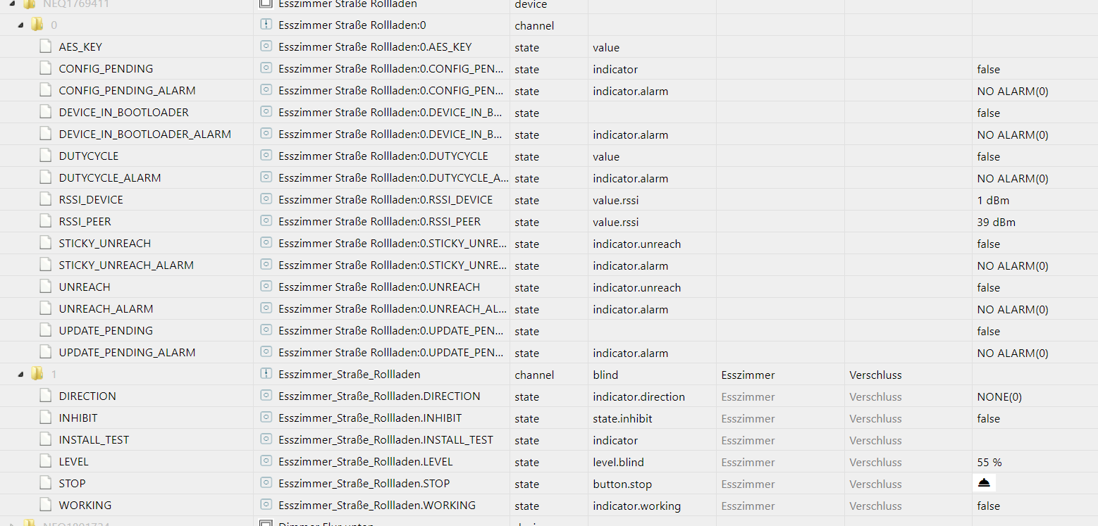

                        So sieht der Rollladen noch vor dem Ausführen den Scriptes aus. Alles eigentlich alles sauber:

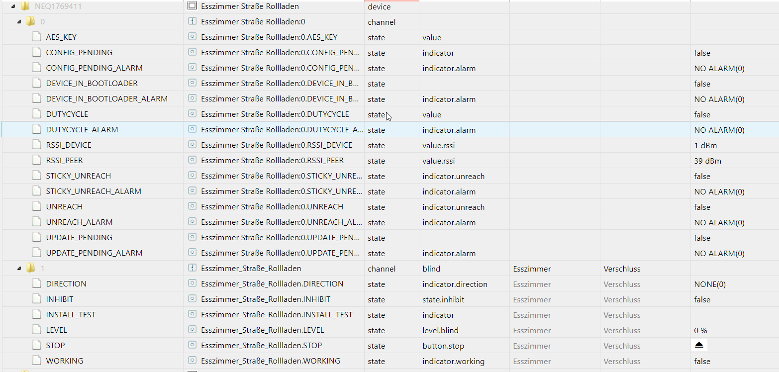

                        so danach:
                        so der Debug:
                        zu:
                        Interessant ist, dass der Debug immer exakt das gleiche ausgibt und er von einer Änderung des Levels gar nichts mitbekommt.
