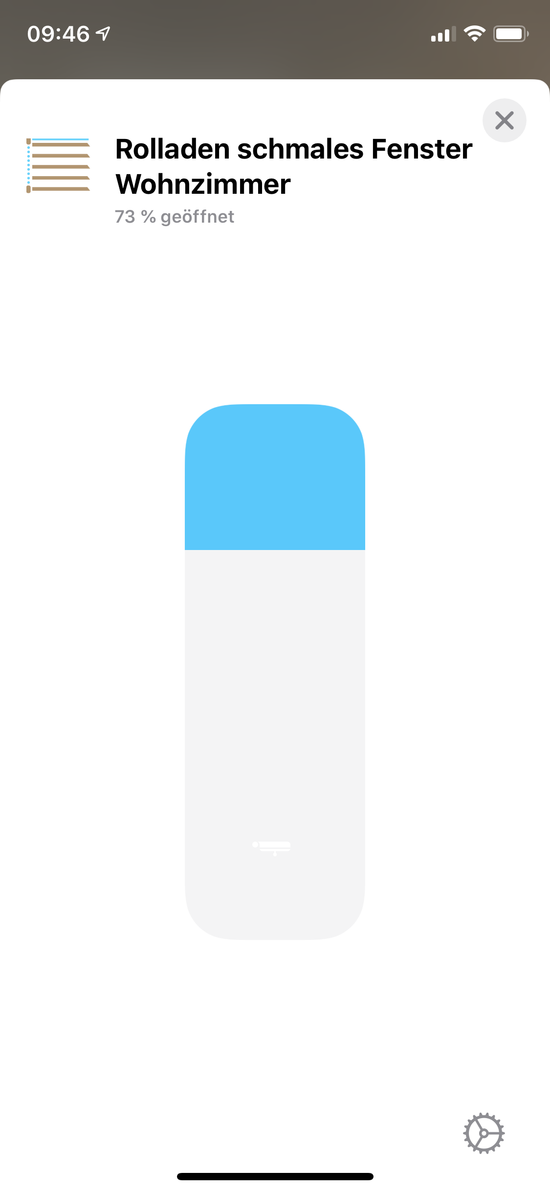

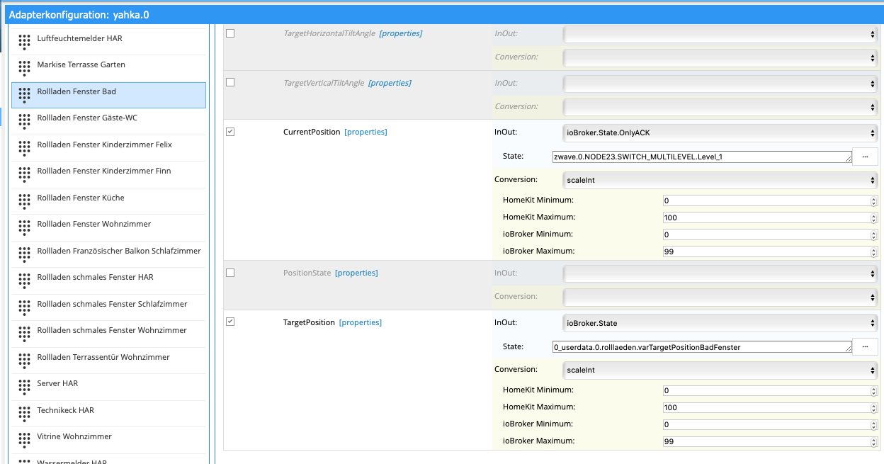

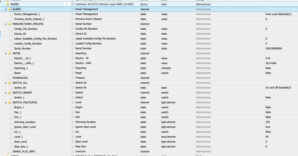

      Ich muss euch inhaltlich kurz mitnehmen: Dieses Modul überträgt nur den aktuellen Stromverbrauch und das Level, welches aber auch zeitgleich die Steuerung ist - somit keine richtige CurrentPosition, TargetPosition und PositionState. Typisch devolo 😵! Wenn ich dennoch diesen Level-State als CurrentPosition und TargetPosition in HomeKit mappe, funktioniert es - aber der Status wird direkt von HomeKit übernommen und man sieht KEINE "Öffnet ..." / "Schließt ..." Animation bis das tatsächliche Level erreicht ist. Daher habe ich es mit einem zusätzlichen Objekt in Blocky gebastelt. Funktioniert auch!

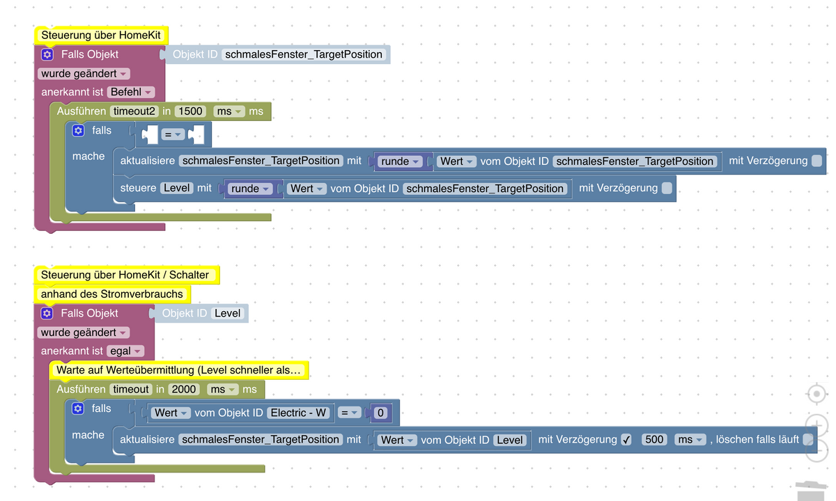

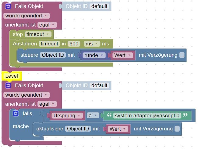

      Aber eine Kleinigkeit gefällt mir nicht. HomeKit hat so einen Slider, hier möchte ich ein Timeout von 1500 ms einbauen, wenn sich der Wert schon wieder geändert hat, mache nichts. Wenn der Wert noch immer gleich ist, wie getriggert, dann ...
      Es geht um den oberen Block, beim "timeout2", hier möchte ich prüfen, ob der getriggerte Wert von "schmalesFenster_TargetPosition" immer noch der gleiche ist oder in der Zwischenzeit der Slider in HomeKit bewegt wurde. Habe ich in homebridge-devolo auch so ähnlich gemacht.
      Frage 1: Wie mache ich das? Kann man den vor dem Timeout getriggerten Wert vom Objekt abfragen? Oder speichere ich den Wert vor dem Timeout in eine temporäre Variable?
      Ein kurzes Beispiel wäre nice. DANKE

        @_nico
        Du kannst im in den Trigger-Objekten eine Variable ins Fenster ziehen
        Wenn Du dort drauf klickst kannst Du im DropDown Menu z.B. "voheriger Wert" auswählen und somit die Veränderung des Sliders mit dem aktuellen Wert vergleichen (größer/kleiner)
        Grundsätzloich sollte Du immer auch "timerStop" mit einbauen, ansonsten hast du bei mehrfacher Trigger/Slider-Änderung auch mehrfache timeouts am Laufen.
        Du könntest mehrere Rolladen - die gleich geschaltet werden sollen - über eine Funktion gemeinsam steuern. (schau doch mal beim ähnlichen Thema hier vorbei)
        _nico BBTown 2 Replies Last reply Reply Quote 0

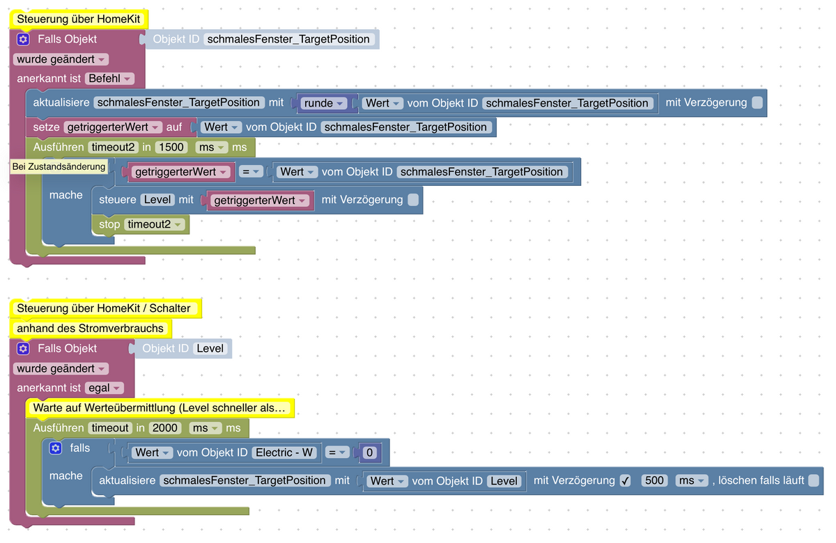

                    paul53 @_nico last edited by paul53
                    @_nico sagte:
                    Versuche es mal so:

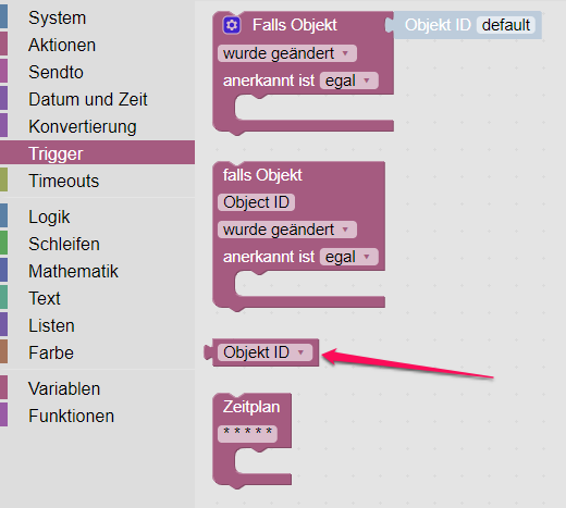

                    Wert und Ursprung findet man unter "Trigger".

                      Hmm? Wollte nur wissen, ob der "stop timeout", was du mir empfohlen hast, an der richtigen Stelle ist.
                      @paul53 sagte in Blocky - Hat sich der Wert X schon wieder geändert?:
                      @_nico sagte:
                      Versuche es mal so:
                      Danke. Werde es versuchen und melde mich.

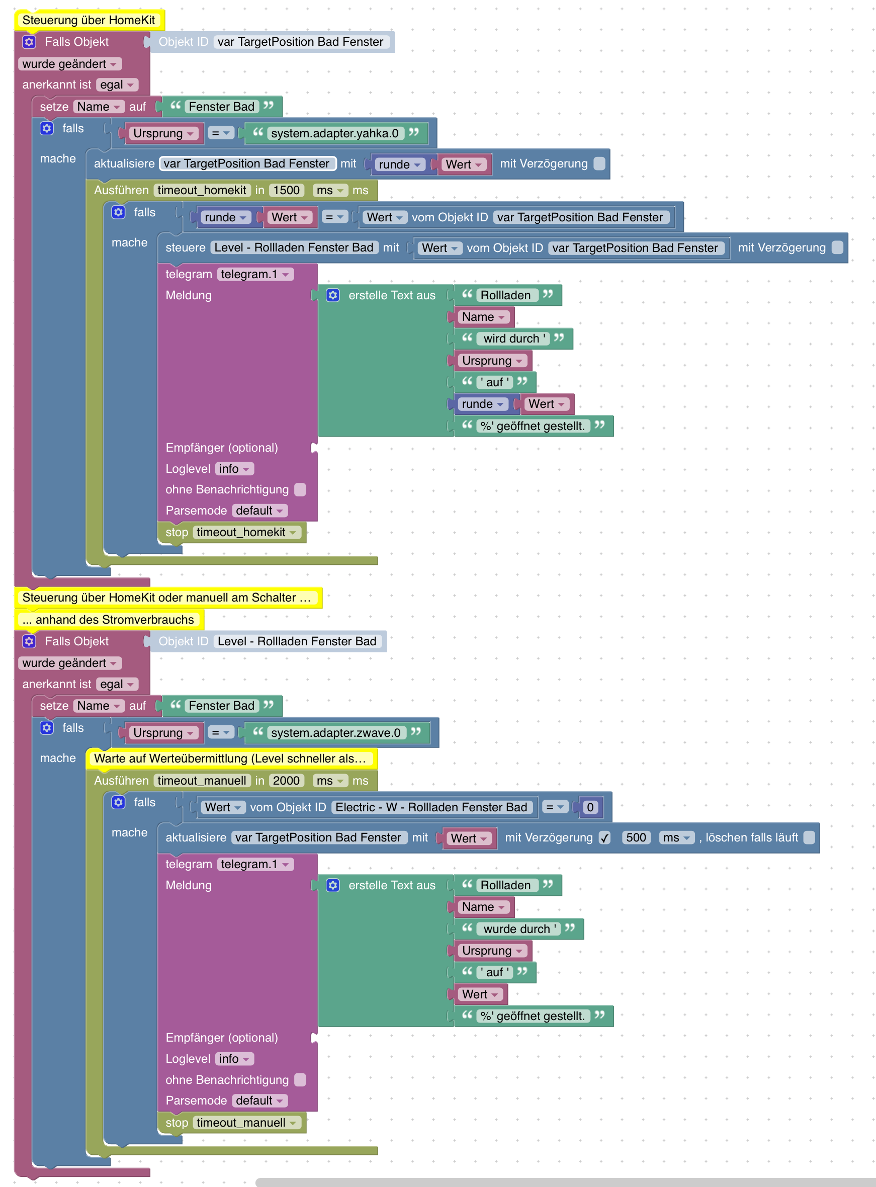

                          Hallo Community, danke für eure Hilfe.
                          So habe ich es jetzt in Blocky umgesetzt inkl. HomeKit Slider Werte-Shizzle-Fix:

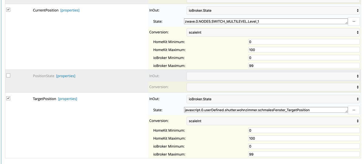

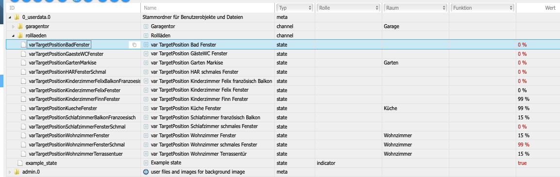

                          Für jeden Rollladen ein Skript und eine zusätzliche Variable für die TargetPosition. Sollte auch für Rollladensteuerungen / Shutter von Qubino und Fibaro funktionieren.

                            Ich habe es jetzt über ein Blockly-Skript für alle 13 Shutter-Module umgesetzt - auch wenn sich die Steuerung überschneidet - wird alles ordentlich ausgeführt. Hier habe ich dazu etwas geschrieben.
