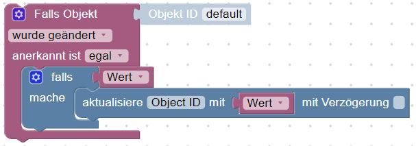

                    als Script könnte das hier funktionieren (je nachdem was Du auf die Frage von @paul53 antwortetst)
                    @paul53 ginge hier nicht womöglich auch ein "aktualisiere"?)

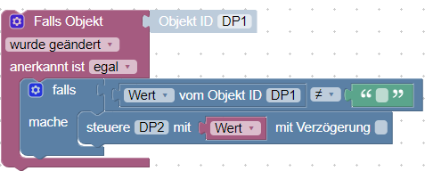

                          Dann versuche es so (Wert findet man unter "Trigger"):
                          BBTown E 3 Replies Last reply Reply Quote 0

                              BBTown @paul53 last edited by BBTown
                              entspricht in diesem Falle "nicht leer" = "true"
                                paul53 @BBTown last edited by paul53
                                @BBTown sagte:
                                Ist in diesem Falle "nicht leer" = "true"
                                Ja, implizite Typ-Wandlung: Es ist alles true, außer
                                • '' (Leerstring)
                                • null
                                • undefined
                                • 0 (Zahl)
                                • false (boolean)
                                • NaN (not a number)
                                BBTown 1 Reply Last reply Reply Quote 2
