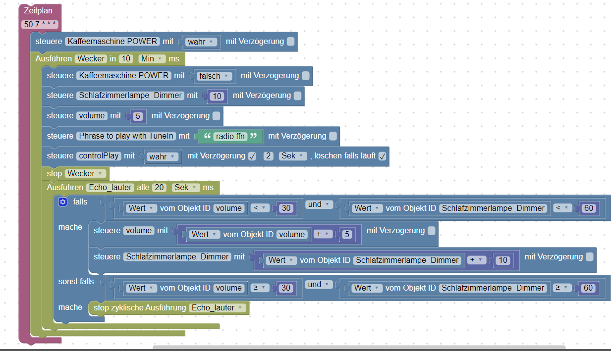

      ich nutze seit längerer Zeit ein Blockly-Skript, dass meine Kaffeemaschine morgen schaltet, was sehr zuverlässig klappt (Kaffee gibts nur nicht, wenn ich vergesse, die Kaffeemaschine abends zu befüllen 😄 ) . 10 Minuten nach Start der Kaffeemaschine schaltet dann die Steckdose ab und mein Zimmerlicht geht an. Außerdem soll dann der Echo anfangen Musik zu spielen. Das Licht geht dabei auch jeden Tag ohne Probleme. Nur der Echo bleibt sehr oft einfach stumm. Ich weiß dabei nicht, woran es liegen könnte. Vielleicht hat von euch einer eine Idee.

                              smarthome2020 last edited by smarthome2020
                              Das ist echt nervig. Ich kanns mal mit der Squeezebox probieren. Finde es sehr angenehm, wenn man durch leise Musik geweckt wird und nicht durch die nervigen Handywecker.
                              @Jan1 ControlPlay/ControlPause Einbindung hat leider auch nichts gebracht. Blieb heute morgen wieder stumm 😄
