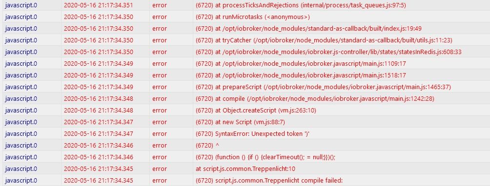

                              Jan1 last edited by
                              st über den timeout und dem zugehörigen stop timeout schon was bekannt?
                              Bei mir hat eben ein Script Fehler geworfen und beim Überprüfen ist mir das aufgefallen:
                              Das lässt sich zwar ändern, wird aber nicht gespeichert. Das Problem wird auch erst aktiv, wenn man am Script was ändert, ansonsten läuft das so und bringt auch keine Fehler. Seit wann das so ist und ob es mit dem Update des Adapter zusammenhängt weiß ich nicht.
                              Edit:
                              da ist definitiv was faul, da sich der Adapter nicht downgraden lässt, läuf zwar durch, aber an der Version ändert sich nichts und seit wann heißt das eigentlich "Wartezeit"?

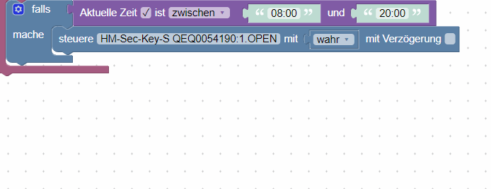

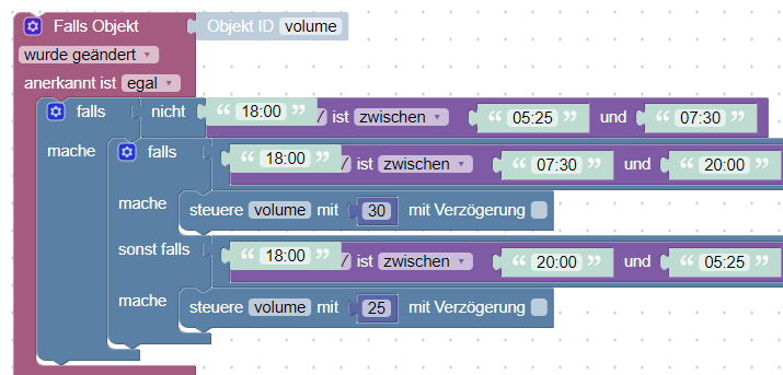

                                  Schau Dir mal Deine Blockly Scripte an die timeouts drin haben, selbst mit der Github Version war das buggy

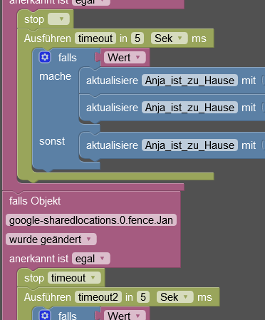

                                    Einstein67 last edited by
                                    Hab bei meiner Heizungssteuerung einen "Pulsbetrieb" mit dem ich 1,2, oder 3 Stunden die Heizung aktivieren kann. Das ist alles über Timeouts gesteuert ... und hat gerade (Schei*** Eisheilige 😉 ) mit 4.6.7 problemlos funktioniert.
                                      Jan1 @Einstein67 last edited by Jan1
                                      @Einstein67
                                      Das läuft schon, nur ändere mal was im Blockly, dann wars das😁

                                          Jan1 @Guest last edited by Jan1
                                          @Blechsoldat
                                          Der Screenshot sagt aber was anderes😆
                                          Mir ist es erst aufgefallen, als ich an einem Script was ergänzt hatte und plötzlich auch so schöne Meldungen im Log hatte. Wenn man nichts ändert, läuft das Script ohne Fehler.
                                          • crunchip
                                            Habe ich heute auch festgestellt mit dem timeout, bei Script Änderung.
