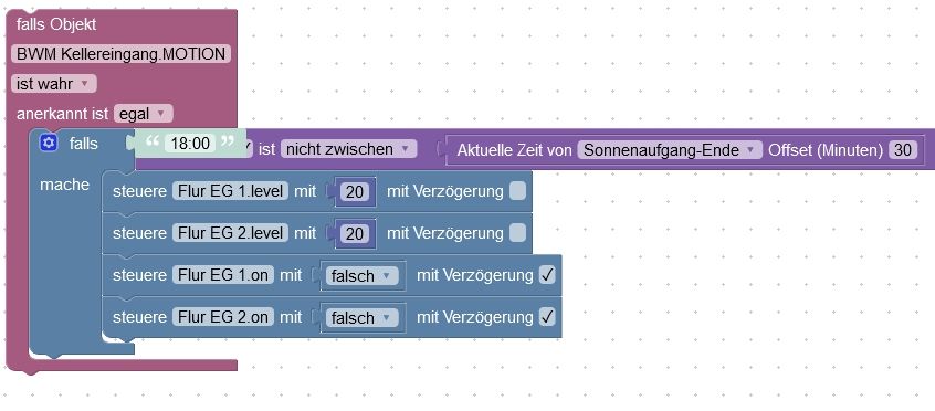

      Nach dem Update der Script-Engine von 4.5.1 auf 4.6.4 sind meine Blockly's verändert.
      In den System-Blocklys fehlt bei den "steuere-Blockly" bei Verzögerung die eingestellte Verzögerungs-Zeit,
      bei dem Zeit-Blockly wurde das Häkchen nach "Aktuelle Zeit" mit einem grauen Zeitwert überschrieben.

        gestern habe ich nach dem Adapterupdate des Script-Engine-Update von der Version 4.5.1 auf 4.6.4 festgestellt,
        das nach dem Update meine Blocklyscripte überschrieben wurden. Als Beispiel das System-Blockly "steuere"
        in dem die Verzögerungszeit mit Setzen des Häckchen nicht mehr sichtbar ist.
        Nach einer Installation des Adapters zurück auf die Version 4.5.1 sind die Scripte wieder i.O.

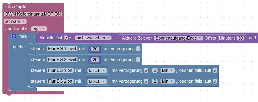

        Als Beispiel 1 Script vor und nach dem Update
