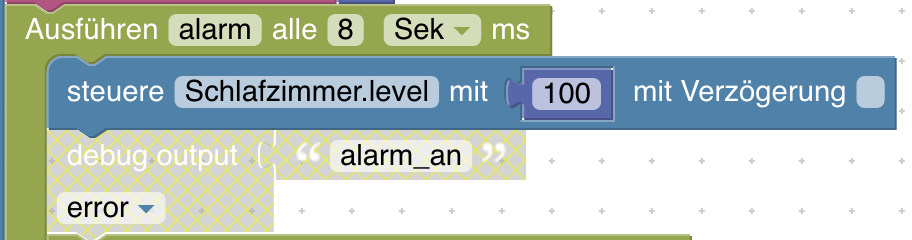

      Habe gemerkt, dass ein Intervall Block erst nach quasi dem ersten Durchlauf der Intervallzeit startet.
      Also schaltet er das Licht im Beispiel erst nach 8 Sekunden zum ersten Mal. Das scheint ja so gewollt zu sein.
      Aber ich möchte gerne, dass er den ersten Zyklus sofort durchläuft und dann nach 8 Sekunden das zweite Mal.
      Geht das irgendwie???

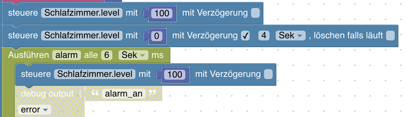

        Sorry. Habe es glaub ich gelöst.
        Wenn man das so noch davor skriptet, dann läuft der Timer des Intervalls schon los, während die 4 Sekunden Verzögerung parallel laufen.
