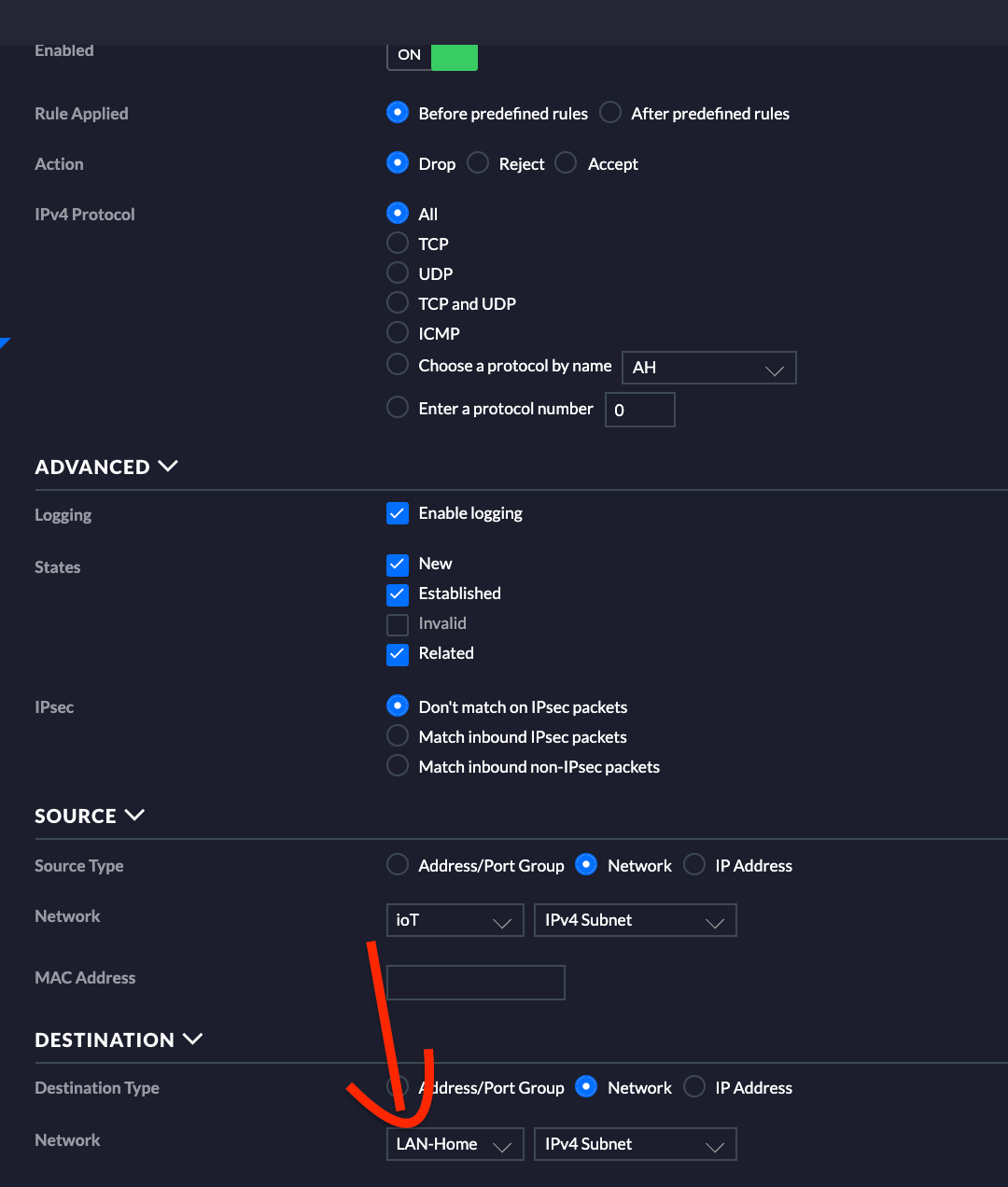

      ich möchte das IoT vom Lan-Home trennen. Also keine Kommunikation (nur was muss) vom IOT Netz in mein Lan-Home.
      • Habe ich.

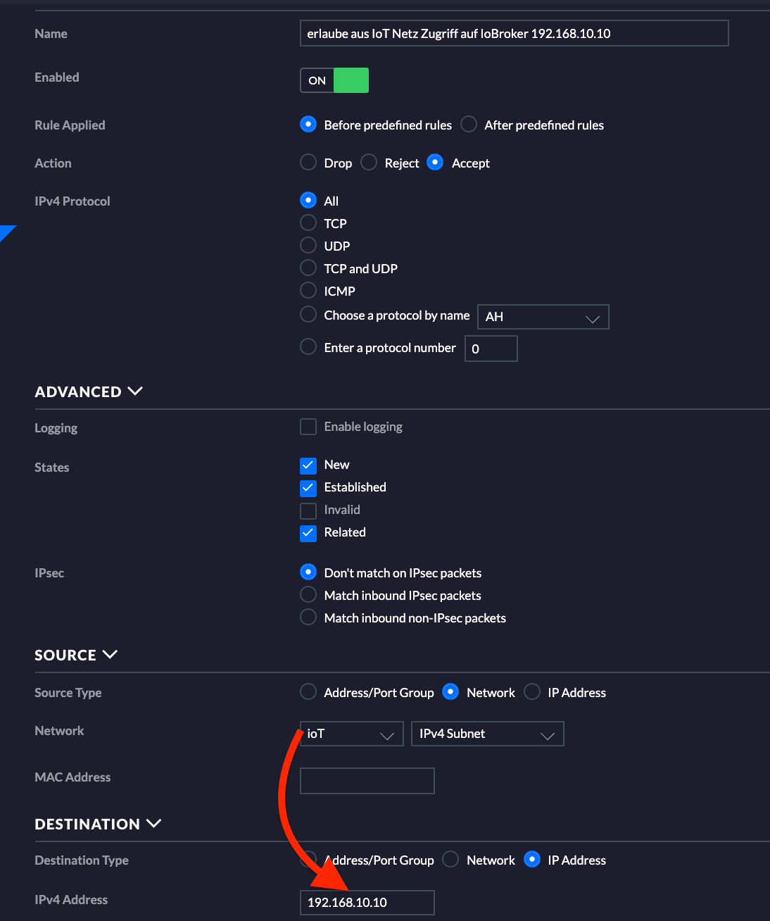

      Zugriff vom IOT Netz auf dem Iobroker Wenn das der richtige Weg ist?
      • Habe ich.

                  Ich bin nur der Meinung, dass Du im 2ten Screen die "Source" und "Destination" vertauschen müßtest ...
                  Aktuell steht dort:
                  Erlaube alle Zugriffe aus dem IoT-Netz auf die IP 192.168.10.10
                    dos1973 last edited by
                    ich habe die Source und Destination getauscht. Es verändert nichts.
                    IP 192.168.10.10 ist mein Iobroker, der ist erreichbar - war er andersherum auch bereits. mein 2 Screenshots waren ja "erfolgreiche" Konfigurationen (also meine ich...)

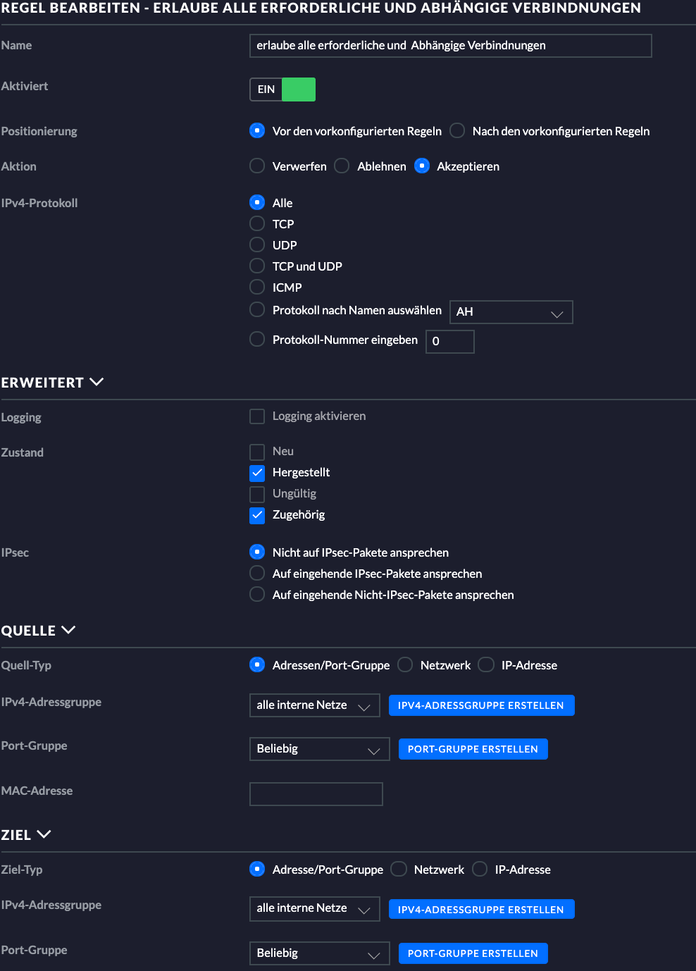

                    • crunchip
                      crunchip Forum Testing Most Active @dos1973 last edited by
                      @dos1973 vllt hilft dir Link Text, sind drei Teile
                      D 1 Reply Last reply Reply Quote 2
                        dos1973 @crunchip last edited by
                        @crunchip
                        Danke, das hat geholfen!
                        mir hat eine Regel gefehlt, sobald ich diese deaktiviere, lande ich in meinem Fehler...
                        für alle die es interessiert
