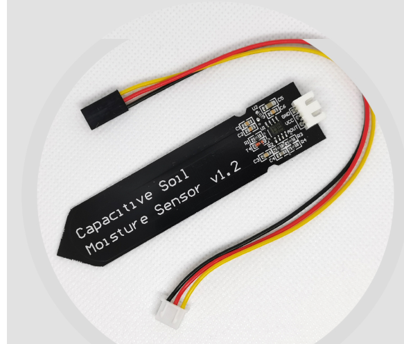

      Hallo Leute,
      wer von euch hat so einen Sensor im Einsatz um die Bodenfeuchte im Garten(Rasen) zu messen ?
      Was habt ihr für Erfahrung mit den Werten gemacht ?
      Ab welcher Zahl kann man davon ausgehen, dass der Boden trocken ist ? >800 ?
      Ab welcher Zahl würdet ihr den Boden als Feucht bewerten ? zwischen 600 - 800 ?
      Ab welcher Zahl würdet ihr sagen, dass es Nass ist ? <600 ?

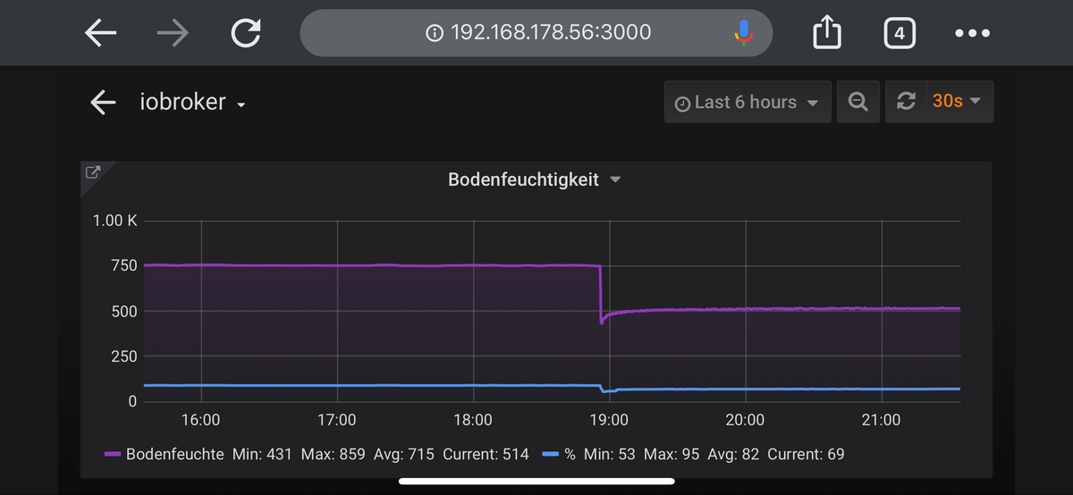

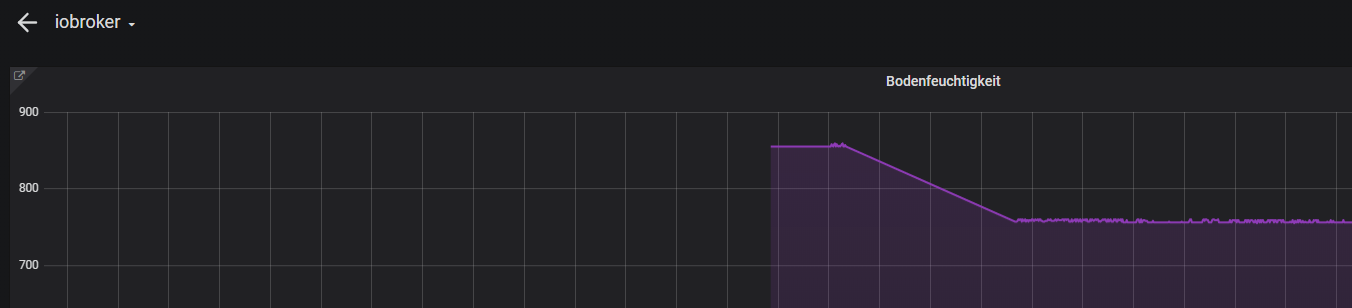

      Habe das Ding an den Wemos D1 angeschloßen und habe einen Wert von ca. 860 bekommen (liegend trocken auf dem Tisch)
      Als ich es in den Rasen eingeführt habe ist der Wert auf ca. 760 gefallen. Jetzt hat es bei mir die letzten 2-3 Tage sehr viel geregnet. Nur heute war das Wetter schön.
      Dafür dass es so viel geregnet hat kommt mir der Wert mit 760 etwas hoch vor habe eigentlich was zwischen 500-600 erwartet.
      Was habt ihr also so für Werte ?

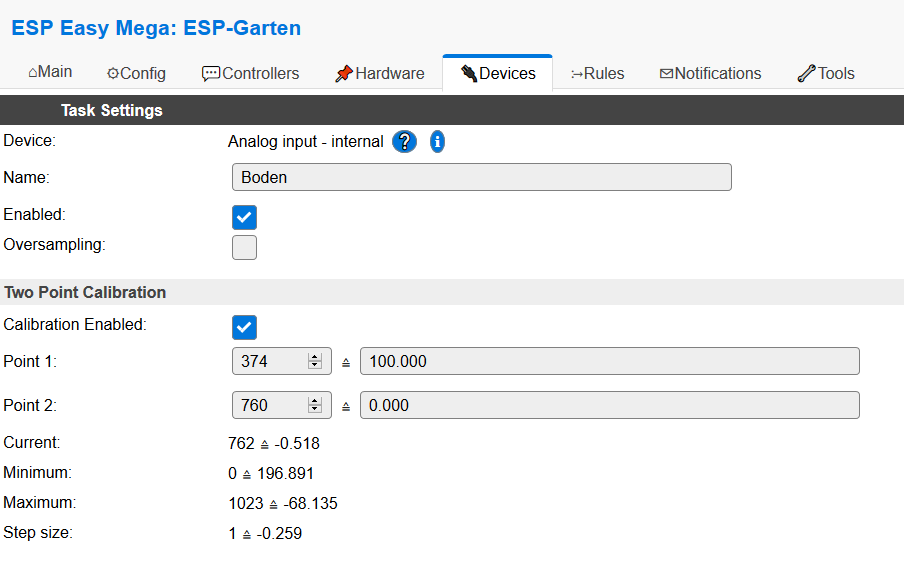

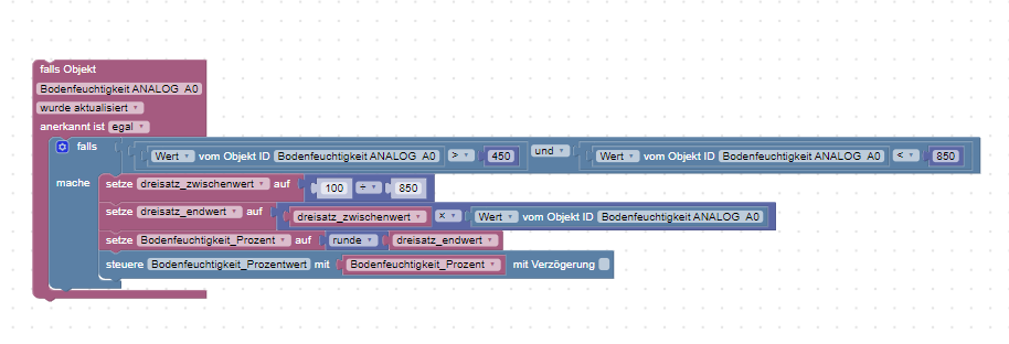

        @smartysmart - Ich wende auch ein ESP dafür. Siehe hier. Plus Temperatur und Luftfeuchtigkeitssensor. Beide kann man vergessen, denn das ganze habe ich in einer wasserdichten Verteilerdose eingeschlossen und die Temperatur steigt dort bis auf 70°C in der Sonne. Das Gute an meiner Lösung ist, dass die Stromversorgung über ein Akku und Solarzellen läuft.
        wenn du espeasy nutzt, dann kannst du den Werten Prozentwerten zuweisen.
        also:
        760 = 0%
        378 = 100%
        Für 100% habe ich das Ding in ein Glas Wasser gestellt und gemessen.
        Dann habe ich Werte die zwischen 0% und 100% liegen. Wo Du die Grenze setzt, ist eine andere Geschichte. Aber ich glaube, dass du mit den umgerechneten Werten besser lebst, als mit den abstrakten.

          Ich hab das über Tasmota laufen. Versuche alles was möglich ist über Tasmota zu machen, um einheitlich zu bleiben.
          Aber die Prozentwerte sind kein Problem. Diese habe ich genauso wie du es beschreibst in etwas bestimmt nur halt eben Blockly.

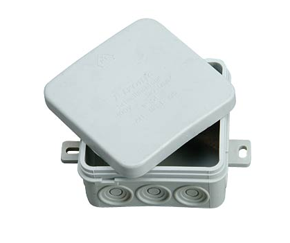

            Wie habt ihr die Dinger Wasserdicht gemacht? Wo sollen die eingesetzt werden. Würde mich mal interessieren ob die "billigdinger" länger draußen genutzt werden können

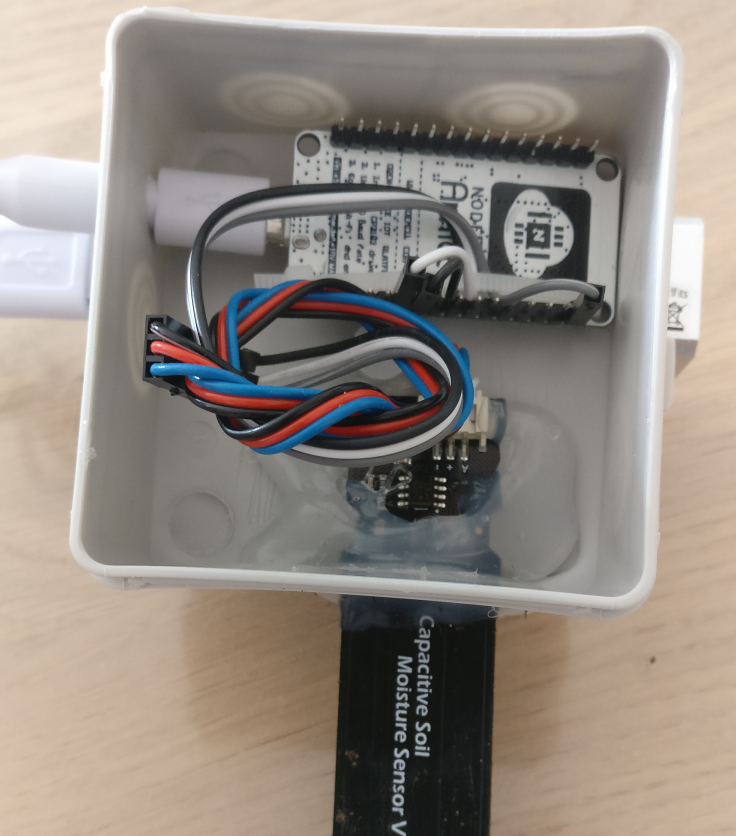

              @e-s eine Ich habe eine Feuchtraum-Verteilerdose aufgeschnitten und den Sensor durch gesteckt und mit Heißkleber abgedichtet.
                Abzweigdose
                Ein Schlitz rein dann ist der sensible Teil im Kasten und der Sensor steht unten raus. Den Schlitz rumherum von außen und innen mit Heißkleber zu gemacht. Man könnte wohl auch Silikon statt Heißkleber nutzen.
                Wie gesagt mir fehlt der Langzeittest um das zu sagen wie lang das hält. Über das Wasser mach ich mir am wenigsten Sorgen das bekommt man schon irgendwie dicht.
                Die Werte sind für mich wichtig und obwohl der Sensor grob 5€ kostet sind die Werte sehr extakt wie ich finde.
                E a200 2 Replies Last reply Reply Quote 0

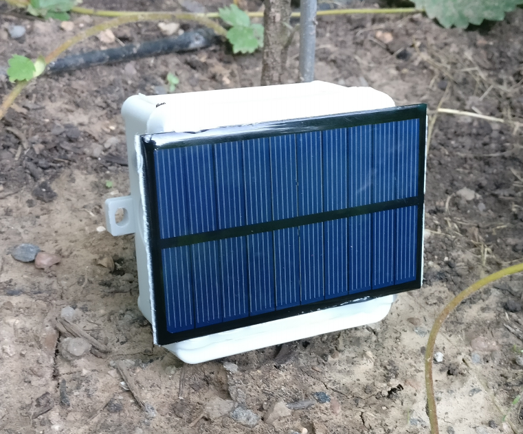

                          Das ist ein altes Foto. Heute ist die Solarzelle oben und waagerecht geklebt. In der Position bekam die Zelle zu wenig Sonne ab.
                          So in etwa hat mein Prototyp ausgesehen.
                            Ja genau so in etwas schaut es bei mir auch aus. Hab es auch komplett unter die Erde und mit Heißkleber rum herum dicht gemacht.

                                smartysmart last edited by smartysmart
                                Ok Ja genau so hab ich das verstanden 😀
                                P.S ich hab nun auch erste Testwerte.
                                Also bei mir ist der Boden trocken bei 700-750
                                Und Nass bei 450-500
                                Und somit feucht bei 500 - bis 700
                                Der Sensor macht einen super Job und die Dose mit Heißkleber hält problemlos trocken.

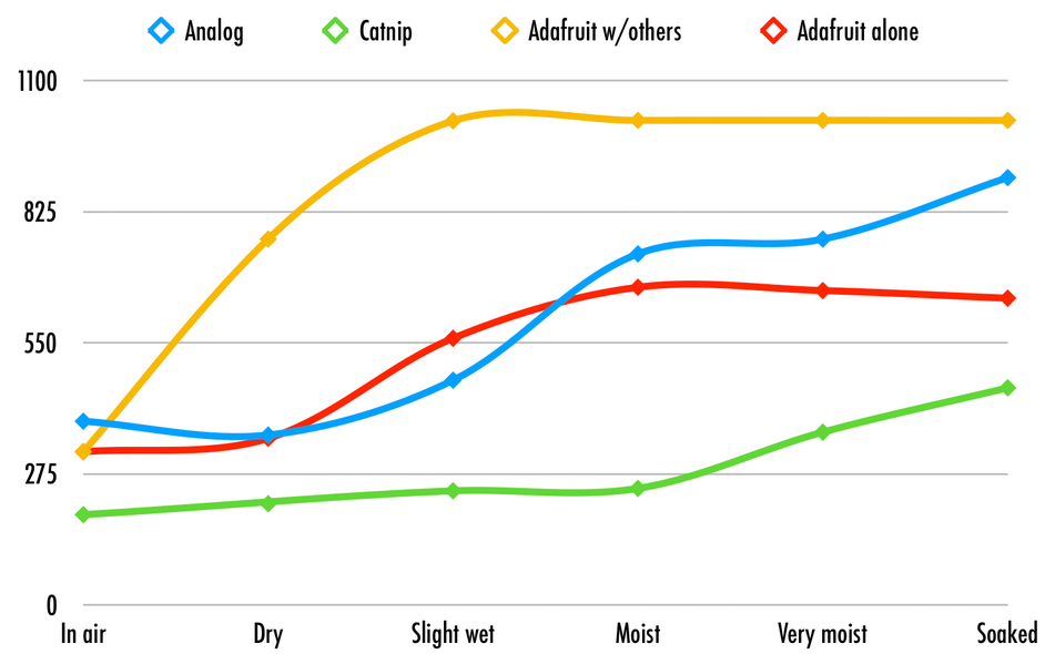

                                    Meine Erfahrung ist das jeder einzelne Sensor individuell kalibriert werden muss.
                                    Nur das minimum (trocken) und das maximum (nass) zu ermitteln reicht nicht wirklich aus da diese Dinger keinen linearen output haben:
                                    https://flashgamer.com/blog/comments/testing-capacitive-soil-moisture-sensors
                                    Eine Möglichkeit eine anständige Kalibrierung zu erhalten könnte sein ein (sehr) feuchtes Tuch um den Sensor zu wickeln und dann für eine möglichst gleichmäßig Trocknung zu sorgen. Dabei permanent (also nicht mittels Batterie) den analogen output des Sensors zu loggen. Ich mache das direkt mit esphome und lasse mir die Ergebnisse in Grafana plotten. Danach einfach mittels calibrate_linear möglichst viele Referenzwerte abbilden.

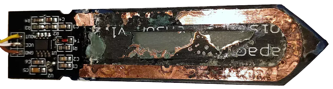

                                        Nach einem halben Jahr noch ein kleines Update zu den Feuchtigkeitssensoren:
                                        Bei mir ist nun einer der beiden Sensoren, die ich verwendet habe, kaputt gegangen.
                                        Anscheinend wurde beim Einstecken in die Erde, die Lackschicht auf der Oberfläche leicht angekratzt. Dadurch kam Wasser an die Kupferflächen und die innere Fläche hat sich größtenteils durch Elektrolyse zersetzt.
                                        Der andere Sensor funktioniert bisher noch und ich werde ihn auf jeden Fall in der Erde lassen um nicht versehentlich bei der Kontrolle doch noch die Lackschicht anzukratzen.
                                        Hier noch ein Bild des defekten Sensors:
