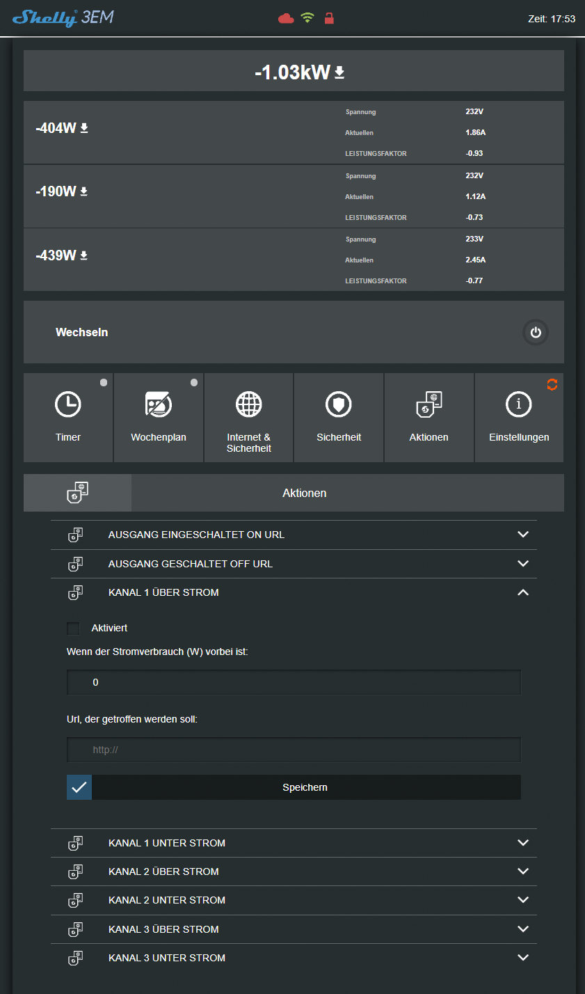

        @Jens77 kannst auch eine Shelly 3EM (23mm auf der Hutschiene) verwenden aber die 3 Klappwandler sind auch sehr groß!
        https://www.shelly-support.eu/lexikon/index.php?entry/168-shelly-3em/
        Bitte nicht vergessen den Spannungspfad abzusichern!
