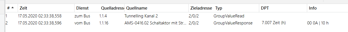

      ich versuche mit VIS eine Seite zu bauen, in der ich Betriebsstunden und den Leistungszähler von meinem Schaltaktor darstellen kann. Der Schaltaktor ist so eingestellt, dass er die Objekte zur Verfügung stellt auf einer Gruppenadresse. Im ioBroker sind die Werte aber leider immer auf 0:
      Im Gruppenmonitor von ETS kann ich mit einem Lese-Befehl die Stunden sehr schnell und einfach auslesen:
      Eigentlich müsste es doch möglich sein, diesen Lese-Befehl absetzen zu können, damit der Wert im ioBroker aktualisiert wird?
      Ich denke meine Suchbegriffe sind einfach nur falsch, aber ich bekomme es einfach nicht hin. Der Wert den ich mir in blockly / der Visualisierung anzeigen kann ist immer "0 h" weil einfach nicht am Aktor gelesen wird.
