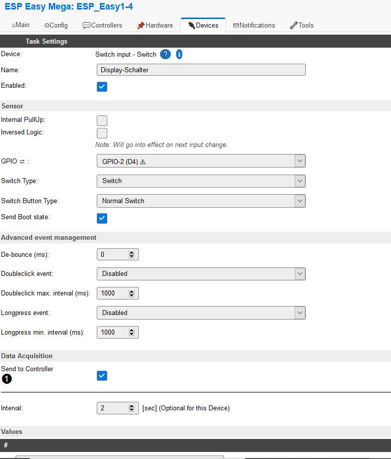

          Danke für deine Antwort, Uwe. Heißt also, ich gehe vom ESP Pin 3V auf Com der Lichtschranke und von NC der Lichtschranke zurück auf einen GPIO (bspw GPIO5) des ESP? Muß ich in tasmota dem GPIO5 irgendeine "Eigenschaft" zuweisen, damit ich sehen kann, daß die Lichtschranke unterbrochen war?

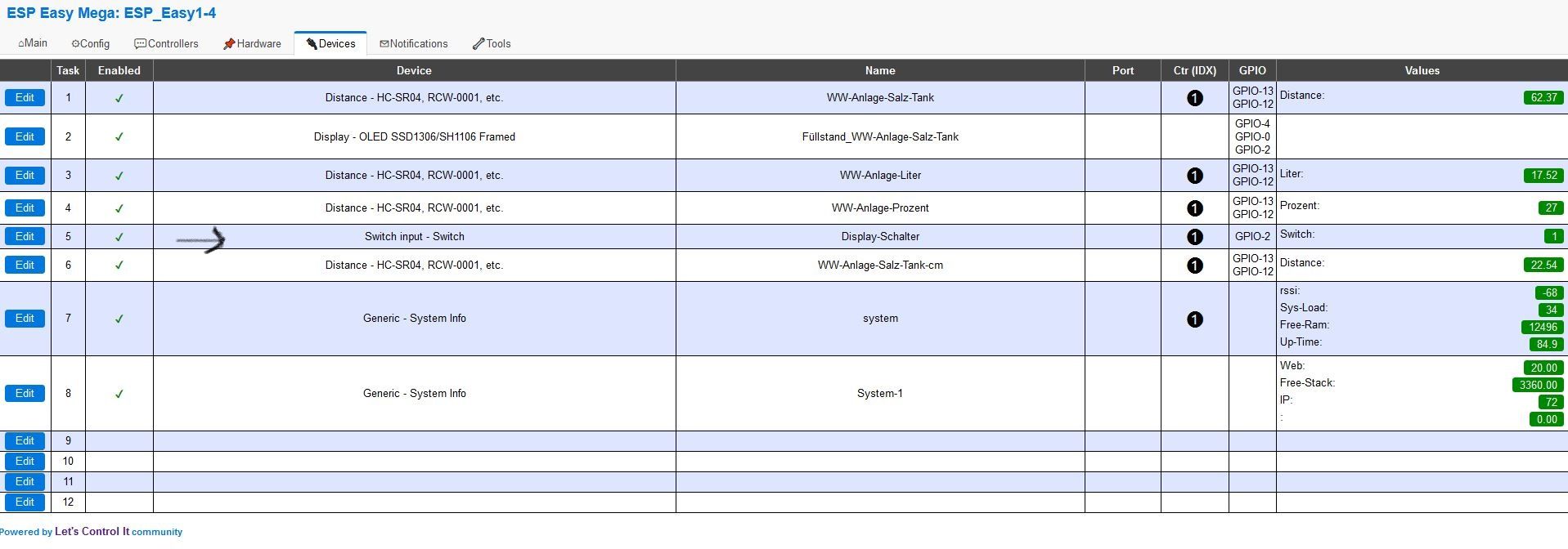

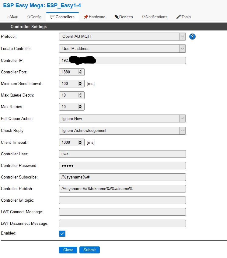

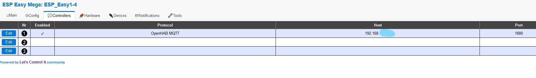

            @weimaraner . Hallo, ja das musst du konfigurieren. Folgende Vorgehensweise hat bei mir funktioniert.
            1. MQTT Adapter im Iobroker installieren (Server/Client)
            2. MQTT im Espeasy aktivieren
            3. Sensor Switch konfigurieren
            4. Daten im Iobroker weiter verarbeiten.
              Hier ein paar Bilder.
            Dieses Beispiel läuft bei mir jahrelang.
