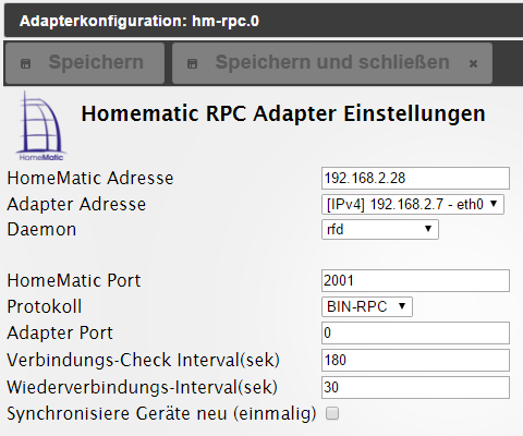

      mein CuxD-Timer-Gerät wird im iobroker unter Objekte nicht angezeigt. Hier meine Einstellungen des Adapters:
      Könnt ihr mir helfen? Geräte hab ich schon neu synchronisiert und raspi komplett neugestartet.

        Du musst für CuxD einen eigenen hm-rpc Adapter anlegen, als Daemon CuxD auswählen und im hm-rega diesen Adapter (wahrscheinlich hm-rpc.1) bei CuxD eintragen.
