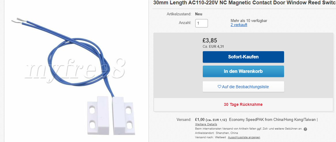

                                          pasges last edited by
                                          Ich werde es jetzt mit einem 220V Fensterkontakt aus Ebay für 5€ + Shelly 10€ also in Summe ca.15€ pro Fenster versuchen.
                                          Ich bin immernoch 5€ über der Xiaomi Lösung, dafür muss ich nicht Batterien wechseln.
                                          Was sagt ihr zu dieser Idee?
