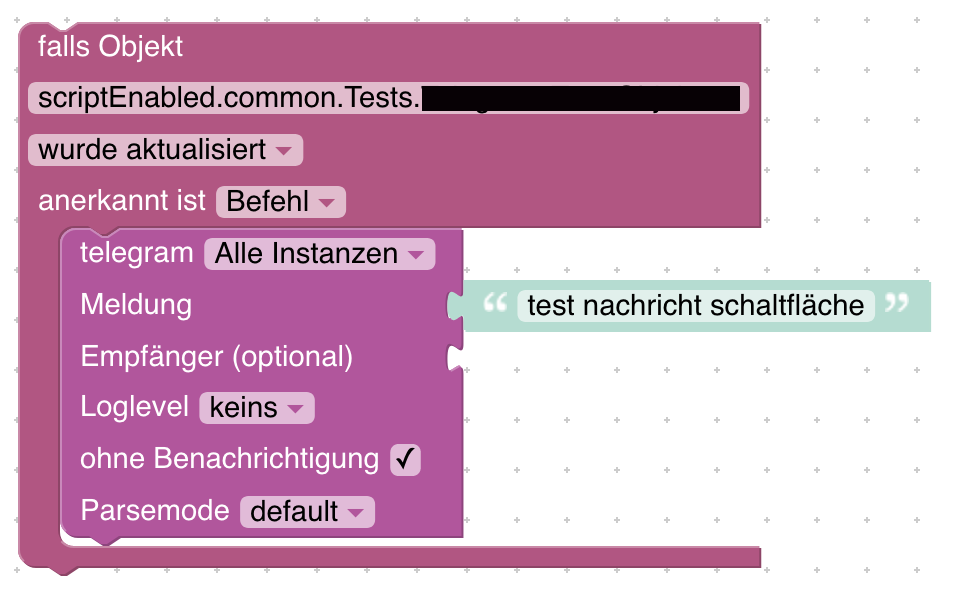

      • Skript um mir eine Telegram-Nachricht zu schicken (Triggere ich über einen Button in der Visualisierung)

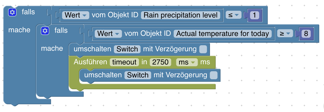

      • Skript für die Teil-Öffnung eines Tores (Triggere ich über einen Kalender-Adapter)

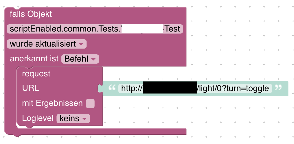

      • Skript um eine Lampe zu steueren (Triggere ich über einen Button in der Visualisierung)
      Was ich jedoch nicht verstehe ist, dass jedes mal wenn ich die javascript.0 Instanz über "Neu laden" oder "Stop"+"Start" neu starte diese drei Skripte auch sofort mit ausgeführt werden. Was muss ich beachten, damit die Blocky Skripte wirklich nur über die jeweiligen beschriebenen Trigger ausgeführt werden?
            Vermutlich über scriptEnabled ?

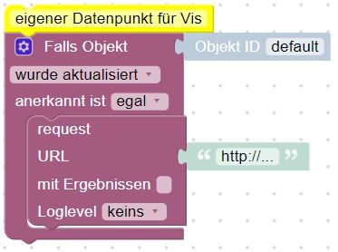

            Verwende eigene Datenpunkte zum Triggern und führe die Blöcke innerhalb von Triggern auf diese Datenpunkte aus.
            Beispiel:

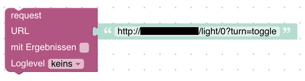

              Ich habe das jetzt probiert. Das Telegram und das Lampe Beispiel funktioniert wie gewünscht. Das Skript wird nur beim Button in der Visualisierung ausgelöst und nicht mehr beim Neustart der Instanz - Danke!
              • Beispiel Telegram
              • Beispiel Lampe

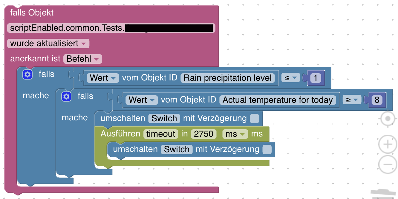

              Bei meinem Tor Beispiel passiert aber nun interessanter Weise folgendes.
              Das Skript wird zwar auch nur beim Button in der Visualisierung ausgelöst und nun nicht mehr beim Neustart der Instanz, aber inhalthlich macht es nicht mehr das was "programmiert" wurde. Der Switch wird nur einmal ausgeführt und nicht mehr Switch+2750ms Timeout+Switch.
              • Beispiel Tor
              Hast du vielleicht eine Idee woran das liegen könnte?
              Danke im Voraus!
