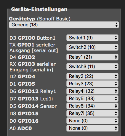

              Danke euch für eure Hilfe, ich habs jetzt folgendermassen gelöst:
              So musste ich keine Rules verwenden 🙂

                Ich kann verstehen, dass du keine Rulez verwenden willst. Spätestens wenn du aber viele GPIOs benötigt, ist es doof dass du die verschwendest. Außerdem erscheinen bei dir nun die Relays im Browser...was ja sinnbefreit ist. Im blödesten fall, schaltest du das virtuelle Relais um und negierst so den Wert den du auslesen willst.

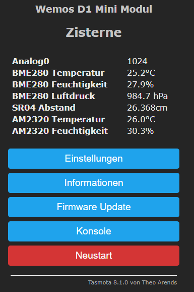

                Ich habe nun an einem Wemos Mini D1 Pro folgende Sachen angeschlossen:
                2 Termometer via I2C (Temperatur in der Zisterne und Schuppen)
                1nen Ultraschallsensor für den Zisternenfüllstand
                1 Reed-Kontakt um zu prüfen ob die Tür auf ist
                1 Regensensor (lt. Screenshot noch am Analogeingang dran -> 1024 bedeutet, dass es trocken ist, werde aber wohl den digitalen ausgang nutzen und dann auch das entsprechen publishen)
                SwitchMode1 1
                SwitchMode2 1
                SwitchMode3 1
                Rule1 ON switch1#state DO publish stat/Zisterne/RESULT {"POWER1":"%value%"} ENDON
                Rule2 ON switch2#state DO publish stat/Zisterne/RESULT {"REED":"%value%"} ENDON
                Rule3 ON switch3#state DO publish stat/Zisterne/RESULT {"TROCKEN":"%value%"} ENDON
                Backlog Rule1 1; Rule2 1; Rule3 1
                Viel Spass, hoffe das nutzt noch jemanden.
