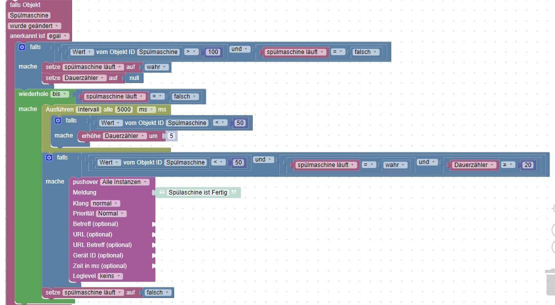

      Hallo Zusammen,
      leider läuft mein Script nicht. Könnt Ihr mir helfen?
      Alle 10s bekomme ich ein Power Value vom HS110. Wenn die Spülmaschine lief ( >100W ) und ein paar Sekunden unter 50W sind möchte ich über Pushover eine Nachricht bekommen. Leider hat das nicht geklappt, und ich weiß nicht wieso.
      Eigentlich komme ich aus dem dem Bereich der Zyklischen Programmierung ( SPS), und ich tue mich noch etwas schwer mit Blockly und JS.
      Über Hilfe wäre ich sehr dankbar.

        paul53 @grizzlyco last edited by paul53
        @grizzlyco
        Warum postest Du nicht das Blockly als Bild ?
        Die while-Schleife ist tödlich !
        Ein Intervall muss auch gestoppt werden.

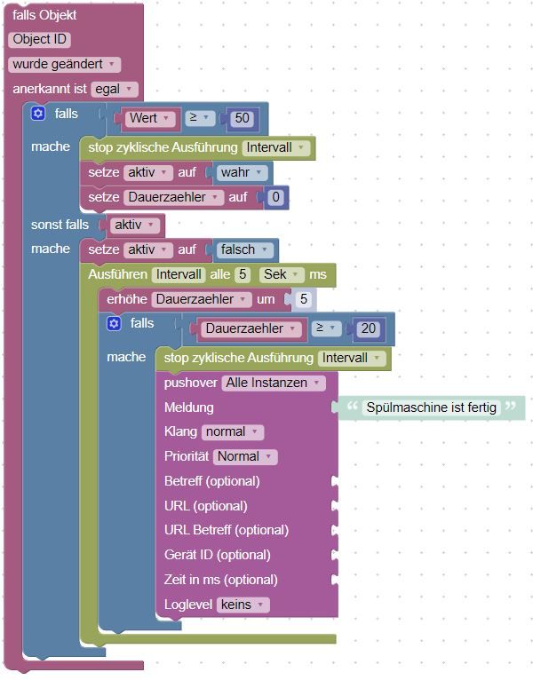

            Versuche es mal so:
            Wert findet man unter "Trigger".

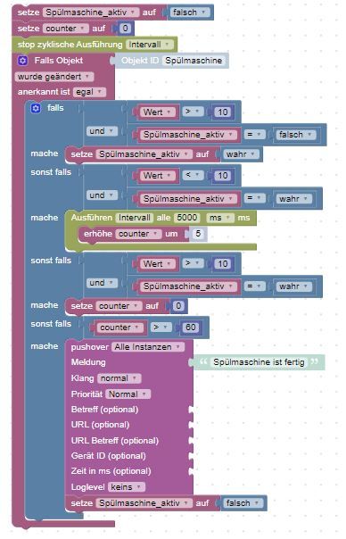

              So ich habe jetzt auch nochmal was rumgebastelt. Danke @paul53
              Ich hoffe so klappt es wenn die Maschine das nächste mal startet.

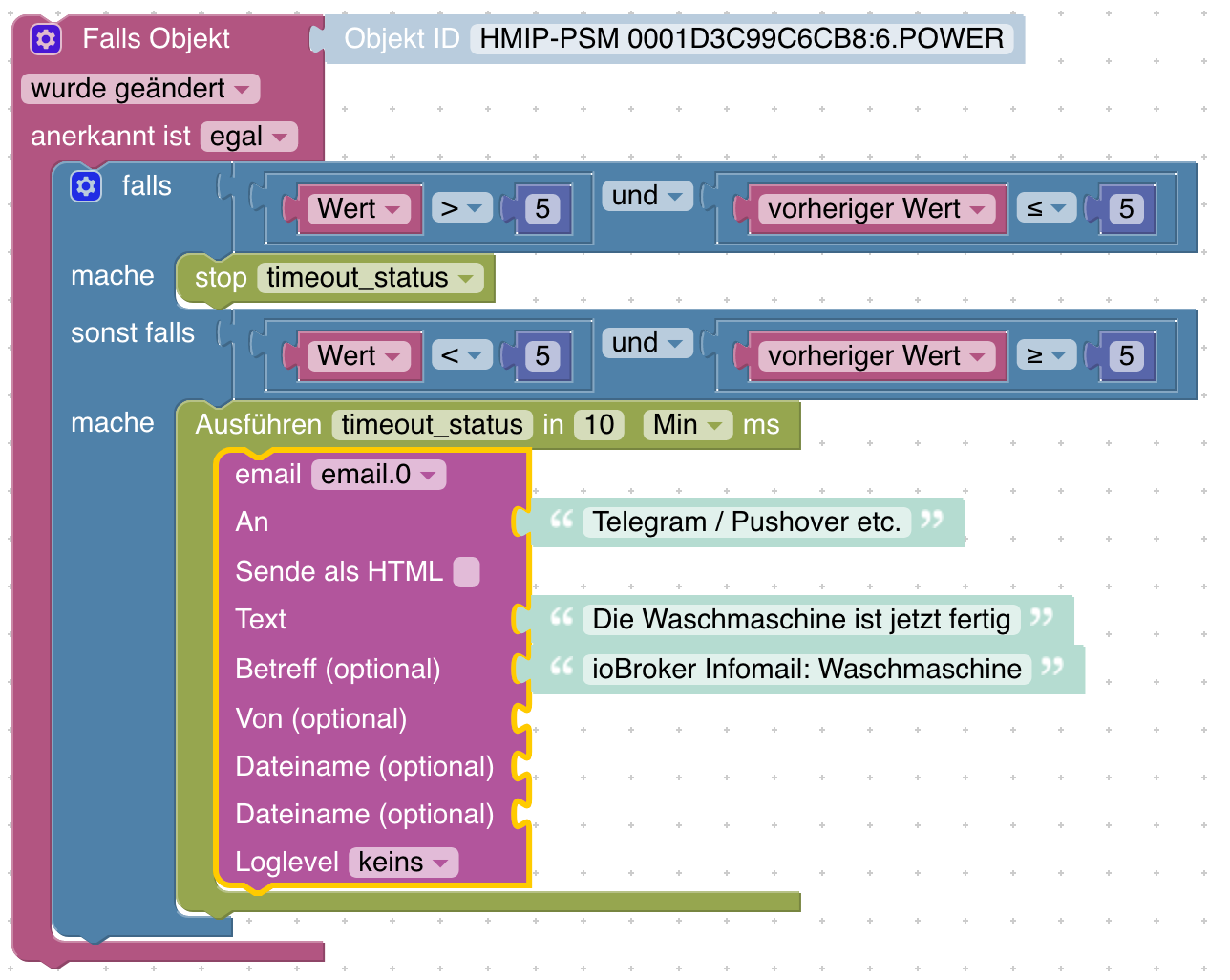

                    Mir erscheint Dein Skript arg komliziert. Für meine Waschmaschine habe ich folgendes Skript nur für die Fertig-Meldung.
                    Wenn ich davon ausgehen kann, dass Dein Trigger, "Spülmaschine" wurde geändert, ein Energiewert ist, sollte das eigentlich auch funktionieren.
                    Die Schwellwerte musst Du natürlich an Deine Spülmaschine anpassen.
                    • G

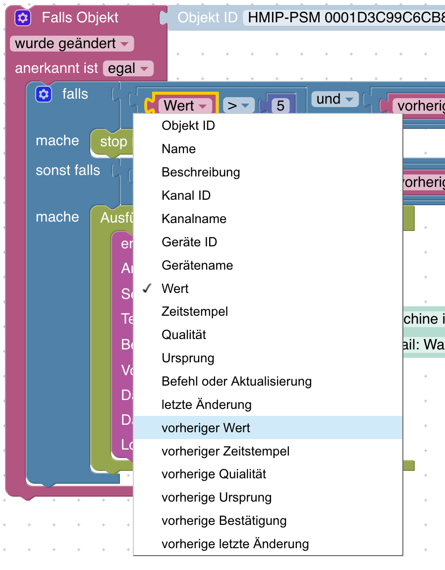

                      wo bekommst du "voriger wert" her?
                      Das Problem ist, dass die Spülmaschine zwischendurch Pausen hat, wo quasi keine Leistung angefordert wird.
                      Deswegen musste ich die Zeit da mit rein bringen.
                      • buggybeast
                        buggybeast last edited by
                        Voriger Wert findest Du da, wo auch Wert herkommt:
                        Die Pausen habe ich natürlich auch und die werden abgefangen mit dem Timeout. Erst wenn meine Maschine 10 Minuten lang unter 5 Watt bleibt, ist sie fertig und ich bekomme eine Mail.
                        • buggybeast
                          Wenn innerhalb von 10 Minuten die Leistung nochmal auf über 5 Watt steigt, wird einfach nur der Timeout gestoppt.
