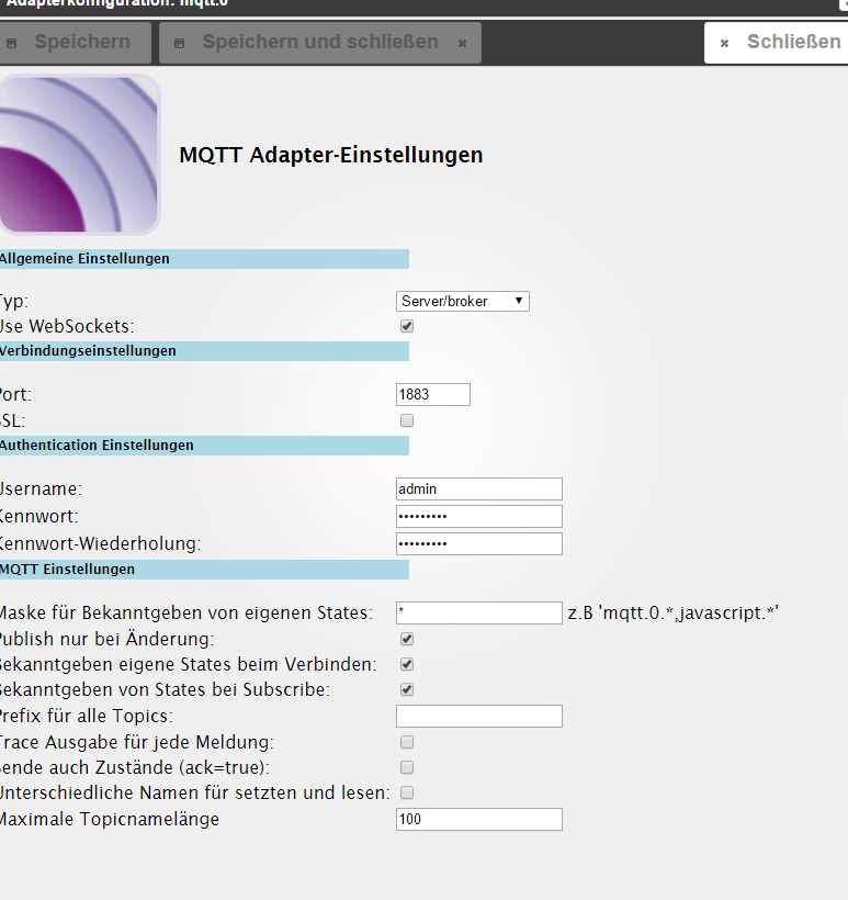

      Im MQTT adapter kan man "Max topic name length:" definieren, standard steht der auf 100, diesen hab ich auf 1000 erhofft.
      Meine logic jetzt, der wert indefiend entsteht weil der MQTT broker max 100 Zeichen acceptier und erhöhen auf 1000 nicht klappt (bug ?)
      Also die basis: Mein Sender macht es richting da der broker im I-Net alles kapiert als Empfänger. Ich möchte aber diesen zwischen weg vermeiden um den broker im MQTT adapter benutzen nur er kapiert nicht was reinkommt ?

        "Max topic name length:" ist nur TOPIC NAME Länge. Nicht das Wert.
        Das Wert darf ziemlich lang sein.
        Was benutztest du in Domoticz, was in iobroker fehlt?

          hmm, dan wundert mich es das die nachrichten im i-Net broker ankommen aber Biobroker mit mqtt adapter als broker nicht 😞
          Meine Konfiguration node-red, debug auf i-net broker und iobroker:
          https://postimg.org/image/wxgu87v13/ ~~im debug oben die Ausgabe von iobroker, wie gesagt nur "undefined" und unten die des i-net brokers
          https://postimg.org/image/3xy6cedin/ ~~@Bluefox:
          Was benutztest du in Domoticz, was in iobroker fehlt? `

                Hmm also ich werde nicht ganz schlau aus deinem scenario wo es genau schief geht.
                Meine Vermutung ist 2 zeitig:
                A) Die stats kommen nicht alle an wegen dem gleichem problem welches ich hatte
                Das müssten wir debuggen, das ist nicht so leicht zu erklären
                Wen aus dem debug dasselber problem sichtbar wird bin ich mir sicher das Bluefox da demnaest ein GIT update macht mit demjenigen wir auf meinem system gesehen haben
                B) Der Push alle 15 sekunden welcher wohl in MQTT cloud ankommt aber nicht intern bei dir
                Was haellst du davon das wir mal zusammen schaun ? Dan zeigst du mir mal wie du es eingerichtet hast, debuggen wir zusammen und vergleiche ich es mit meiner situation
                Ich bin selber kein schlauer programmierer der den fix Machen kan (wen es am code liegt).
                Aber fehler suche der configuration meiner und deiner schaffen wir schon zusammen

                  Also der Problem liegt auf jeden Fall am ioBroker Mqttbroker.
                  Warum kann ich nicht sagen da ich mit node Red keine debug nodes auf Topics legen kann die der Broker gar nicht erkennt.
                  Ich habe ja mit ioBroker als Broker nur 2 Topics nämlich:
                  device/indego/online
                  device/indego/command
                  Das lustige ist und das ist auch meine vorübergehende Lösung wenn ich mein cloudmqtt broker benutze und den MqttAdapter von iobroker nur als client kopple habe ich alle:
                  device/indego/command	state	variable
                  device/indego/errorCode	state	variable			0
                  device/indego/mapSvgCacheTs	state	variable			1473684336853
                  device/indego/mapUpdateAvailable	state	variable			1
                  device/indego/mowMode	state	variable			0
                  device/indego/mowedPercent	state	variable			44
                  device/indego/mowedTs	state	variable			1474019811070
                  device/indego/online	state	variable			1
                  device/indego/runtimeSessionChargeMins	state	variable			0
                  device/indego/runtimeSessionOperationMins	state	variable			110
                  device/indego/runtimeTotalChargeMins	state	variable			10055
                  device/indego/runtimeTotalOperationMins	state	variable			33134
                  device/indego/stateCode	state	variable			258
                  device/indego/stateLevel	state	variable			0
                  device/indego/stateMessage	state	variable			Docked
                  Ich habe nur leider keine Ahnung wie ich jetzt den Bug (falls es einer ist) finden könnte,
                  für mich funktioniert der Umweg über den I-Net Broker problemlos und bis zu 10 geräten ist dieser auch kostenlos.
                  @ Bluefox:
                  Wenn du Interesse hast dem Problem auf den Grund zu gehen bin ich gerne zum Testen unter Anleitung bereit.
                  Kann meinen Client vorübergehend auch auf einen von dir zur Verfügung gestellten broker anmelden.
                  Falls ich der einzige mit dem Problem nicht übernommener Topics bin kann ich aber auch langfristig mit meinem Workaround leben.
                  MFG Daniel

                    new version:
                    1.1.1 (2016-09-12)
                    (bluefox) do not parse JSON states, that do not have attribute "val" to support other systems
                    @bluefox, danke für den official fix damit is auf jeden fall mein problem gelöst.

                          Habs geschafft!! Mein Cleint läuft!! Allerdings habe ich jetzt ein ähnliches Problem wie Dutchmen!!!
                          Wenn ich ioBroker als Mqtt Broker verwende bekomme ich gerademal 2 Topics von meinem Client. Melde ich den selben Client z.B. bei Cloudmqtt zum testen an bekomme ich alle:
                          device/indego/online	1
                          device/indego/stateCode	258
                          device/indego/stateMessage	Docked
                          device/indego/errorCode	0
