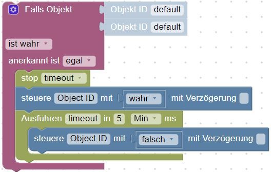

      Der alte Versuch mit einem Timeout.

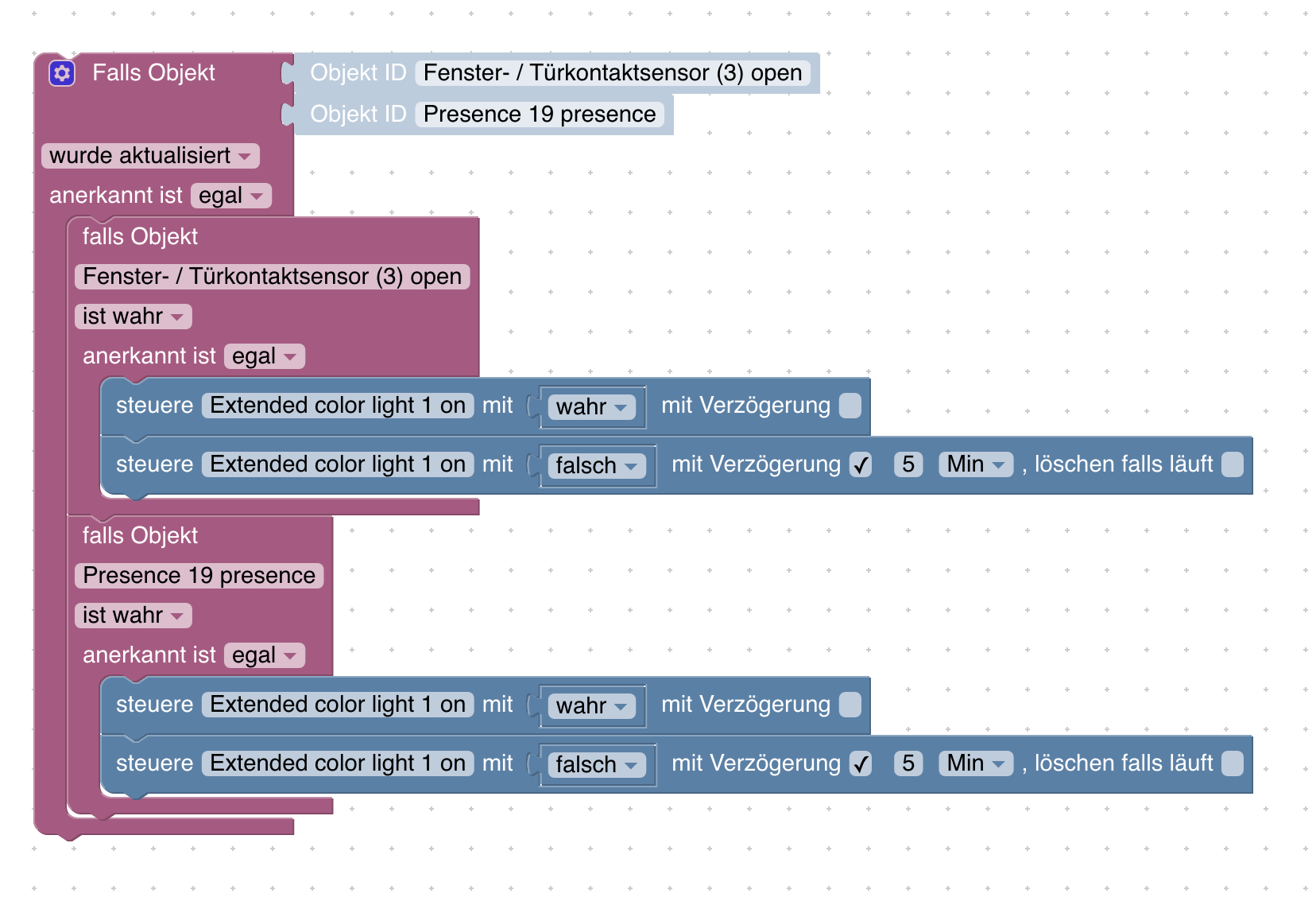

      Aktuell einfach nur Licht:
      Selbst dass funktioniert nicht richtig. Wir laufen da lang und es geht nicht an. Oder nach einer Sekunde wieder aus.

        @Paul-Che Dein zweites Blockly hat das Problem, dass du innerhalb eines Auslösers weitere Auslöser (pinke Blöcke) erstellst. Das werden immer mehr, bis irgendwann das System abstürzt.
        Verwende die logischen (blauen) "falls"-Blöcke wie im 1. Versuch oder lass den äußeren Auslöser weg.
          Trigger innerhalb eines Triggers ist keine gute Idee !
          Das, was mit diesem Blockly wohl erreicht werden soll, kann etwa so aussehen:
