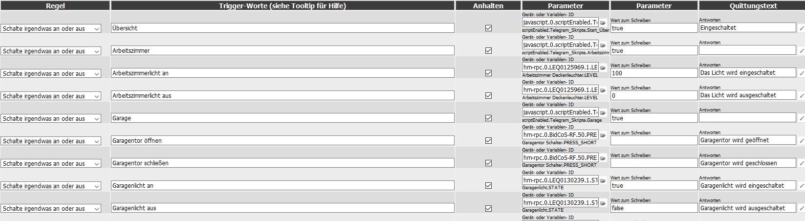

          Das war mir bereits so bekannt und funktioniert auch. Es geht mir darum, dass ich versuche via Text2Command einen Virtuellen Button "zu drücken":
          Leider funktioniert es mit einem "true" oder "false" nicht:

                  Und dann habe ich die Regeln im Text2Command:
                  Ist das so falsch?

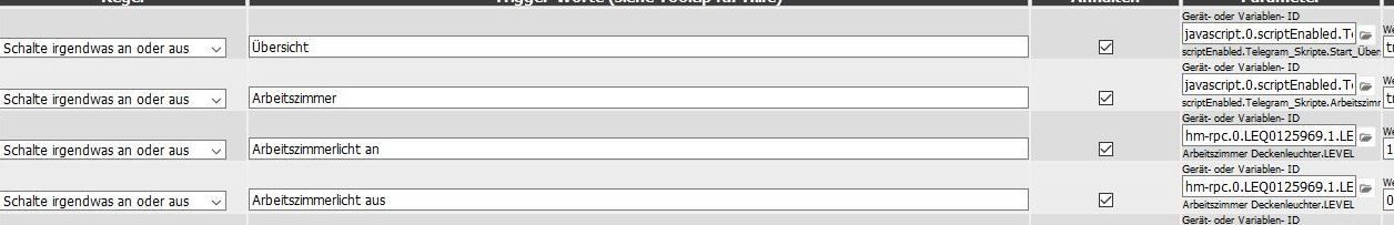

                    @samsungfreak sagte in Text2Command und virtueller Tastendruck:
                    Ist das so falsch?
                    Du schaltest das ganze Script an und aus.
                    (scriptEnabled), so wie es aussieht.

                      • dslraser
                        dslraser Forum Testing Most Active @samsungfreak last edited by

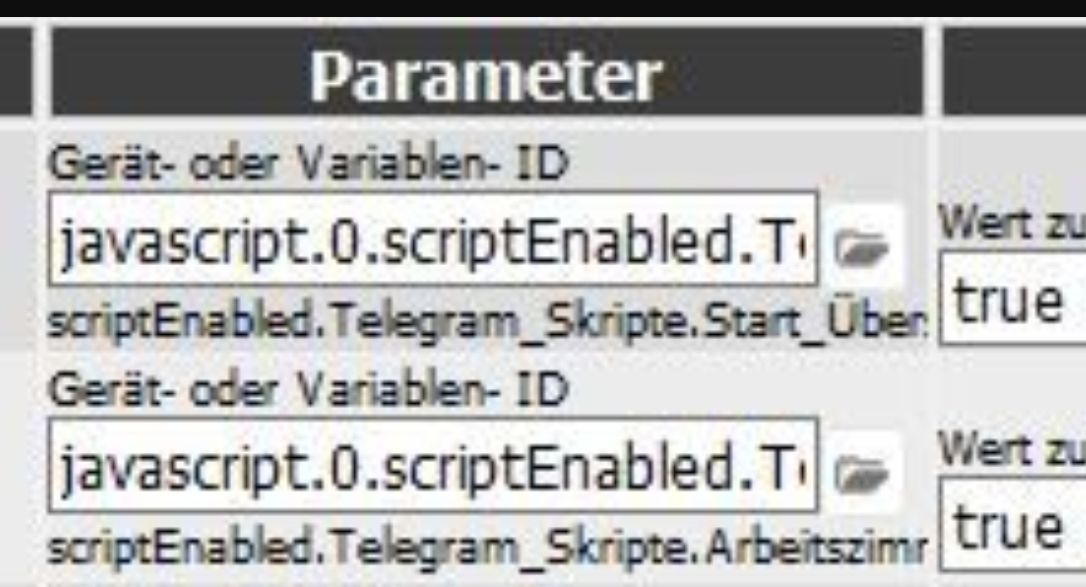

                        @samsungfreak
                        da, oder ?

                          • BBTown
                            BBTown @dslraser last edited by
                            @dslraser @samsungfreak
                            ja, genau das meinte ich ... du stellst keinen Datenpunkt "Licht Arbeitszimmer" an/aus, sondern Du schaltest das Script, welches das Licht schalten soll, an/aus

                                BBTown @samsungfreak last edited by BBTown
                                @samsungfreak
                                aber es handelt sich eben nicht um ein Gerät oder einen Variable, sondern das Script selber dass Du adressierst, das funktioniert nicht

                                  dslraser Forum Testing Most Active @samsungfreak last edited by dslraser
                                  @dslraser Hier verlinke ich ja immer auf die Javaskripte pro Raum. Ich bin hier nach folgender Anleitung vorgegangen (klick mich)
                                  Nur kurz überflogen (den Link) Dort macht er es auch "falsch", bzw. nicht wie empfohlen....(sieht jedenfalls in seinen Datenpunkten so aus). Das kann funktionieren, muss aber nicht. Dafür gibt es Trigger und eigene Datenpunkte.
