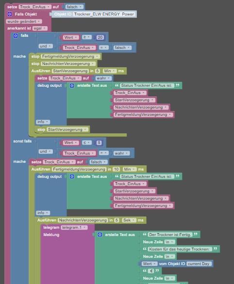

      Hallo, ich möchte eine "Trockner fertig"-Meldung aus blockly bekommen. Als hardware nutze ich eine gosund SP111 mit tasmota, die tele period ist auf 10sek. Das Problem bei meinem Trockner ist, dass der nachdem Ende der Heizphase noch ca. 20 Minuten (ggf. bei versch. Programmen unterschiedlich, daher wird ein einfacher timer 20 Minuten nicht helfen) nachdreht. Er verbraucht dann kurzzeitig fuer einige sekunden nochmal ca 70 watt und fährt dann wieder auf 3 watt runter.
      Wie kann ich einen Wert beobachten, sodass ich eine Aktion ausführen kann, wenn er 2 Minuten im Schnitt unter bspw. 5 Watt bleibt? Dann müsste er ja fertig sein...
      Danke und VG

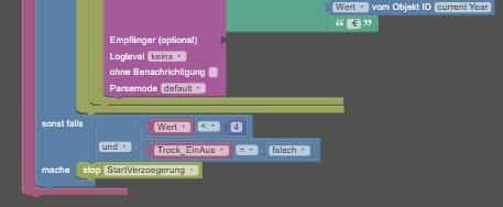

        Hallo @chrbo80 ich denke du hast noch nicht wirklich im Forum nach einer Lösung gesucht oder ?
        Es hatten einige schon das Problem und es wurden auch Lösungen dafür gefunden. Naja egal, hier meine Lösung wie ich es gemacht habe
        vielleicht hilft es dir ja.

          @Amnesia1211 Hi, ich hatte schon gesucht und sogar ein Script für meine Waschmaschine gefunden, wo nur die Einschaltverzögerung und die Fertigmeldungsverzögerung gefehlt hat. Mein Fehler, dass ich nicht nochmal weitergesucht habe.
          Dank Dir für das Script - ich stelle gleich mal den Trockner an 🙂
