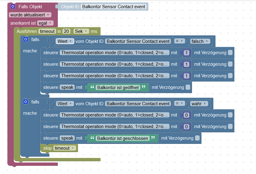

      Hallo
      Ich habe ein Blockly für die Heizung was automatisch bei Fensteröffnung die DECT Thermostate ausschaltet.
      Bei Fensteröffnung sagt Alexa nach 20 sek. das die Balkontür geöffnet ist und schaltet die Thermostate auf aus. Bei Fensterschließung sagt Alexa nach 20 sek. "Balkontür ist geschlossen"
      Das funktioniert auch alles tadellos aber das merkwürdige ist, dass sie das alle 50 min. wieder sagt, dass die Balkontür geschlossen ist, obwohl sie gar nicht auf war.
      Ich weiß nicht wo diese 50 min herkommen.
      Kann mir jemand sagen, wo sie das herholt?
      crunchip J 2 Replies Last reply Reply Quote 0
      • crunchip
        crunchip Forum Testing Most Active @biker1602 last edited by
        @biker1602 du möchtest doch nur eine Aktion wenn true oder false deiner Balkontür?
        Dann sollte es auf wurde geändert, ansonsten läuft dein Script, immer wenn Balkontür aktualisiert wird( deine eventuellen 50min)
          Danke werde ich gleich mal testen.
            Jan1 @biker1602 last edited by
            @biker1602
            So wie crunchip das schreibt, wäre das schon der erste Ansatz, dann sollte man sich immer angewöhnen, dass man ein stop timeout direkt vor den timeout setzt. Das ist in Deinem Fall zwar nicht die Ursache, verhindert aber schon mal weitere Probleme.
            Dann hast in den FALLS Bedingungen das selbe Objekt wie im Trigger und hier ist es ebenfalls eleganter, wenn man das über "Wert" aus den Trigger Blöcken abfragt. Dann ist es auch nicht nötig extra noch mal auf "wahr" zu prüfen, da das die Grundfunktion der FALLS Bedingung ist. Im Gegenzug wenn man auf "falsch" prüfen möchte, macht man das einfacher in dem man "nicht""Wert" dafür verwendet.
            haselchen B 2 Replies Last reply Reply Quote 0

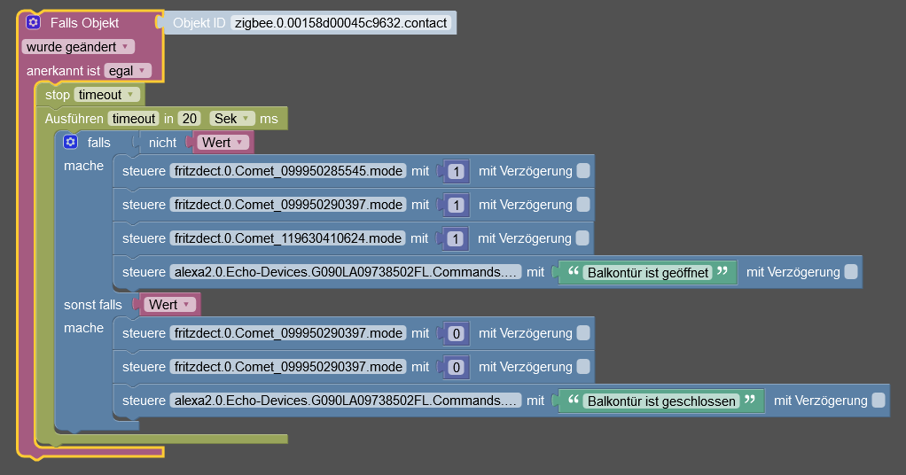

                    biker1602 @Jan1 last edited by
                    @Jan1 said in Blockly startet alle 50 Minuten:
                    Das habe ich nicht ganz verstanden denn ich habe doch unten ein timeout. Soll es oben drüber?
                    • crunchip
                      @biker1602 ja darüber
                      Und wenn du anstatt zweimal falls....false/sonst nimmst
                      Sparst du dir das balkontür false
                      Trigger Balkontür/ wurde geändert
                      Timeout stop
                      Timeout 20 sec
                      ...Falls* Wert
                      steuere xyz ...
                      Sonst
                      Steuere xyz....
                        @biker1602
                        poste das mal als Export in Code Tacks, dann bau ich das geschwind um. So verstehst das gleich.
                            @Jan1 Das war so bestimmt verkehrt oder?

                                • crunchip
                                  crunchip Forum Testing Most Active @Jan1 last edited by
                                  @Jan1 genau so meinte ich es, wobei ich der Meinung bin, das
                                  sonst falls Wert
                                  weggelassen werden kann
                                    Jan1 @crunchip last edited by Jan1
                                    @crunchip
                                    ja kann weg, da "sonst falls" eh dem "falsch" entspricht und somit ein einfaches "sonst" auch reicht 😉
                                    Normal fängt man auch mit der Abfrage auf wahr an und ich habs so gelassen um das mit "nicht" "Wert" leichter zu zeigen.
                                      @Jan1 das hätte ich so ja nie hinbekommen vielen Dank.
                                      Du bist ja richtig fit. Darf ich dich nochmal zu einem anderen Problem befragen?
                                        @biker1602
                                        Klar und das hättest auch ohne Hilfe geschafft, war ja nicht wirklich falsch und es gibt massig Beispiele hier wie man das lösen kann. Es gibt eben nicht nur einen Weg der Lösung, sondern immer mehrere.
