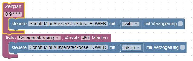

      Mit dem Blockly versuche ich meine Steckdose Morgens um 9 Uhr einzuschalten und Abends eine Stunde vor Sonnuntergang auszuschalten.
      Die Steckdose wird auch angeschaltet, jedoch nicht um 9 Uhr sondern erst um 10 Uhr 🙄
      Muss man irgendwo die Zeit im ioBroker noch anpassen? Wenn ich im ioBroker auf "INFO" klicke, zeigt er mir die aktuelle Uhrzeit an. Muss ich die für den Zeitplan noch irgendwo umstellen von Sommer/Winterzeit/UTC?
      Da hätte ich auch die Frage, müssen für die Ausführung eines Blockly immer erst 24 Std. vergehen, damit das arbeitet/ausgeführt wird?
      Ich habe zum direkten Testen einmal die Zeit verstellt, dass die Steckdose z.B. in 5 min (ab Uhrzeit jetzt) an geht. Nur passiert da nix.

        Welche Systemzeit ist auf deiner Hardware gesetzt?
        Auf dem Raspberry wird z. B. gerne übersehen die Zeitzone auf 'Europa/Berlin' zu setzen und die Kiste läuft auf Londoner Zeit (= eine Stunde versetzt).

          Danke für die Info ... und Schande über mein Haupt 😵
          Hab die Systemzeit im Raspi nachgesehen mit:
          ... und die war tatsächlich auf Londoner Zeit ... also eine Std hinter unserer. Nun klappt es 👍
