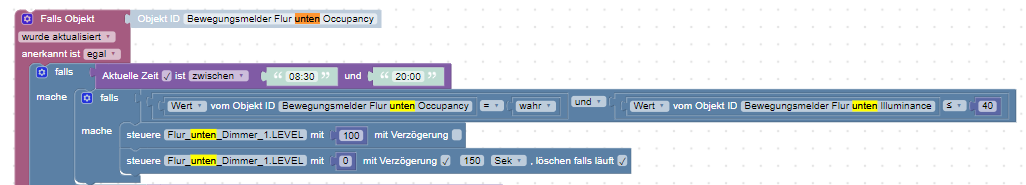

      Ein Blockly hierzu sieht z.b. so aus:
      Gehe ich in den Flur, geht das Licht an. Etwas langsamer als bei einem 360° Präsenzmelder, aber ok.
      Gehe ich in einen anderen Raum und komme ca nach 140 Sekunden wieder zurück, so ist das Licht noch an, geht aber dann nach 10 Sekunden aus, obwohl ich noch im Flur bin.
      Bis es wieder angeht dauert dann auch nochmal ein gutes Stück. Gefühlt sogar erst wieder, wenn man den Flur verlässt und wieder betritt.
      Wo ist der Fehler? In der Hardware oder im Script?
      PS: Das Problem ist unabhängig von der Prüfung der Helligkeit.

          paul53 @maxpd last edited by
          @maxpd sagte:
          Habe gerade nachgesehen: Der Haken bei "löschen falls läuft" hat keinen Einfluss auf den erzeugten Javascript-Code. Bitte Issue auf Github erstellen und/oder "Ausführen timeout" und "stop timeout" verwenden.
            maxpd @haselchen last edited by
            @haselchen danke dir. Ich meine auch mal das Problem gesehen zu haben. Habe es nun auch nicht mehr gefunden und noch nie von beiden Lösungen gehört. Muss ich weiter suchen. Interessant wäre auch der Akkuverbrauch bei beiden Lösungen.
            @paul53: Wo bei Github? Javascript Adapter? DAs ist ja dann ein ganz generelles Problem. Meinst du daran liegt es in meinem Fall? Habe das schon lange festgestellt. Solange kann der löschen falls Fehler nicht existieren, oder?
