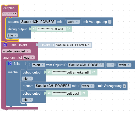

      Hallo Zusammen,
      Wieso werden bei mir die Verzögerungseinstellungen nicht mehr angezeigt?
      Der Hacken bei Verzögerung ist gesetzt.
      Beim erstmaligen verwenden, war noch die Eingabe von Minuten,Stunden, etc. möglich.
      Ein neues Script erstellen bringt nichts.

          Fehlerhafte Version des Javascript-Adapters. Auf Version 4.5.1 down- oder auf Version 4.6.13 upgraden.
            Peterfrosta last edited by Peterfrosta
            Das ging ja schnell. WOW und vielen Dank!!
            Den Adapter wollte ich doch schon vor meinem Post schon upgedated haben. Mein Fehler aber so ist das wenn man es während de Arbeit macht 😉
            Update auf 4.6.13 hat also geholfen!
