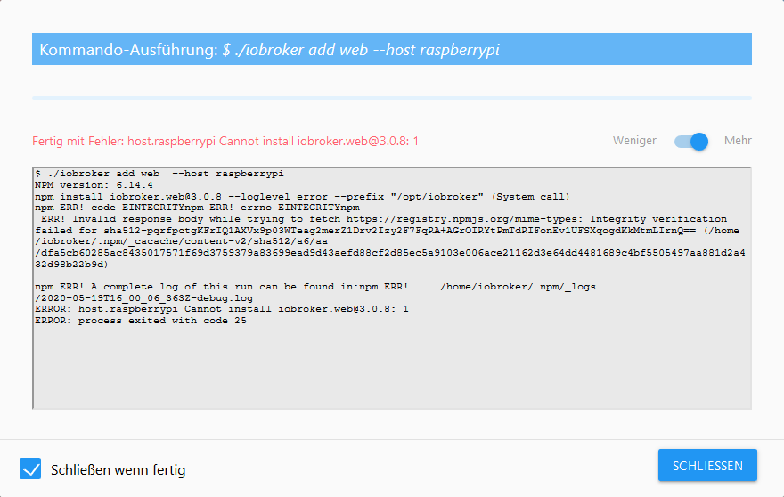

      Info: Update von 3.0.7 auf 3.0.8 nicht möglich. Nach der Deinstallation keine Neuinstallation möglich.
      Ort/Name der Imagedatei: Screenshot_2020-05-19 adapters - ioBroker.png ![Link](image url)

              Dann kommt :
              pi@raspberrypi:/opt/iobroker $ iobroker install web
              NPM version: 6.14.4
              npm install iobroker.web@3.0.8 --loglevel error --prefix "/opt/iobroker" (System call)
              npm ERR! code EINTEGRITY
              npm ERR! errno EINTEGRITY
              npm ERR! Invalid response body while trying to fetch https://registry.npmjs.org/mime-types: Integrity verification failed for sha512-pqrfpctgKFrIQ1AXVx9p03WTeag2merZ1Drv2Izy2F7FqRA+AGrOIRYtPmTdRIFonEv1UFSXqogdKkMtmLIrnQ== (/home/iobroker/.npm/_cacache/content-v2/sha512/a6/aa/dfa5cb60285ac8435017571f69d3759379a83699ead9d43aefd88cf2d85ec5a9103e006ace21162d3e64dd4481689c4bf5505497aa881d2a432d98b22b9d)
              npm ERR! A complete log of this run can be found in:
              npm ERR! /home/iobroker/.npm/_logs/2020-05-19T21_03_05_642Z-debug.log
              host.raspberrypi Cannot install iobroker.web@3.0.8: 1
              • Heimann
                Heimann last edited by
                So, jetzt hat es geklappt. 👌
                Hab einfach als admin über ssh den Ordner ....../aa umbenannt.
                Dann noch mal neu installiert und siehe da, es ist wieder da. 👍
