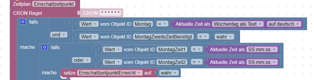

      Mit der Script Engine 4.6.13 dürfte die Datumsfunktion nicht mehr korrekt funktionieren. Zum Beispiel liefert der Block:
      folgenden Fehler:
       script.js.common.Uhrzeit: Invalid date object provided: "2020-05-19T15:52:16.745Z"
      Auch bei anderen Ausgaben kommt dieser Fehler.
      Wenn man die aktuelle Zeit zuvor als Datum (JJJJ.MM.TT) formatiert, bekommt man keinen Fehler mehr, aber es ist immer Donnerstag. 😕
